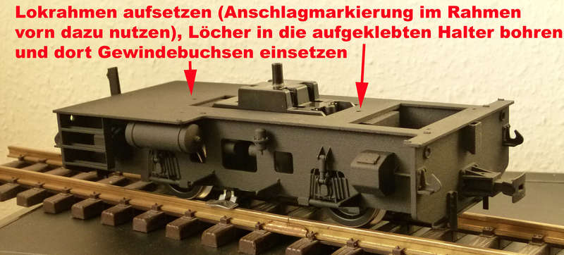

Zum Fahrwerk. Zur Befestigung des Außenrahmens werden 2 Distanzstücke benötigt. Die Druckdatei dafür hängt unten dran, aber man kann diese auch aus Plasteprofilen selber kleben.
P1120048 (viereka)
Sicher können die Teile auch von unten durch den Gehäusedeckel das Antriebes verstiftet werden, aber dann bitte nicht mittig, sondern nur an den Rändern. Die Mitte wird nämlich noch benötigt.
Auf diese "Klötzchen" wird dann der gedruckte Rahmen aufgesetzt. Da ich immer Druckdienstleister nutze habe ich mir keinen Kopf über angesetzt Details oder Bauraumgrößen gemacht. Könnte sein, dass da hier mancher etwas "fummeln" muss.
Unbenannt-1 (viereka)
Das Oberteil wird später von unten am Rahmen festgeschraubt. Dafür sind im Rahmen vorn an der Pufferbohle 2 Löcher erkennbar, ebenso weiter hinten.
Puffer sind bereits angedruckt, Balancier gilt es selber aus Messing oder handelsüblichen Teile zu gestalten, gleiches gilt für Tritte/langes Trittbrett
