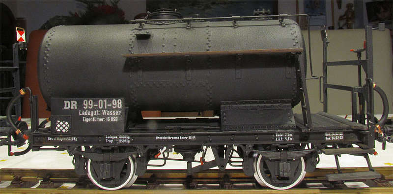

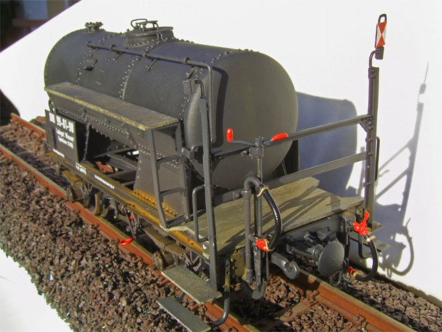

was heute alles so geht. Ich habe mich damals ziemlich gequält mit dem Messing.
kesselwagen_gepraegt (Klaus)
Kesselw_schraeg_Laufsteg (Klaus)
