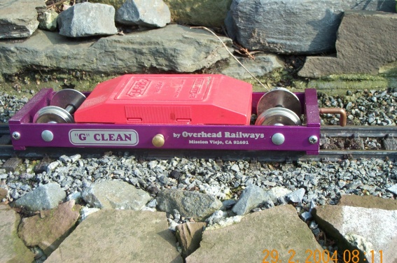

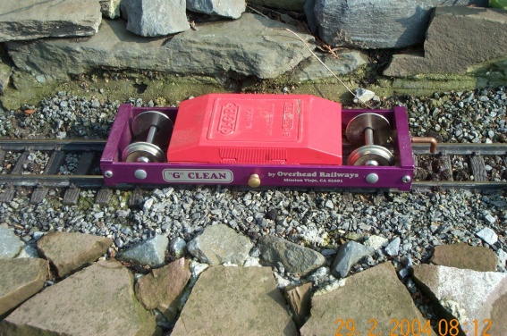

im GBF läuft derzeit das Thema Schienenreinigung.
Geschrieben habe ich unter anderem:
"Meine bester "Reiniger" sind meine Enkel!
Mit wahrer Freude schieben sie eine Leihgabe von Otter1 über meine Gleisanlage.
Dieses "Selberschieben" macht ihnen oft mehr Freude, als Opas Zügen zuzusehen.
Das Gerät kann man in USA bestellen, einfacher noch es nachbauen!"
Wer Lust hat, dieses Gerät mal eben zu erstellen auch hier die Bilder.
Ein Nachbau lohnt sich!
Schleif1 (Wilhelm)
Schleif2 (Wilhelm)
Wilhelm :yau:

Hallo Wilhelm,
ich glaube es ist Zeit für eine "Schienenreinigungsfahrzeuge" - Foto Gallerie.
Da kann dann jeder mal seine technische Lösung beisteuern.....sicherlich spannend :shock: :shock: :shock: !
Für alle Suchenden bestimmt auch eine Quelle der Inspiration :idea: :idea: :idea: !
Ich hätte da z.B. eine Playmo-Billiglösung anzubieten.
An die Paten: darf hier jeder mal so ne` Gallerie aufmachen???
Na dann
Michael B.

Hallo Wilhelm,
das Schienenputzgerät gefällt mir sehr gut,
wozu ist der Kupferrohrwinkel an der Stirnseite gut?
Ich hätte einen Motorisierungsvorschlag...
wenn Hermann der Hamster in einem oberhalb des Reinigungsschwamms
angebrachten Laufrad seinen Winterspeck abtrainieren würde :lach: und so für den erforderlichen Antrieb sorgt; gleichzeitig könnte er durch den Kupferrohrwinkel Forumsrum süffeln, :wein:
das Ganze könnte man dann in Schkeuditz dem staunenden Publikum :meeting: präsentieren.

Hallo Wilhelm
so ein Putzschlitten hab ich mir vor 3 Jahren schon nach dem Amerikanischen Vorbild nachgebaut und auch Erfolgreich im Einsatz.Es Spart mir das putzen in der Fahsaison.Im Frühjahr muß ich aber 1x mit Handbetrieb reinigen um den Dreck vom Winter wegzubekommen.Da wird es Zeit das ich meine 99 6001 (LGB) wieder zusammensetzte denn das neue 3 Punkt Fahrwerk fährt auf dem Dreck noch perfekt.Dies zeigte ein test auf ner Anlage die 2Jahre nicht mehr mit Elektrischen Loks befahren wurde weil der Hauptbetrieb mit Live Steam läuft.

Tach,
Hamster Hermann G. Glitzi lehnt jegliche Art der Schienenreinigung, bei der er sich körperlich betätigen müßte, kategorisch und aus Prinzip ab.
Das abgebildete Schienenreinigungsgerät stammt von einer Firma, die Fahrbahnteile herstellt, die unter de Decke angeschraubt werden. Dort läßt man dann gerne hinter den Zügen dieses Schienenreinigungsgerät hinterherlaufen, um Staubablagerungen zu verhindern. Das gebogene Kupferrohr ist ein Zughaken.
Die Firma bietet zusätzlich noch ein Teil an, welches anstelle des Schleifblocks
eingesetzt wird. Darauf kann man eine Video oder Fotokamera montieren.
Für eine Grundreinigung nach der Winterpause ist das Gerät nur bedingt tauglich. Aber ich glaube, Gleisreinigung per Glitzischwamm unter Wagen hatten wir schon mehrmals in diesem Forum.
Selber habe ich für mich das Gleisputzproblem sehr überzeugend gelöst. Ich lasse meine Züge irgendwo fahren, wo es schon geputzte Gleise gibt. Also meist auf den Anlagen anderer Leute.
