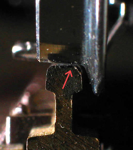

welcher Teil der Schienenoberfläche ist eigentlich für die Stromaufnahme relevant? Wenn ich mir das begefügte Foto so anschaue, in erster Linie doch die innere Flanke des Schienenprofils. Welches Reinigungssystem ist eigentlich dementsprechend ausgelegt? :?: Oder wird für die Schienenschleifer gereinigt? :roll: Oder ist es egal, wo gereinigt wird.? Hauptsache, es blitzt und blinkt wieder. :shock:

deine Foto hat mich umgehauen. So genau denkt man da scheinbar doch nicht darüber nach. Nun steht seit 2 Tagen bei mir hier auf dem Schreibtisch ein Modell auf Gleisen. Ich habe jetzt auf einer Seite das Rad auch so wie auf Deinem Foto geschoben. Da das Radsatzinnenmaß ja bei knapp 40 mm liegt, gibt es doch einigen Spielraum. Das gegenüberliegende Rad läuft dann mehr mit der Lauffläche in Spurkranznähe auf der Schienenoberfläche. Am Radrand ist das Rad aber nicht so ausgerundet, sodaß dort eine Auflage weiter nach außen auf dem Schienkopf gegeben ist. Trotzdem erstaunlich, wie klein die Fläche das Stromüberganges ist :D

ich denke die Hauptstromaufnahme erfolgt über die Schleifer, die haben die größe Auflagefläche. Besonders wichtig sind sie in den Gleisbögen, wo die Radsätze mit einem gewissen Seitenspiel doch eine geringere Kontaktfläche haben. Wer sich die Schleifer gelegentlich ansieht und diese mit neuen vergleicht, kann die Anforderunegn an dieses Teil erkennen.

Betrachtet man neu und sehr sauber verlegtes Gleis bei der Großen Bahn (!), wundert man sich, wie gering die "Auflagefläche" auf dem Schienenkopf ist. Erkennen kann man es ja ganz einfach an der blanken Spur.
Dies ändert sich aber schnell nach Monaten/Jahren. Schwellen, Schienen, somit das Gleis verändern sich und man erkennt, dass die Lauffläche auf dem Schienenkopf wandert und letztlich der gesamten Kopf befahren wird.
Wohlgemerkt, ich meine keine modernen Hochgeschwindigkeitstrassen!
Wenn ich nun an unsere 45 mm Gleise im Garten denke, dann können wir cp`s Sorgen vergessen. Der ganze Schienekopf müßte sauber sein, tunlichst auch die obere Innenseite. Unsere Gleise erfahren in kürzester zeit soviel Veränderungen, dass es nicht lohnt, hier ein Norm aufzustellen. Ausgenommen diejenigen, welche ihr Gleis frostsicher (Rheinland bis 60 cm Tiefe) gründen und noch in Beton verlegen; ausgenommen auch Innenanlagen, welche bombenfest liegen.

wenn die Theorie mit der Hauptsromaufnahme über Schleifer stimmen würde, dann müßte jede US Lok auf den Schienen verhungern.
Schleifer sind dort schon seit Jahren aus der Mode gekommen und selbst die 2 Kuppler laufen sehr gut auf geputzten Schienen. Sieht ohne Schleifer auch überzeugender aus.
Wichtig und richtig ist CPs Hinweis. Strom wird auch von den Innenseiten der Schienen aufgenommen. Da wo keine Schienenreinigungslok reinigt. Da wo Handreinigung oder Chemie angesagt ist. Zumindest bei diesen blöden Messingschienen.
