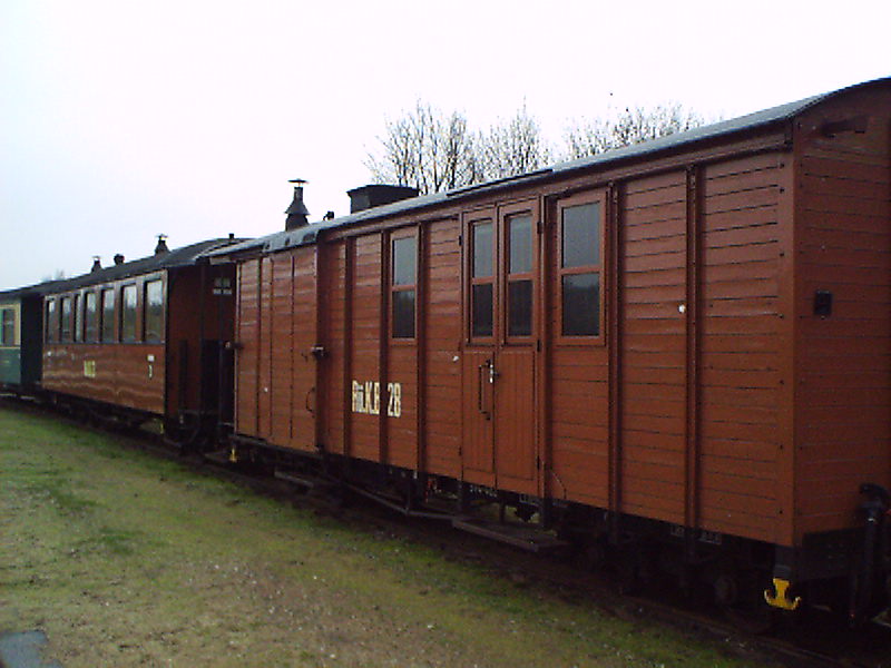

für meinen Rügen Zug, IVk mit Luftkessel und umstationierte Sachsenwagen benötigte ich noch einen passenden Post/Packwagen, möglichst in grün.
Also machte ich mich an das Modell des heutigen "28" aus dem Traditionszuges, allerdings in DR Version.
Ein Bild des Vorbildes bekam ich von einem netten BBF-Teilnehmer. :flehan: :flehan: :zustimm:

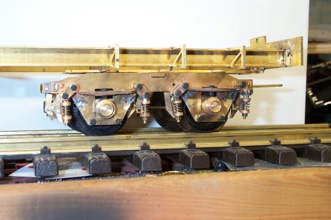

Das Fahrgestell kam von Ralph Reppingen, er fertigte mir auch die senkrechten Federn an. Seine funktionierende Blattfedern habe ich allerdings voerst mal gegen andere Federn getauscht.
Feder2 (Wilhelm)

nach langem Suchen habe ich es aufgegeben. Ich habe eine Detailphoto. Vielleicht findes ich es und stelle es hier ein.
Im Mai bin ich vor Ort, da werde ich ein neues Detailphoto anfertigen.
Auf nachstehenden Bild erkennt man allerdings auch schon die Drehgestellblenden mit den senkrechten Federn und den Blattfederpaketen.
Beim Nachbau beachten! Der Wagen hat nur an einem Drehgestell (Bühnenseite) Bremsen!
ruekb28_012_911_550x250 (Wilhelm)

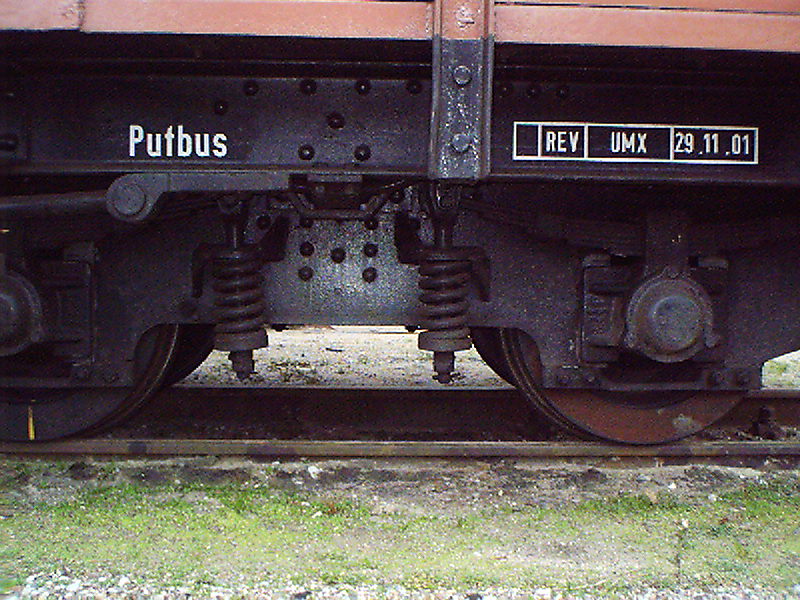

Hier sind ein Paar Fotos vom Drehgestell des Post/Packwagen 974-482.
MfG von der Insel Rügen :lol:
Uwe
Wagen 974-482 (Uwe)
Drehgestell 974-482 (Uwe)
Teil vom Drehgestell 974-482 (Uwe)

Uwe,
Toll, dass Du Dich gemeldet hast!! :zustimm: :zustimm:
Genau diese Bilder von Dir habe ich gesucht, aber leider nicht wiedergefunden. :nixweiss: :nixweiss: :gut: :gut:
Zum Bau hatte ich sie ausgedruckt, an den "Speicherraum" konnte ich mich nicht mehr erinnern.
Un auch hier nochmal meinen Dank für Deine Extrafahrt nach Putbus für diese Aufnahmen! :flehan: :flehan: :flehan: :flehan:
