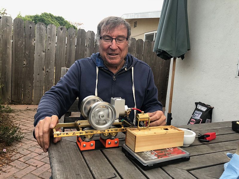

Erfolg!
Heute haben wir die erste der beiden Loks (Sanjayas) auf Rollen getestet. Wir hatten etwas Probleme, den Motor zu starten, da wir meinen Treibstoff verwendet hatten (er brauchte eine andere Einstellung des Vergasers) und etwas experimentieren mussten, um den Zuendzeitpunkt wieder einzustellen. Dies war notwendig, da einige Teile zur Montage des Motorritzels abgebaut werden mussten. Der Testlauf war auf Rollen, da Tank und Zuendvorrichtung noch montiert werden muessen. Sanjaya hat uebrigens die Rollen samt Grundplatte extra fuer diese Lok in 3D gedruckt. Er hat auch die Ketten auf Laenge gebracht. Die Kettenraeder haben einwandfrei funktioniert. Hier nun also ein Bild von mir mit dem laufenden Motor/Fahrgestell:
Auch ein Video gibt es (leider nur als Link, da die Software kein Einbetten
erlaubt)
https://www.youtube.com/watch?v=gxcHD1cLrcM
Der Motor "tuckert" noch nicht richtig, da ohne Last. Wir werden nun zunaechst die Batterie fuer die Zuendung und den Tank montieren (fuer meine Lok muss ich noch einen geeigneten Tank bauen) und dann die beiden Loks in freier Wildbahn testen. Danach entscheiden wir, ob wir noch eine Kupplung/Umsteuerung einbauen oder an die Details gehen.

Beiträge: 4479
Re: Feldbahndiesel mit Hit & Miss Engine
Hallo Henner,
man sieht dir die Freude über diese urige Maschine regelrecht an :freude:
Nun wird sie aber noch einiges an Gewicht brauchen,
damit sie bei den Explosionen nicht aus dem Gleis hüpft.
Überhaupt bin ich gespannt auf den ersten Test in freier "Wildbahn",
denn auch die schnell drehenden Schwungräder stelle ich mir etwas problematisch vor.
Von einem großen Winkelschleifer in Betrieb kennt man ja bei Drehbewegungen eine gewisse Trägheit.
Ob sich dieser Effekt bei der Lok positiv oder negativ auswirkt,
werden wir hoffentlich nach eurem Fahrtest wissen.
Interessante Sache :!:
