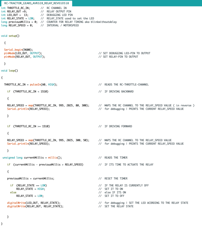

Ich hab mal ein Bild vom Script angehängt:
PWM>Piezo (2143)
Den Traktor habe ich weitergeschenkt, das heisst mehr als das Youtube Video habe ich leider nicht mehr.
Mein Plan für die Loksteuerung wird aber etwas komplexer als das angehängte Skript, da ich noch eine Anfahrverzögerung sowie simulierte Masse einbauen werde.
Die Fernsteuerung gibt hier nur noch einen Soll-Geschwindigkeitswert an der dann vom Arduino verlangsamt angefahren wird. Das funktioniert an sich ganz gut, ich habe das selbe Skript bereits in einem Kehr-LKW in 1:16 in Verwendung, hier simuliert das skript auch Lastwechsel bzw Gangwechsel.
Bei einer Dampfmaschine kommen natürlich andere Zustände dazu, ablassen von Dampf nach dem Bremsvorgang etc.

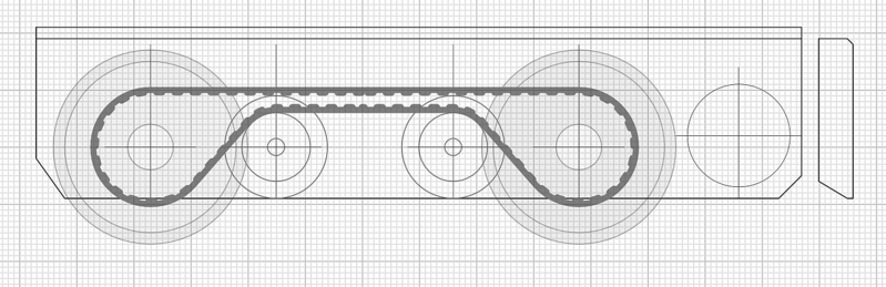

Um die Piezos einzubauen habe ich das Konzept für die Radaufhängung abgeändert:
Antrieb Version 2 (2143)
Eingebaut werden die beiden Zylinder-Verdampfer ganz rechts neben dem Rad, da ich keinen passenden GT2 Riemen gefunden habe muss ich leider über zwei Spannräder spannen.
Federung ist ebenfalls wieder gestrichen, ich konzentrier mich bei meiner ersten Lok jetzt mal aufs Wesentliche :)

du solltest zwischen den beiden sehr nah beieinander parallel geführten Zahnriemen eine Gleitplatte vorsehen um bei einem eventuellen Schwingen des Zahnriemens ein Ineinanderhaken zu verhindern.
In deinem Script sehe ich keinen Totbereich rund um die RC-Neutralstellung (1,5msec), so wird das Relais des Piezo-Zerstäubers immer angesteuert.
Verwendest du tatsächlich ein Relais? Wenn ja, welche Lebensdauer der Schaltung erwartest du? Wäre ein Opto-Mos-Relais nicht die bessere Lösung.

Zum Zahnriemen: guter Punkt, danke :)
Neutralstellung gibts keine das Skript diente nur als proof of concept mit Relais und Piezo. Das finale Skript beinhaltet zu viel anderen Kram.
