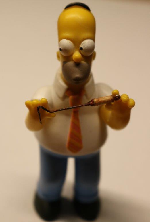

Die Spitze wird vorbildgerecht flachgehämmert, der Haken gebogen, dito die Öse und mit Sekundenkleber eingeklebt.
Danach wurde das Griffholz in Nussbaumlasur getaucht, auf den Draht mattschwarze Acrylfarbe, darüber dünn silberne Acrylfarbe und hier und da etwas Rost mit Acryl Gebr. Siena. Länge des Schürhaken 23mm, ca.56 cm in Natura.
Sch_rhaken1 (lokmarv)
Martin
PS: Der Inhaber der Plettenberger Villa hat diese Schürhaken in seinen Bestand übernommen und mich ausdrücklich ermuntert, diesen Beitrag zu posten - vielen Dank Volker.
Sch_rhaken2 (lokmarv)
