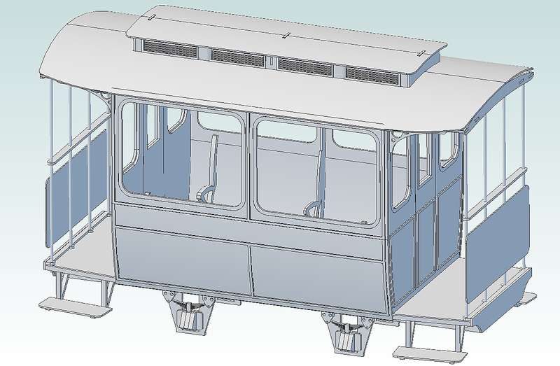

Und als "hübsche" 3D-Ansicht:
CAD_Decauville_Personenwagen_2_Fenster_02 (GNEUJR)

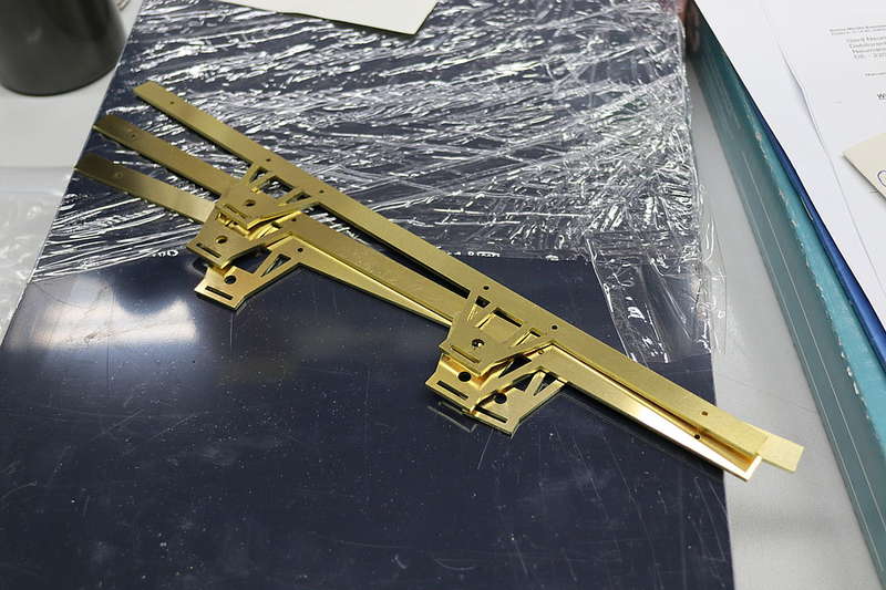

Vorgestern kam ein Paket mit den gelaserten Längsträgern für den Rahmen, hier sieht man drei Stück:
001_Frames_Rahmen (GNEUJR)
