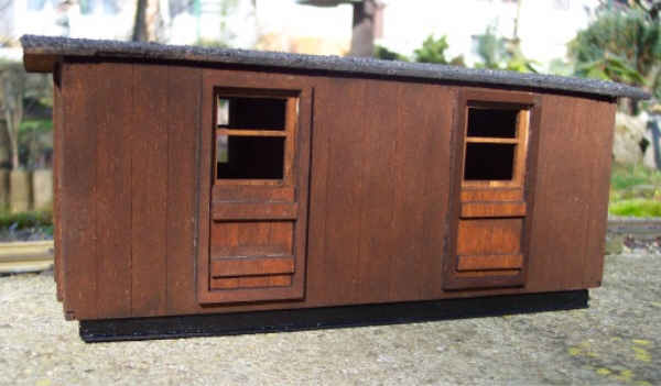

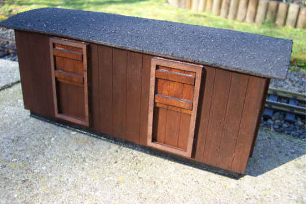

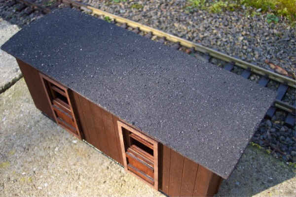

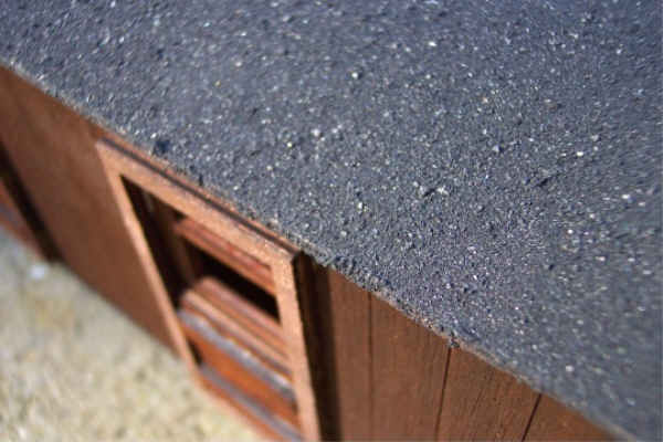

hallole in die Feldbahnrunde
wenn wir schon gerade beim Thema sind möcht ich auch mal ein Paar Bilder vom Muskauer Mannschaftswagen von Michael Sättler zeigen den er wirklich sehr gut hinbekommen hat.Mit ein wenig Beize und Dachpuder sieht das ganze schon verdammt gut aus.Die Fensten lassen sich sogar öffnen und schließen.Also wirklich großes Kompliment an Michael. :top: :bindafür:
Die Untergestell fehlen noch weil ich wiegesagt noch daran arbeite.
MM1 (Flachschieber)
MM4 (Flachschieber)
MM5 (Flachschieber)
MM7 (Flachschieber)
weitere Bilder in der Gallerie
Beiträge: 2301
Re: Heeresfeldbahn PW, gelasert etc.
Hallole
noch ein Paar Daten zum Mannschaftswagen
Breite: 85mm
Länge: ca 230mm
Höhe : 92mm (Ohne Unterrahmen)
viereka z-Stellung
