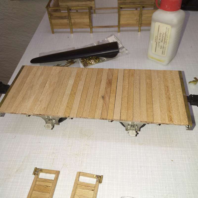

nach einer längeren ungewollten Pause ein kleines Update zum Baufortschritt meines Wagens:
Meine KS 230 hat inzwischen einen neuen 180W starken Motor bekommen. (Werkseitig hatte der Motor nur schlappe 80W Leistung!)
Damit ließen sich problemlos die letzten 21 Planken sägen und verarbeiten.
Die Planken habe ich anschließend auf dem Rahmen miteinader verleimt und schlussendlich mit dem Wagenkasten verklebt.

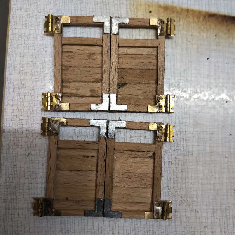

Weiter ging es mit den Türen:
Die Scharniere habe ich online erworben und mit Messingresten angepasst. Dank des Silberlotes ließen sich diese nach dem Löten wunderbar in Form feilen.
Die restlichen Beschläge sind aus Stahlblechresten entstanden.
Als Nieten habe ich wieder 0,7mm Messingnägel verwendet.
Die fertigen Türen habe ich an den Scharnieren mit dem Wagenkasten weich verlötet. Leider ist genau beim letzten Scharnier etwas Flussmittel und darauffolgend auch Lötzinn ins Scharnier gelangt. Nun lassen sich leider nur drei der vier Türen öffnen.
Die Türen haben noch Vorreiber bekommen. Damit ist der Wagen wie beim Original auch funktionsstüchtig.
