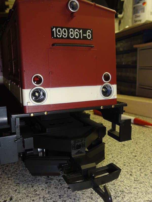

Mit zwei Bildern des Vorbilds und eines des von PIKO ausgelieferten Modells möchte ich andeuten, worum es bei meinem ersten Umbau geht:
Vorbild Harzkamel 199 861-6 (HSBahner)
Die 199 861-6, wie sie im Februar 2018 in Wernigerode Westerntor in der Werkstatt stand.
Vorbild 199 861-6 (HSBahner)
Pufferbohle der 199 861-6 im Februar 2018 in der Werkstatt in Westerntor
Piko Harzkamel (HSBahner)
Die völlig nicht vorbildliche Pufferbohle des Harzkamels von PIKO

als Erstes würde ich empfehlen, den Flaschenöffner zu demontieren.

danke für den Hinweis. Klar ist eine funktionierende Balancierkupplung absolut vorbildlich, aber schränkt meiner Meinung nach auch die Möglichkeiten des Rangierbetriebs ein. Da die 199 861-6 in Wernigerode vielfach nur noch zum Bereitstellen der Züge verwendet wird, möchte ich dies auch entsprechend tun. Das manuelle An- und Abkuppeln mit Hakenkupplungen mag auf einer Modulanlage oder einer kleinen Gartenbahnanlage, bei der man im Rangierbereich eine gute Zugänglichkeit hat, durchaus ganz gut machbar sein. Auf meiner im Bau befindlichen Anlage wird dies aber aufgrund des unebenen Geländes sehr schwierig. Deswegen plane ich bei der späteren Digitalisierung den Einbau eines automatischen Entkupplers. Mein Ziel ist es ein möglichst vorbildliches Modell auch auf meiner Anlage fahren zu lassen. Da muss man dann aus funktionellen Gesichtspunkten den einen oder anderen Kompromiss in Kauf nehmen. Ein reines Modell nur für die Vitrine möchte ich nicht, dafür wäre das Harzkamel aufgrund seiner maßstäblichen Unzulänglichkeiten auch denkbar schlecht geeignet. Es soll in erster Linie ein Übungsmodell sein, um Erfahrungen im Modellbau zu sammeln.
Wenn Du Tipps für mich hast, wie man Rangierbetrieb mit einer echten Hakenkupplung doch noch gut realisieren kann, bin ich auf jeden Fall offen für neue Ideen.
VG, Christian

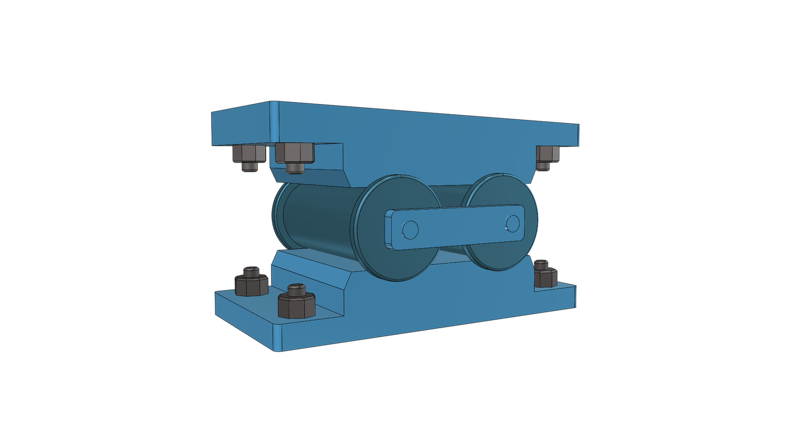

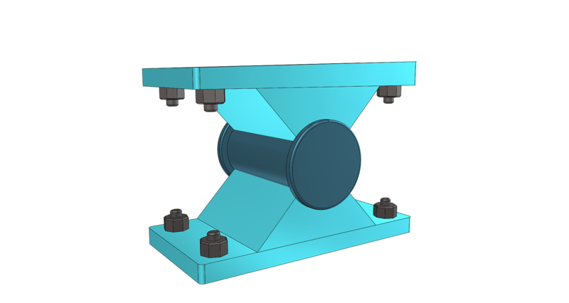

Stahlbrücke-03 (HSBahner)
CAD-Prototyp des Rollenlagers
Stahlbrücke-04 (HSBahner)
CAD-Prototyp des Festlagers
Stahlbrücke-05 (HSBahner)
Im 3D-Druck-Verfahren erstellte Fest- und Rollenlager
Stahlbrücke-06 (HSBahner)
Talseitiges Brückenwiderlager mit den Festlagern
Stahlbrücke-07 (HSBahner)
Das Rollenlager der Stahlgitterbrücke
Stahlbrücke-08 (HSBahner)
Das Festlager der Stahlgitterbrücke
Die Software, die ich verwende, ist übrigens 123D Design von Autodesk. Das ist nichts besonders Anspruchsvolles, aber für meine Zwecke reichst. Der Vorteil ist, dass die Software dadurch überschaubar bleibt und sich der Umgang damit schnell und intuitiv erlernen lässt.
