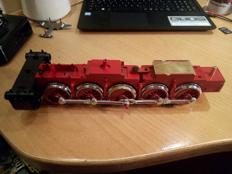

Heute habe ich ein bisschen Zeit gefunden auch tatsächlich "anzufangen".
Auch wenn viele Dinge noch ungeklärt sind, stehen die wichtigsten Dinge schon fest.
Unter anderem muss der Rahmen knapp 10mm tiefer gelegt werden als es von Lehmann ursprünglich für die Brockenlok vorgesehen war.
Dieses Maß habe ich per Verhältnisrechnung ermittelt, da ich ja den Raddurchmesser von 1000mm kenne und mir damit jeden Maßstab auf den vorhandenen Fotos errechnen kann.
Wenn man auf dem Ablieferungsfoto Die Größe des BEG-Ingenieur Schneider vergleicht, kommt man auf ein Körpermaß von ca. 190 cm, was für die 30er Jahre doch durchaus realistisch erscheint.
Leider weiß ich nicht ob es im Forum erlaubt ist Fotos aus Büchern und auch aus unbekannten Quellen und Sammlungen zu veröffentlichen, daher lasse ich es lieber. Die Bilder wurden in vielen Jahren nach und nach gesammelt, mal von Google, mal aus Büchern eingescannt.
Also zurück zum Thema:

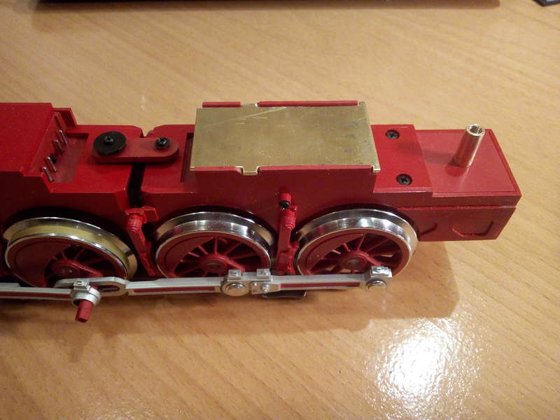

Um die Lok tiefer zu legen muss grundsätzlich nicht viel getan werden, da die Getriebedeckel Oberseite als höchster Punkt auf genau der richtigen Höhe liegt. Man könnte also meinen das man nur die Dreiecksstützen der Kunststoffzapfen wegschneiden muss, wobei ein Abreissen der Zapfen dann vorprogrammiert wäre.
Also habe ich erst einmal die Verblendung des Getriebedeckels, auf denen die Drehzapfen angespritzt sind komplett "rasiert"
und gegen ein Messingblech getauscht.
Dieses wird mit mehreren kleinen Schrauben direkt im "echten" Getriebekasten befestigt.
Als neuen Drehzapfen wird auf dem Blech eine Ms Senkschraube gelötet, die dann mit K-Scheibe oder Bundhülse (muss ich sehen was besser funktioniert) in einer Kulisse geführt wird. Da das Fahrwerk im Gegensatz zum Original von Lehmann in der Mitte einknicken soll, muss natürlich für die Führung im hinteren Bereich ein neuer zusätzlicher Drehzapfen her. Zum Testen habe ich dazu erst einmal eine provisorische Gewindehülse gedreht, wenn die Tests erfolgreich waren wird diese gegen einen massiven Messingblock mit Gewinde getauscht.
Eine weitere kleine Änderung betraf das hintere letzte Stück des Rahmens, diesen habe ich Vorbildorientiert bis auf fast Achsunterkante heruntergefeilt.
Das 3mm Blech für den Umlauf werde ich morgen bestellen, dann können die ersten Tests für die Kurvengängigkeit durchgeführt werden.
