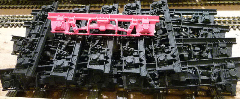

Hier noch ein Bild von Blenden, die nach diesem Verfahren gedruckt wurden.
DrehgestellblendenT44 (viereka)
Die Blenden wurden zunächst mit einem hochwertigen FDM_Drucker versucht. Bei den Haltern für die Federn fing er an Mist zu machen. Hier hätte etwas druckerfreundlich umgezeichnet werden müssen. Also Zeitaufwand, neue Versuche.... dazu hatte ich keine Lust, also Dienstleister und der weiß was er machen muss und hat sofort Erfolg. Natürlich muss ich das Wissen dann auch bezahlen! Ich meine (müsste nachsehen) die Blende um die 10 Euro.
