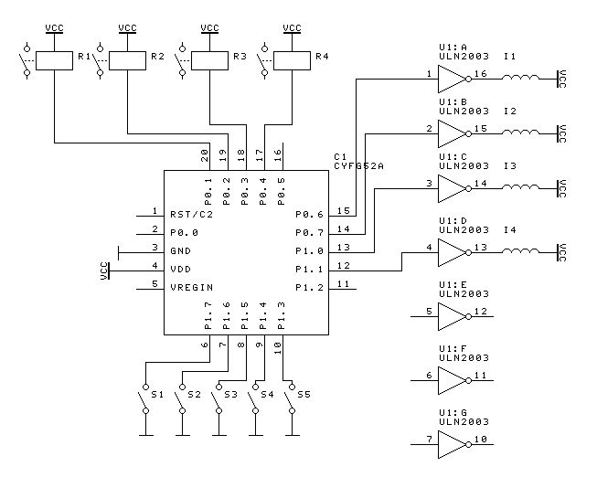

Ich kann Deine Frustration durchaus verstehen. Vielleicht hast Du auch keine vernuenftige Dokumentation oder die ganze Anlage ist nicht besonders gut konstruiert/gebaut worden. Heutzutage legt man sehr viel mehr Gewicht auf Wartung/Fehlersuche und baut die Systeme so, dass sie preisguenstig (schnell) gewartet/repariert werden koennen. Um noch mal auf das urspruengliche Thema zurueckzukommen:
Ich habe mal eine Drehscheibenloesung mit Microcontroller skizziert (wirklich nur eine grobe Skizze). Fuer eine Drehscheibe mit 4 Abgaengen ist ein Controller, 4 Taster/Schalter fuer die Anwahl der Abgaenge (S1-S4), 4 (5mA) Relais zum Schalten des Gleisstroms (R1-R4) und ein Treiber (ULN2003 - 7in einem Gehaeuse) fuer die 4 Spulen des Schrittmotors (I1-I4) erforderlich. Die Preise fuer Microcontroller bewegen sich zwischen <1€ bis etwa 5€, der ULN kostet auch etwa 1€. Ein Adapter zum Programmieren/Entwanzen kann man schon fuer etwa 10€ bekommen, den braucht man nur einmal und kann ihn dann fuer weitere Projekte verwenden.
Fehlersuche an der Hardware ist extrem einfach, da ich per SW jeden einzelnen Pin lesen/setzen kann.

hier meldet sich der Micha mit der Drehscheibe auf Deinen neuen Thread. Für mich ist ja Deine Grobskizze des Schaltplans zunächst interessant. In einem früheren Leben habe ich auch mal Elektronik gelernt, aber da gab's nur analog. Da geht natürlich gleich daraus hervor, dass die erste Ziffer meines Lebensalters auch bereits eine "6" ist. Die digitale Welt heutzutage basiert in erster Linie auf Software und da gehen meine Fragen sofort los. Unter welcher Software müßte ich denn einem Controller sagen, was er überhaupt tun soll? Läuft die ganze Geschichte ausschließlich auf 5V-Technik oder welche Spannungen müßte ich noch bereit halten? Ich habe sogar verschiedene Schrittmotoren "liegen"; wie ich die allerdings praktisch zum Laufen bringen könnte, ist mir bis heute absolut verborgen geblieben. Wäre Dir dankbar für einen Tipp, wo man sich in die Grundlagen zunächst mal einlesen könnte.
