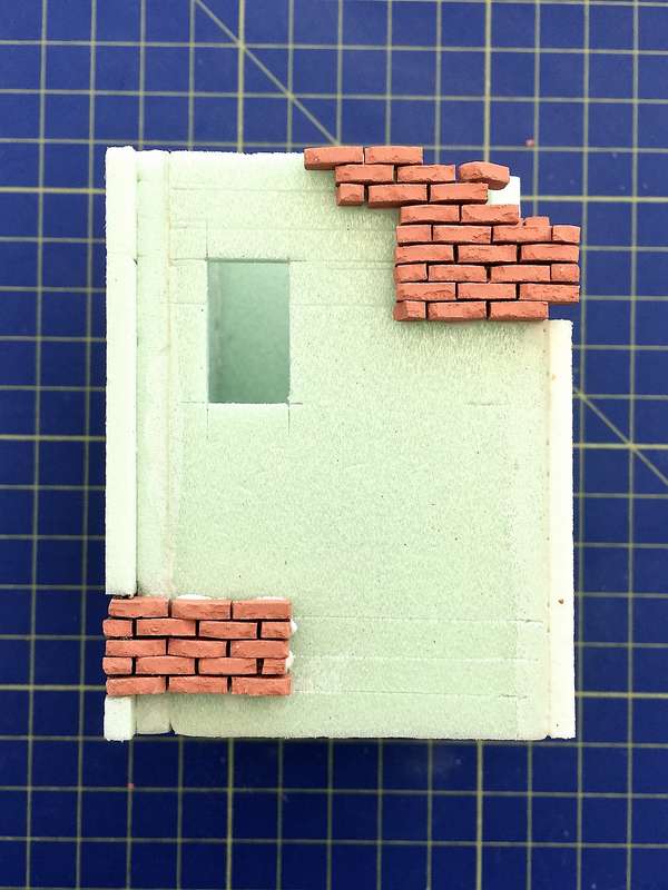

Die Stossfugen bei einem Backsteinmauerwerk (Stossfugen sind die seitlichen Fugen), sind im Original rund 1 cm breit, das sind im Modellmassstab 1:35 rund 0,3 mm. Im Modell darf man dieses Mass aber auch etwas übertreiben, damit die Fugen auch richtig zur Geltung kommen. Ich setze die Steine nach Augenmass, die Fugen sind dabei zwischen 0,3 bis 0,6 mm breit.
Dass meine Schaumstoff-Trägerplatte 6 mm dick ist, hat neben der Stabilität, auch einen weiteren guten Grund. Dank dieser Dicke kann ich im Eckbereich des Mauerwerks, die Steine auch um die Ecke mauern, wenigstens den ersten Stein davon (6 mm Plattendicke + 3,6 mm Steindicke = 9,6 mm Gesamtmass >> Steinlänge = 7,5 mm, bleibt Rest von 2,1 mm, was den Schluss ergibt, dass auch eine 4 mm oder 5 mm Platte gehen würde gehen würde ... ). "Das ums Eck mauern", hat den grossen Vorteil, dass ich bei den andern Steinlagen, welche ich in die Zwischenräume setze, gleich optisch sehe, wo ich den ersten Stein setzen muss, nämlich bündig mit dem ersten ums Eck gemauerten Stein.
Wenn ich vom "setzen" der Steine schreibe, meine ich natürlich immer das Kleben mit Weissleim, wie im letzten Beitrag beschrieben. Der Ausdruck "setzen der Steine", kommt vom Original ...

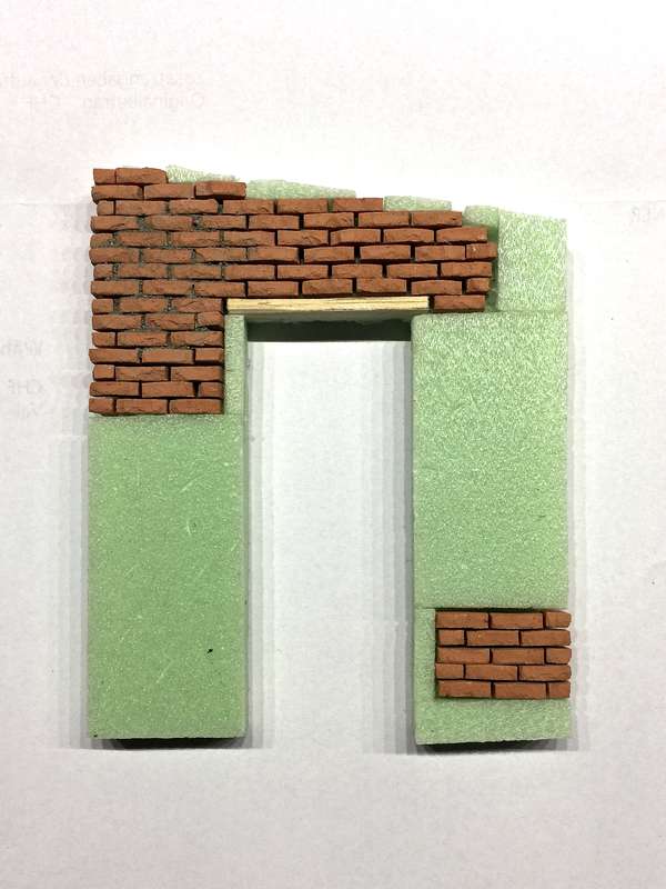

Wie auf der Zeichnung zu sehen ist, sind in der rechten untern Ecke, auch noch ein paar Backsteine sichtbar, weil der Putz abgebröckelt ist. Diese Steine habe ich hier nun auch noch ergänzt.
Bei einfachen Gebäuden, ist als Tür- oder Fenstersturz vielfach ein kleiner Holzbalken verwendet worden. So einen Holzsturz habe ich über meiner Türe eingesetzt. Damit dieser auf die Steinmasse passt, habe ich den Querschnitt zurechtgeschnitzt. So ist der Sturz 2,2 mm hoch und 3,6 mm tief. Länge = Türbreite plus 7 mm.
Die Stellen ohne Ziegelsteine habe ich mit 3 mm starken Schaumstoffplatten aufgefüttert, damit ich nicht die gesamte Höhe mit Gips füllen muss.Da die Steine 3,6 mm hoch und die Schaumstoffplatten aber nur 3 mm hoch sind, werde ich die Differenz von 0,6 mm, in einem nächsten Schritt mit Gips bündig zu den Steinen auffüllen.
IMG_7888 (Marcel)

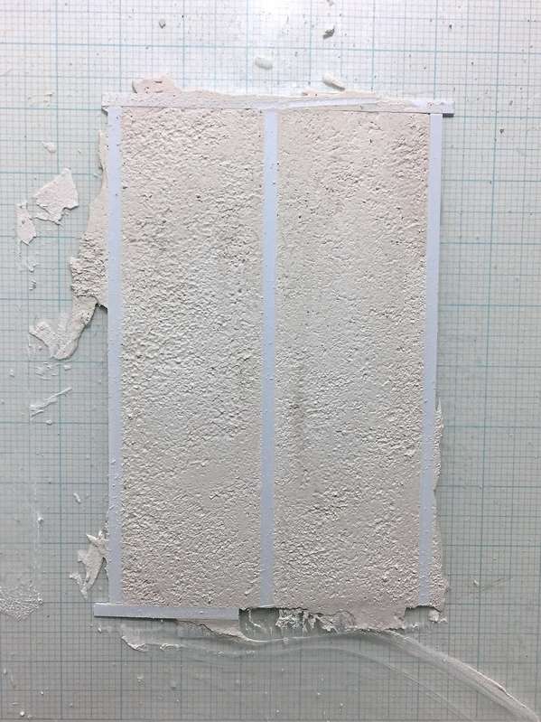

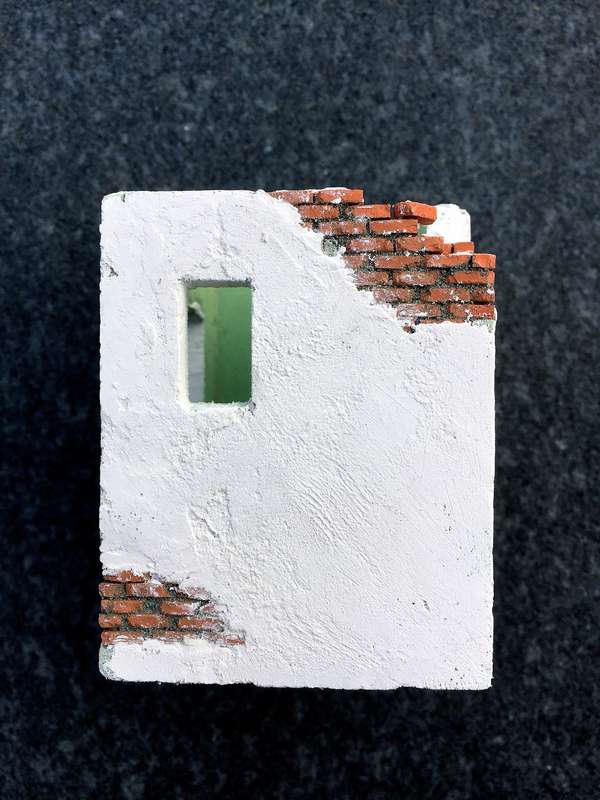

Nachdem bei meinem Schuppen der Grundputz aufgebracht und eingefärbt ist, fehlt noch der Deckputz.
Diesen Deckputz stelle ich aus Gips separat her, indem ich 0,5 mm dicke Polystyrolprofile, mit Weissleim auf eine Kunststofffolie aufklebe und mit einem Stahllineal, den Gips bündig über die Leisten abziehe.
Je nach gewünschter Oberflächenbeschaffenheit des Putzes, tupfe ich mit einem groben Borstenpinsel, kurz vor dem Abbinden des Gipses, vertikal auf die Gipsfläche.
Die Polystyrolprofile klebe ich in den Abständen so, dass sich die geraden Kanten mit den Gebäudekanten decken, so dass sich da schon mal eine relativ scharfkantige Ecke ergibt.
IMG_7998 (Marcel)

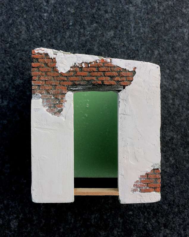

Die beiden Verputzstücke aus der letzten Foto, habe ich hier mal lose aufs Gebäudemodell gelegt.
Ich habe versucht, dass die Kanten der Verputzstücke möglichst deckungsgleich sind mit den Hausecken, bzw. mit den Türlaibungen sind. Dies darum, weil die nur 0,5 mm dicken Stücke nachträglich nicht ohne Bruch auf die richtige Breite geschnitten werden können, vor allem auch dadurch nicht, da sich die Teile beim Abbinden des Gipses leicht nach oben wölben, wodurch sie beim Herunterdrücken auf eine gerade Fläche, gleich brechen.
IMG_8003 (Marcel)

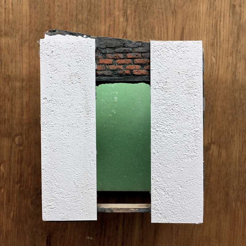

Die beiden Putzstücke sind hier nun auf der Wand aufgeklebt. Wie vorgesehen, sind dabei nicht mehr die ganzen Streifen zu sehen, sondern nur noch einzelne Fragmente. Die Stellen, auf welchen der Putz haften sollte, habe ich zuvor mit Weissleim bestrichen und die Putzstücke auf die mit Klebstoff bestrichenen Stellen gedrückt. An den Stellen wo kein Klebstoff auf der Wand aufgetragen war, hat logischerweise auch der Verputz keinen halt gefunden und ist nach dem Aufrücken weggefallen, so dass sich der Effekt, wie er hier zu sehen ist, ergeben hat. Die zusätzlichen Risse im Verputz, kann man mit mehr oder weniger Fingerdruck der nur 0,5 mm dicken Gipsplatten, so steuern, wie man dies gerne haben möchte. Der in der Fläche etwas unruhige Untergrund unterstützt dieses Vorhaben zusätzlich.
Die zuvor dunkel gebeizten Holzbretter, haben mit weisser Wasserfarbe eine Aufhellung erfahren.
Was hier zu sehen ist, ist die Grundtönung des Holzes unter dem Deckanstrich. Die Türe erhält später einen grünen Deckanstrich. Das Türblatt ist hier nur lose aufgelegt ... es fehlt auf der Rückseite der Türe immer noch die diagonale Querstrebe. Auch wenn diese auf der Rückseite ist, kommt diese bei meinen Türen in dieser Konstruktionsart immer drauf, denn einerseits ist diese durch die Bretterritzen zu sehen und anderseits sind später auf dem Türblatt auch die Nägel zu sehen, welche durch die Bretter in den diagonalen Balken genagelt werden.
IMG_4567 (Marcel)

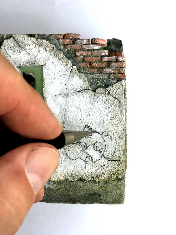

Für Alterung des Verputzes habe ich Wasserfarben, vor allem Weiss und stark verdünntes Schwarz verwendet. Da mir die hellen Stellen mit weisser Wasserfarbe immer wieder "abgesoffen" sind, so dass das Weiss gar nicht richtig zum Tragen gekommen ist, habe ich mit weisser Acrylfarbe nachgeholfen, mit dem Ergebnis, dass dieser weisse Acrylfarbauftrag viel zu hell war. So habe ich anschliessend versucht, denn hellen Farbton mit einem beigen Farbton zu kaschieren, was mir dann noch weniger gefallen hat. So habe ich anschliessend die Farbe mit einer Sandblatt Nagelfeile wieder herunter geschliffen ... manchmal kommt man nur mit Kampf zum Ziel ...
Gleichzeitig habe ich mit weisser Wasserfarbe die Salpeterausblühungen im Backstein und im Grundputz dargestellt. Auch der Balken über der Türe hat einen weissen Farbton erhalten.
Weiss kommt bei mir praktisch in jeder Farbmischung vor, wie dies auch im Original zu beobachten ist, wenn die Sonne die Farben ausbleicht.
IMG_4588 (Marcel)
