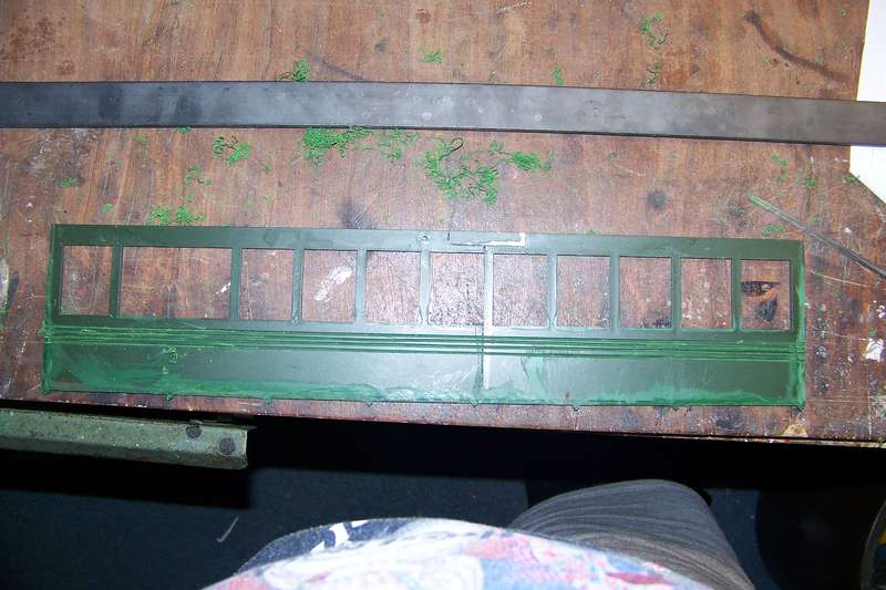

So, die Seitenwände sind gebogen, dann werden die zu breiten Streben ausgeschnitten und mit ihnen und Styrolresten die richtige Fensterteilung hergestellt.
Das gröbste ist geschafft (arne012)
Streifen eingeklebt (arne012)
Jetzt ist spachteln angesagt. Spachtel ist natürlich alle, also morgen zum Hellweg.
