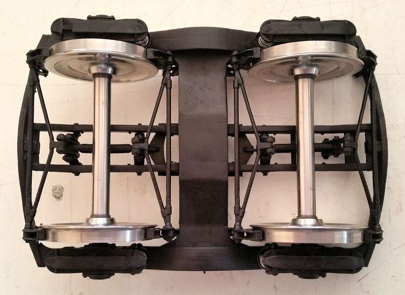

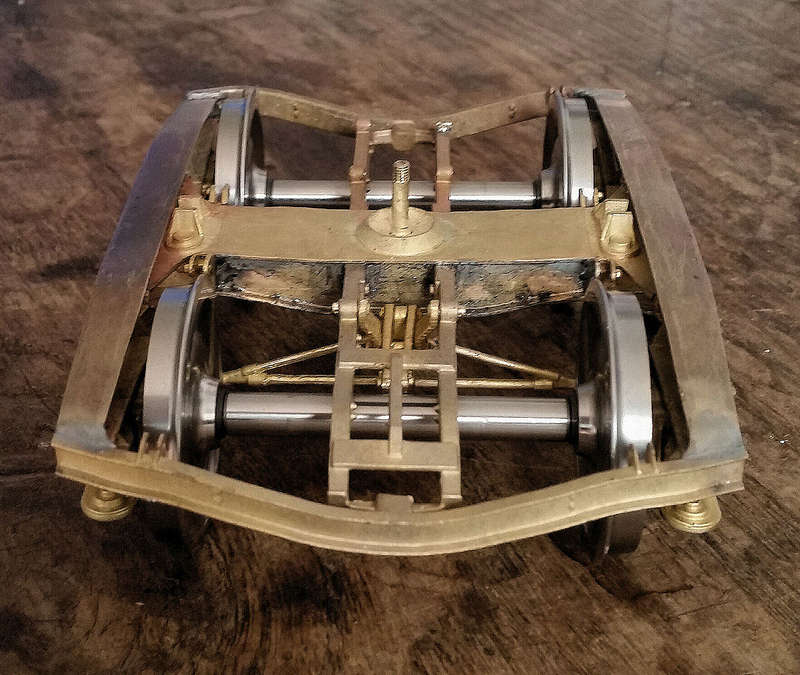

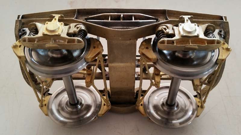

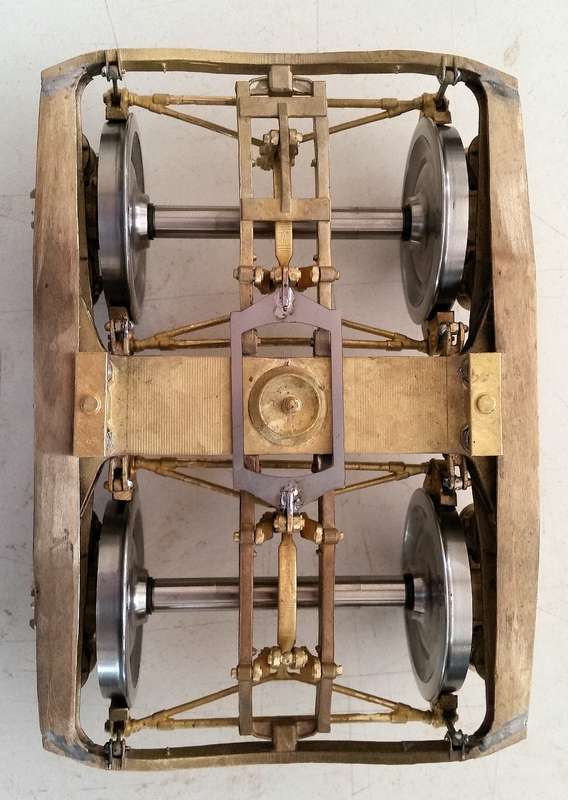

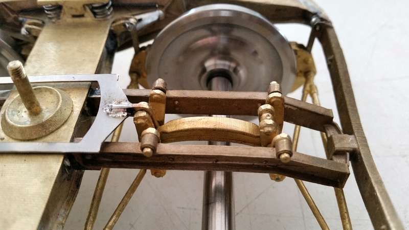

Hallo Modellbauer,

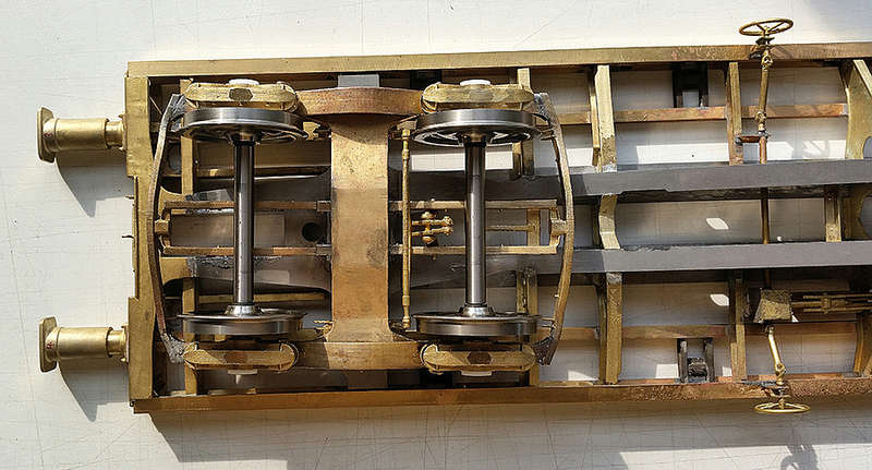

für den Bau moderner Güterwagen benötigen wir Y25 Drehgestelle. Also haben wir uns an die Umsetzung eines solchen Drehgestells gewagt und nun möchten wir euch unsere erste Bemusterung der Teile nicht vorenthalten. Im Großen und Ganzen erkennt man schon, wo die Reise hingehen soll. Einiges fehlt noch, aber es wird in Bälde fertig sein.
Y25a (Jens Klose)
Y25b (Jens Klose)
Y25c (Jens Klose)
Y25d (Jens Klose)
Y25e (Jens Klose)
Y25f (Jens Klose)
Ein schönes Wochenende wünscht euch
der Jens

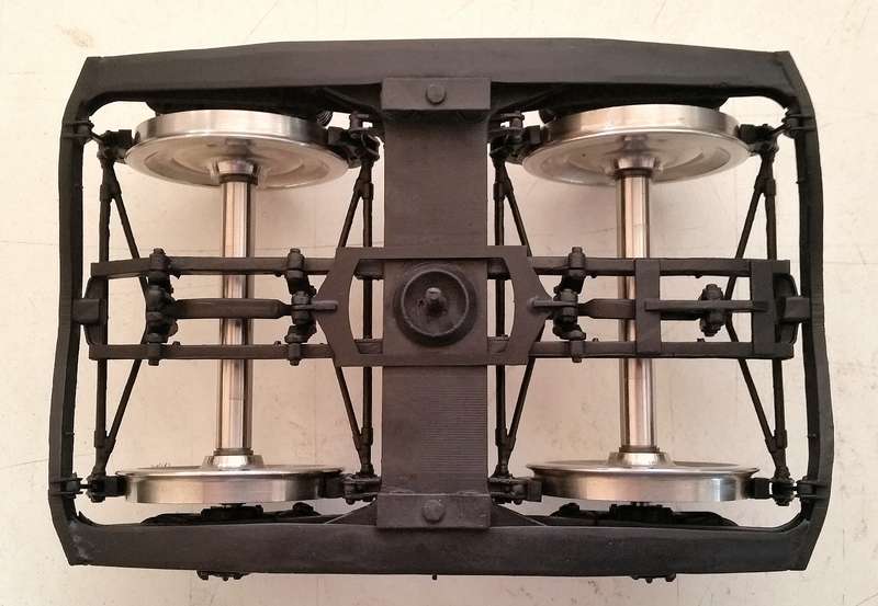

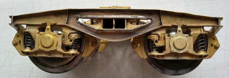

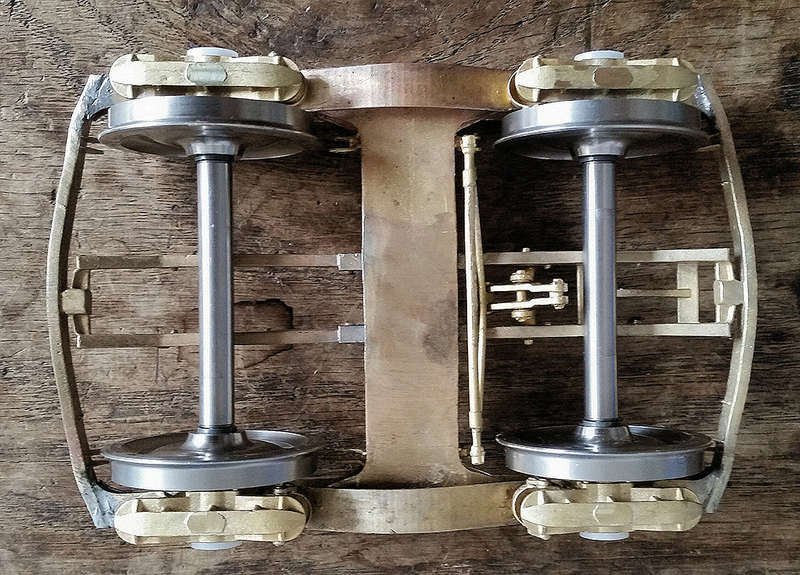

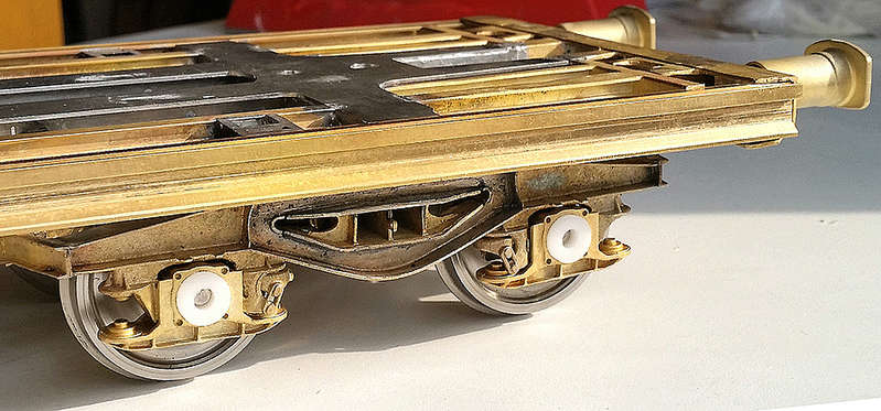

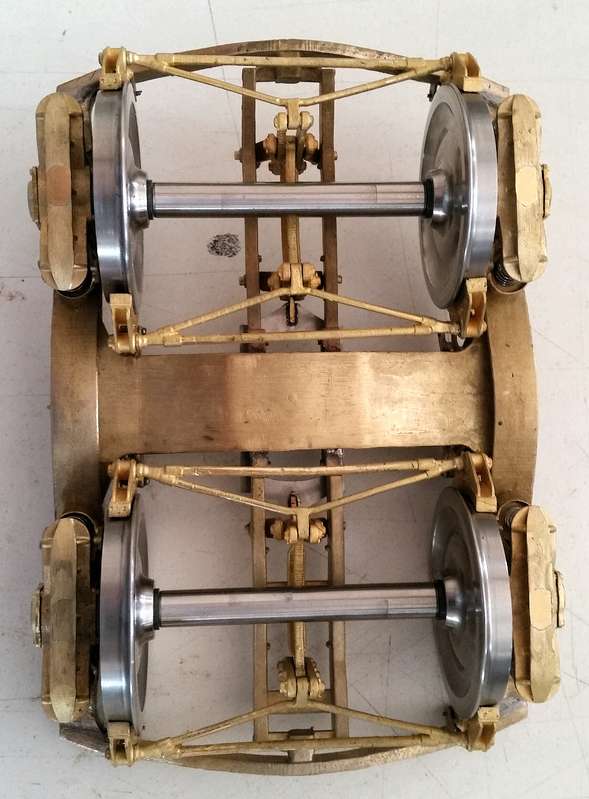

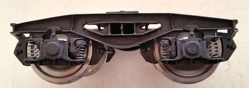

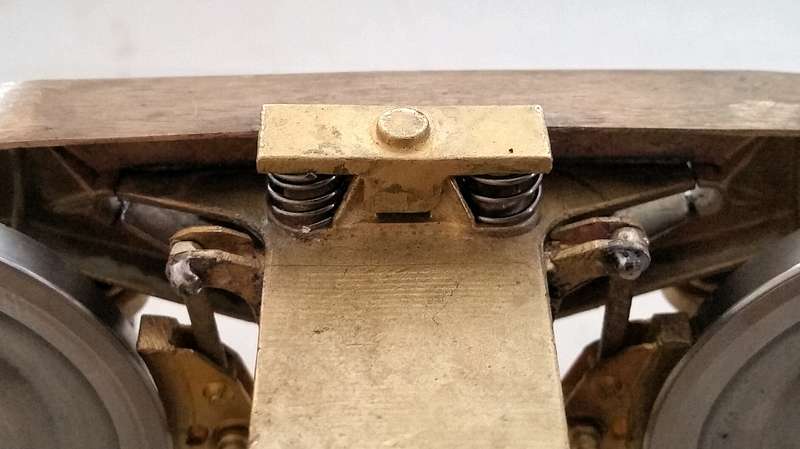

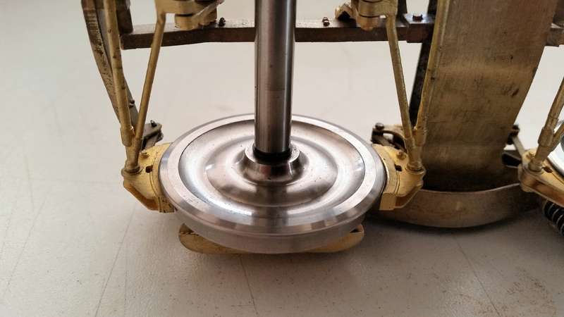

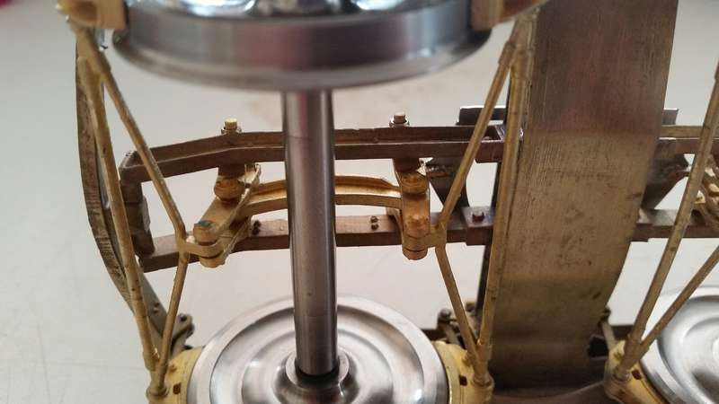

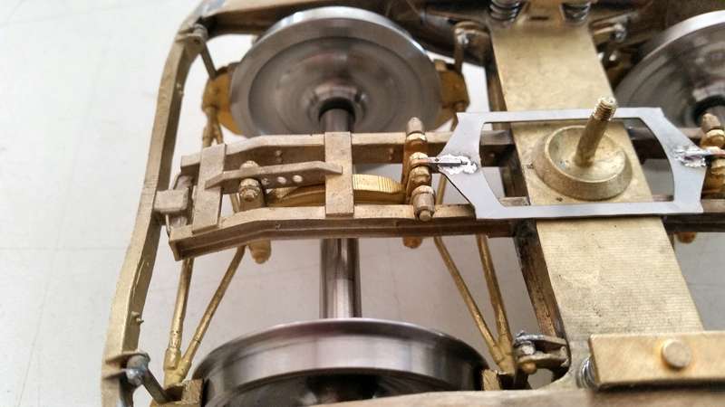

Guten Abend Modellbauer,
wir haben nun die ersten beiden Musterdrehgestelle fertiggestellt. Einzig die Federn sind noch nicht die Originalen.
y25g (Jens Klose)
y25h (Jens Klose)
y25i (Jens Klose)
y25j (Jens Klose)
y25k (Jens Klose)
y25l (Jens Klose)
y25m (Jens Klose)
y25n (Jens Klose)
y25o (Jens Klose)
Die Farbgebung erfolgte mittels Brünierung mit anschließender Klarlackversiegelung. Hat den Vorteil, dass nicht soviel Farbe aufgetragen werden muss und ein weiterer positiver Aspekt ist, dass bei mechanischer Beanspruchung die Farbe nicht so schnell den Geist aufgibt.
y25p (Jens Klose)
y25q (Jens Klose)
y25r (Jens Klose)
Gruß Jens
volkerS
Beiträge: 999
Wohnort: Bermersheim
Re: Y25 Drehgestell in Spur II
Beitrag von volkerS »
Hallo Jens,
die Achsen sind ja isoliert, wie ist es mit den Bremsbelägen?
Die liegen auf den Bildern so dicht an den Laufflächen, dass es einen Kurzschluß gibt. Oder sind die Bremsbeläge mit Isolierhülsen ausgebuchst?
Jens Klose
Beiträge: 155
Registriert: Di 30. Sep 2014, 22:57
Wohnort: Kemtau
Beitrag von Jens Klose »
Hallo Volker,
bei diesem Drehgestell sind die Bremssohlen aus Messing, da diese Modelle für die Bahnindustrie gefertigt werden und die Fahrzeuge später auf Präsentationssockeln fest verbaut werden.
Die gleichen Bremssohlen haben wir aber auch bereits in Kunststoff gefertigt. Also alles kein Problem mit der Isolation.
Gruß Jens

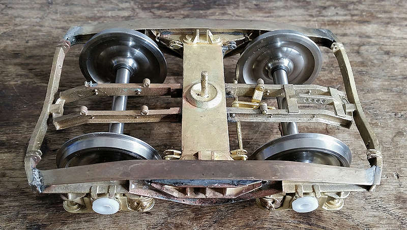

edwin1974
Beiträge: 104
Registriert: Sa 14. Aug 2004, 19:32
Wohnort: Roodeschool Niederlande
Beitrag von edwin1974 »
Jens Klose hat geschrieben:Hallo Modellbauer,
Y25c (Jens Klose)
der Jens

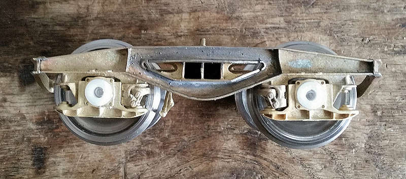

Was sind diese weißen Kunststoff Dinge sind wo die Achsen der Laufradsatz drin sind?
Sind diese Caps von Insulinspritzen?
Grüsse edwin
edwin1974 hat geschrieben:
Y25c (Jens Klose)
der Jens
Grüsse edwin
Hallo Edwin,
bei den weißen Einsätzen in den Achslagern handelt es sich um gedrehte Lagerbuchsen aus POM - Material.
Gruß Jens
