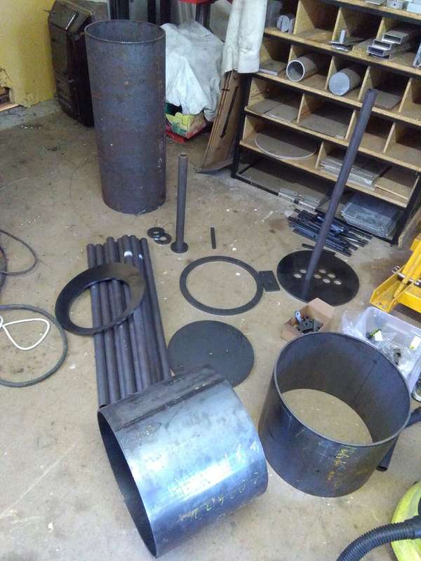

Ich habe die Rohre für den Kessel günstig erstehen können. Daher auch der schnelle Start. Diese wurden mit der eigenen Werksbahn in den Lagerbereich gefahren.
Ich brauchte nur noch ein paar Blechteile und Rohmaterialien bestellen und konnte schon mit dem Zusammenbau beginnen.

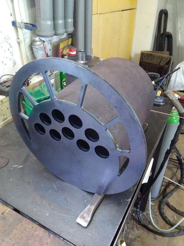

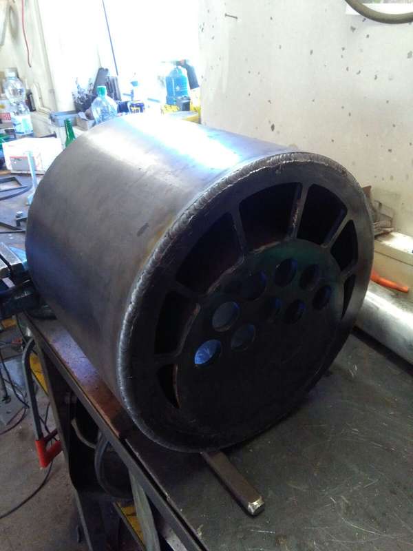

Ich begann mit der Feuerbüchse. Diese ist nicht wie im Original ausgeführt, sondern besteht der Einfachheit halber auch aus Rohren. Die Herausforderung war dabei, dass man die Rostfläche trotz der engeren Platzsituation richtig auslegt. Im Vordergrund ist also die "Stehkesselvorderwand" zu sehen. Dahinter ist die Feuerbüchse an das Belch geschweißt.
Der Mantel wird dann ebenfalls verschweißt. Natürlich werden hier nur Materialien verwendet, die auch zum Kesselbau zugelassen sind. Spezielles Zusatzmaterial, sowie die Schweißtechnik sind hier jedenfalls wichtig für ein gutes Ergebnis. Die Schweißnähte, die der Dichtheit dienen, werden mit dem WIG Verfahren verschweißt.

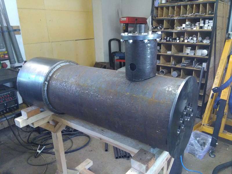

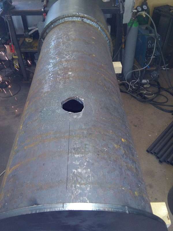

Es folgte dann der Langkessel, der auf die Wand aufgeschweißt wird.
Mittels Plasmaschneider wird an der Stelle, an der sich nachher der Dampfdom befindet, ein Loch geschnitten.
Das Foto entstand während des Plasmaschnitts. Hier ist schon der Rost, der aus Blechteilen zusammengesteckt und verschweißt wurde, eingebaut. Man kann ihn jederzeit zum Reinigen entfernen.
Nach dem Anpunkten der Rauchkammerrohrwand wurden testweise die ersten Rohre eingeschoben. Die Bohrungen, in denen die Rohre sitzen wurden ausgeschliffen, sodass alles für eine Montage mittels Rohrwalze vorbereitet ist.
Der Kessel nimmt jetzt schon Form an. Die Rauchkammer fehlt zwar noch, aber man kann sich die Fortsetzung schon recht gut vorstellen.
Der Dampfdom wurde schon mal an die richtige Stelle gerückt, nachdem die Kontur mittels Plasmaschneider und Schleifscheibe an den Langkessel angepasst wurde. Der Flansch für das Reglergehäuse wie auch die Muffe für das Sicherheitsventil sind gut zu erkennen.

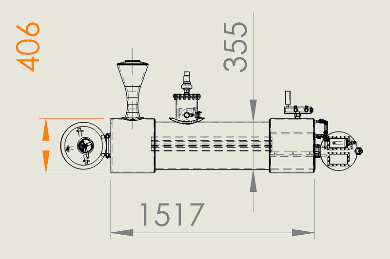

Wie schon erwähnt, bin ich mit der Konstruktion nur bis zum Kessel gekommen und habe noch keine wirkliche Ahnung, was mich am Ziel erwarten wird. Ich schätze mal, dass wir in Summe mit knapp 500kg Leergewicht auskommen sollten.
Der Kessel hat ein Volumen von 84 Liter Wasser, was einem Füllstand von ca. 75% entspricht. Also sind es etwas über 100 Liter Gesamtvolumen. Gefüllt, ohne Anbauten bringt es der Kessel auf rund 260 kg.
Ich hänge mal ein Bild mit den wichtigsten Maßen an. Dann kann man sich das besser vorstellen.

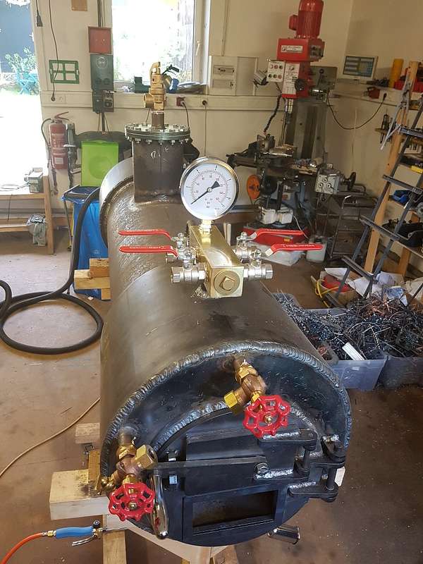

In der Zwischenzeit habe ich den Kessel komplettiert. Außerdem hat er eine Druckprüfung erhalten. Bei einem Prüfdruck von 25 Bar konnten keine Mängel festgestellt werden. Es folgte anschließend die Aufheizung auf Betriebsdruck. Hier wurde allerdings eine Undichtigkeit an einer Lötstelle erkannt, die ich sofort behoben habe.

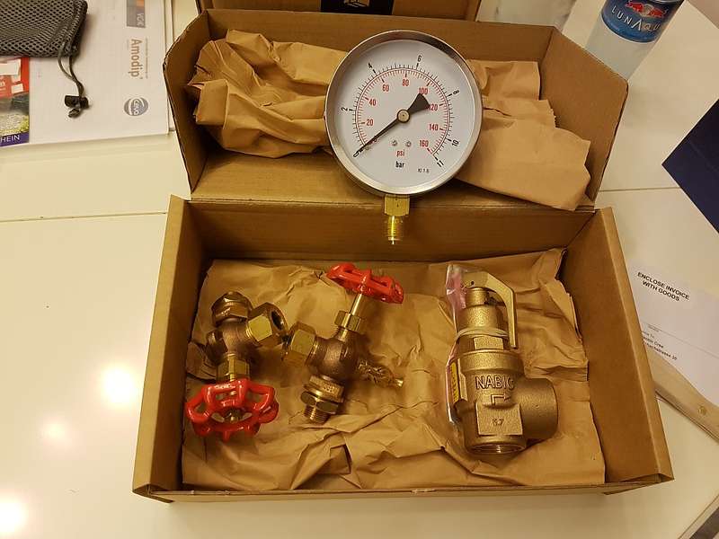

Hier ein paar Armaturen für den Anbau an den Kessel. Unter anderem das kalibrierte Überdruckventil.

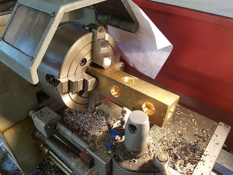

Im vorderen Bereich des Kessels wird ein Dampfsammler für die Verbraucher installiert. Von hieraus werden die Verbraucher ausgenommen der Zylinder versorgt. Die Bearbeitung des Messingblocks erfolgte unter anderem mit der Drehbank.

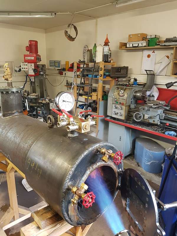

Hier der fertig montierte Sammler mit Druckmanometer und den Hähnen für die Verbraucher. Zudem wurden die Hähne für die Füllstandsanzeige montiert, allerdings noch ohne Glasrohr.
Um eine kontrolliertere Feurung zu ermöglichen erfolgte die erste Probefeuerung mit Gas. Innerhalb einer Stunde wurde der Kessel vorsichtig auf Betriebsdruck gebracht. Die Funktion des Überdurckventils wurde in diesem Zuge auch überprüft und für einwandfrei befunden. Die Abnahme des Kessels kann nun vom Überprüfungsverein erfolgen.

bin gespannt, ob der Überwachungsverein dir den Kessel mit dem Messing-Dampfverteiler abnimmt. Nach der gültigen EG-Richtlinie von 2014 zählen ja jetzt auch alle an oder in den das Druckgefäß eingebaute/eingeschraubte Armaturen zum Kessel. Alle diese Teile sollten aus Bronze oder Rotguss sein. Deine Sicherheitsventile (2) und andere Teile sind es.
