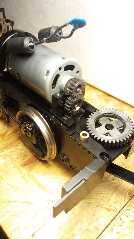

Ich habe mir überlegt warum die Lok am Berg allein und in der Ebene mit Zug stehenbleibt. Nachdem ich die Lok bis zum Antrieb zerlegt habe war mir das schnell klar. Die Untersetzung ist massiv untertourig. Mit der Originalübersetzung hätte selbst ein Fauli oder ein Maxon Motor Probleme weil dieser nicht im optimalen Drehzahlbereich laufen kann. Ist wie bei einem normal motorisierten Auto. Leistung im unteren Drehzahlbereich abzufordern ist schwierig. (30 Fahren im 6.Gang) Das kann der Dekoder auch nicht ab.
Original ist die Untersetzung von Brawa ca 10,5:1. Das kann bei der Lok nicht gutgehen. Ich habe nun zusätzlich eine Stufe eingebaut und mit dieser kommt die Lok auf ca 27:1. Ne Fette Schwungmasse hat der Motor auch noch ab Werk.
Folglich müsste die Lok nun genug "Dampf" im Kessel haben. Der Motor ist zwar ein Chinese aber robust. Ich denke der tuts.
Bin derzeit am Umbau. Ich muss noch eine neue "Aufgesattelte" Motoraufhängung fräsen die auch die Lagerung des Zwischenzahnrades ermöglicht. Dann Montage und Testbetrieb. :P Ich bin mir sicher das die Lok dann auch Spass macht. Die Teile welche vom Gehäuse abfallen mach ich in 3D Druck neu => mit einem flexiblen Kunststoff im Lasersinterverfahren. Dann bricht auch nix mehr ab. Bin ja eigendlich Live Steamer aber die Lok in der Schachtel verkümmern zu lassen war mir zu blöd. Das Modell ist ja schon ein Super Teil.
Derzeit sieht es so aus:
Ritzel vom Motor abziehen mit einer Vorrichtung.
Das Originalritzel zerlegt: Kunststoff und Messing trennen. Kunststoff in den Schrott. Messing auf die Drehmaschine. Ich wollte den tollen Pressitz behalten.Aussen auf 6,03mm gedreht. Das Zahnrad Innen aufgeboht und gerieben auf 6H7. Buchse und Zahnrad werden mit dem Tropfen Loctide verpresst und dann wieder auf den Motor gepresst. Fertig ist der Motor.
Die Zwischenstufe ist ein Zahnrad mit eingepresstem Kugellager. Der Innenring wird dann mit der neuen Halterung verschraubt. Das war es von den Zahnrädern schon.
Fortsetzung folgt..

die Stufe ist nun mechanisch bis auf die Schrauben fertig. Ich war natürlich gespannt wie die Übersetzung so läuft und habe den Motor an einen Trafo angeschlossen. Bin hochzufrieden. Hier ein kleiner Film.

so sehen die beiden Einlegteile aus um den Achsabstand für das zusätzliche Zahnrad zu erhöhen und es zu lagern:

das sieht nach einer sehr schicken und soliden Arbeit aus. Das Testvideo vermittelt auch einen äußerst robusten Eindruck des neuen Antriebs. Schöne Sache, das! :)

danke dür das Lob. Solide muss es sein damit die Lok auch in den Garten kann.
Gerade kamen die fehlenden Schrauben mit der Post. So kann die Lok am Wochenende wieder montiert werden.
Freu mich schon auf die ersten Fahrten. Die Räder bekommt man nun nicht mehr gehalten. Da ist genug "Dampf" vorhanden.

ganz so schnell gehts nun doch nicht. Die originale Kabelführung ist schlicht und einfach nicht zu gebrauchen. Ohne Kabelführung hätte ich jedoch Bedenken das es die Kabel mal in den Zahnrädern "verwurschtelt". Drum hab ich angefangen eine Abdeckung aus Aluminium zu basteln. Die Haube wird dann an den beiden Bohrungen der Original Kabelführung befestigt.
Die erste Hälfte ist geschafft. Der Kabelstrang kann über den Motor und Getriebe hinweggeführt werden:
