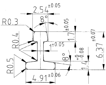

Gograt (Stephan Strub) wird in Sinsheim ein neues Edelstahlgleis als Code 250 (ca. 6,4mm Höhe) vorstellen. Er hat mich mich gebeten, die Masszeichnung des neuen Edelstahlgleises vorzustellen.
Seht selber, was da zu erwarten ist!

Die Zeichnung des Profils ist schon ´mal sehr vielversprechend. :zustimm:
ich bin sehr gespannt und werde mir das neue Gleis auf jeden Fall in Sinsheim ansehen.

Welches Schwellenmaterial wird es zu den Schienen geben? Sind normale LGB-Pizzaschneider darauf ohne Abdrehen lauffähig? Wird es auch Weichen geben?
Danke!

Hallo Raph,
Hallo liebe BBF-Leser,
Die Auslieferung der Neuwalzung in Code-250 erfolgt in Woche 20/2004. Nebst Kleineisen mit Nachbildung der originalgetreuen Schrauben, die auch noch die 3mm-LGB-Radkränze vertragen, werden auch Schwllen aus besten UV-resisten Kunststoff-Materialien entwickelt. Da die Entwicklung der teuren Werkzeuge für Flexgleis-Schwellen Kosten und Zeit beanspruchen, werden wir für die erste Zeit auf bereits bestehende Flexgleis-Schwellen von Llagas-Creek basieren. - Liebhaber dieses neuen Gleises können sich erst ab dem Schkeuditzer-Treffen Ende Juni in Schkeuditz damit eindecken. Bis zu diesem Datum werden wir auch für dieses Gleis Weichenbausätze mit allen Materialien im Angebot haben.
In Sinsheim wird das neue Gleis in Code 250 und auch die Neuwalzung des absolut nicht mehr Flugrost ansetzenden Gleise in Code 332 mit Mustern gezeigt und die Preise für das ganze Programm werden erhältlich.
Das bestehende Edelstahl-Antik-Gleis ist bis auf weiteres weiterhin erhältlich, es sind aber die Pflegeanleitungen im Aussenbereich zu befolgen. - Bis Ende dieses Jahres wird der Lagerbestand des Antikgleises noch ausreichen, danach sind nur noch die Neuwalzungen erhältlich.

gograt hat geschrieben:Nebst Kleineisen mit Nachbildung der originalgetreuen Schrauben, die auch noch die 3mm-LGB-Radkränze vertragen, werden auch Schwllen aus besten UV-resisten Kunststoff-Materialien entwickelt.
Hallo gograt :tach:,
Die Kleineisen wird es also einzeln geben? Kannst du vorab vielleicht schon mal preisgeben was 1m des Code250 Schienenprofils ungefähr kosten wird?
Jürgen

Hallo Jürgen,
Ja, Kleineisen wird es auch einzeln geben. Die Lieferzeit der Kleineisen ist zum heutigen Zeitpunkg ab leider noch offen. - Das wesentliche Merkmal wird aber sein, dass auch die 3mm-Radkränze von LGB nicht abgedreht werden müssen.
Bezüglich Preise werde ich ab Messe Sinheim die Schleier lüften, ich kann vorab nur sagen, dass das reine Gleisprofil günstiger als das Code-332-Profil zu stehen kommt. - Preisbeeinflussend für das fertige Gleis sind die Kosten der Kleineisen und neuen Flexgleisschwellen mit den dem Vorbild nachempfundenen Kleineisen. Hoffe auch noch Preisangaben bis zur Messe zuammenzubringen.
Das neue Edelstahlgleis Code-250 wird erst in Woche 20/2004 vom Walzwerk geliefert. Da die Kleineisen und Schwellen aus hiesiger Produktion zum heutigen Zeitpunkt noch terminlich unbestimmt sind, werden in der ersten Zeit die bereits auf dem Markt erhältlichen Produkte von Llagas-Creek einzusetzen sein.
Ich setze aber alles daran, so bald wie möglich die hierzulande vorbildgetreuen Artikel herstellen zu lassen.
Für die reinen Edelstahlprofile in Code-250 (Stab-Maximallänge 180cm) wird der Enduserpreis für Deutschland pro Stange a 180 cm deutlich unter 10 Euro zu liegen kommen
Mehr dazu in Sinsheim, da werde ich auch selber weitere Preise kennen und weitergeben. - Auf jeden Fall wird das neue masstäblichere Gleis in Code-250 in der Edelstahlausführung das Gleis der Zukunft sein.
