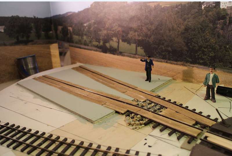

Die Bodenplatte mit den 2 Gleisen des Lokschuppen wurde erstellt und in Betonfarbe gestrichen ( 4 mm Pappelholz ) , die Gleise wurden gealtert mit Holzbohlen abgedeckt und diese wurden gebeizt . Die Bohlenwege zur Drehscheibe sind angefangen worden . Da die Drehscheibe per Hand bedient wird im Modell als auch im Spiel Betrieb wurden nur die Gleise an den Fahrstorm angeschlossen . Probehalber wurde ein wenig Schotter aufgetragen um die Wirkung der Grönungsgrösse zu sehen .

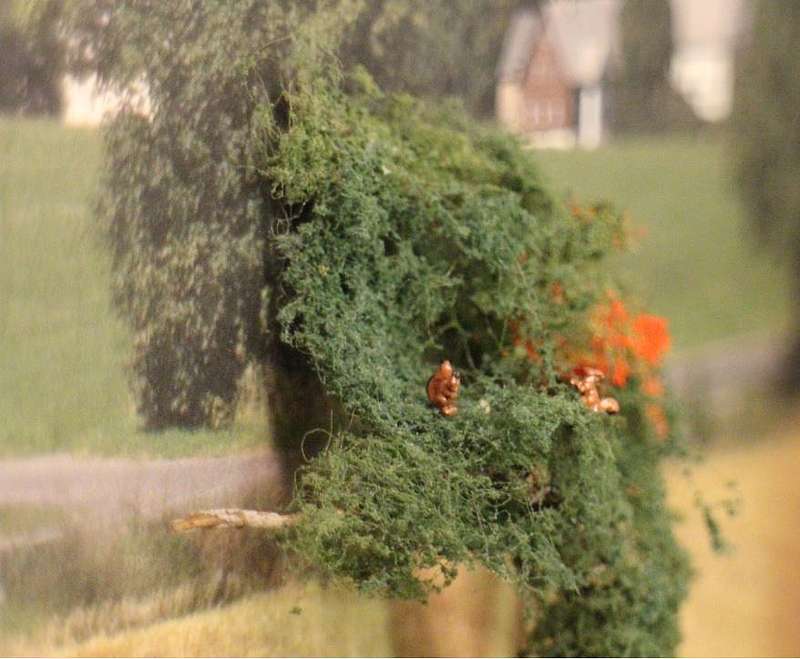

Langsam geht es dem Ende zu , es entsteht die Landschaft . Im linken Bereich kommt ein kleiner Garten hin , welcher von einem Zaun zur Strecke abgegrenzt wird . Der Bereich wo die Strecke in das Segment mit dem Steinbruch läuft , wird optisch durch einen über die Strecke stehenden Baum etwas verdeckt .
Landschaftsbau (Spureinser)
Landschaftsbau
Die Beete des Gartens werden durch Gips , Wasser / Leim Gemisch gestaltet , sowie auch der Rest der Landschaft . Zu dem Gemisch wird braune Abtönfarbe gemischt , falls etwas abplatzt , diese nicht zu gleich auffällt .
Landschaftsbau 3 (Spureinser)
Landschaftsbau 3
Auf der rechten Ecke kommt ein Teich mit Schliff und Fischen zur Gestaltung . Zur Segmentkante soll der Teich durch einen Fußweg begrenzt werden . Die Durchfahrt zum nächsten Segment , worauf der Bahnhof entstehen soll . Ist auch durch eine Gruppe von drei Bäumen verdeckt , welche im Anschluss hinter der Drehscheibe stehen sollen .

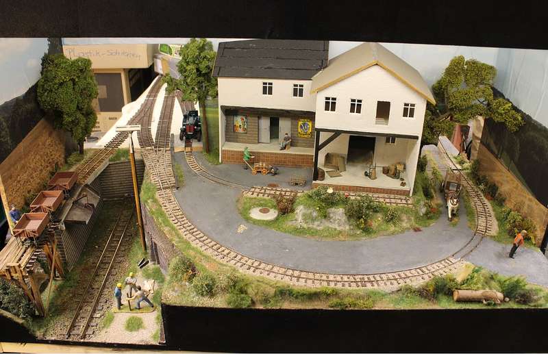

Wie gesagt sind auch die beiden anderen Segmente gebaut und ausgestattet worden . Im zweiten Kurvensegment wurde der Landhandel mit Gleisanschluß und eine Sturzbühne zur Umladung auf 1e Rollwagen gebaut . Der Landhandel ist noch nicht innen ganz ausgestattet , wird aber noch im Laufe dieses Jahres gemacht . Hier ein paar Baubilder :
zwites Kurvensegment im Bau (Spureinser)
zwites Kurvensegment im Bau 2 (Spureinser)
zwites Kurvensegment im Bau 3 (Spureinser)
Aber das ganze ist ja inzwischen mit Landschaft versehen worden . Die Strasse und Bahnübergang wurden fertig gestellt .
