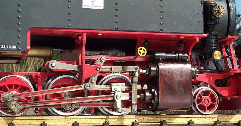

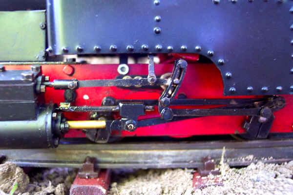

ich kann Dir brünieren empfehlen.Ich mach das seit geraumer Zeit selber und bin begeistert.Meine Anne hat z.B.brünierte Zylinder und Steuerung.Ich verwende das Brüniermittel aus dem Hause Reppingen.Das Mittel erhitz ich im Wasserbad auf 90 °C und dann kommen die entfetteten Teile für ca 10 min hinein.

ich kann mich Marco nur anschließen. Ich habe in die fertig montierten Zylinder meiner VIIk (Regner) Schrauben gedreht und die kompletten Zylinder in die Brünierung gelegt. Den Zylindern hat das nicht geschadet.
Passe nur gut auf, das nichts von dem Brüniermittel in die Zylinder läuft.

Was mir nicht ganz klar ist, Fido, wie hast du das genau bei deiner Maschine gemacht? Wenn du den ganzen Zylinder in die Lösung getaucht hast, wie wusstest du vorher, ob alles Dicht ist?? Insbesondere wie hast du das mit dem hinteren Deckel gemacht wegen Durchtritt der Kolbenstange? Und dann gibt es bekanntlich noch ein Problem bei der Stainz: Die Bohrungen für die Schlammhähne, da weis ich momentan auch nicht, wie ich das Eindringen der Lösung verhindern soll...
Ich wäre also sehr froh, wenn du mir die Methode noch ein bisschen präziser beschreiben könntest.

ja ich verwende die Brünierung vom Ralph. Ich habe mir wirklich nicht viel Mühe gegeben. Die Kolben- und Schieberstange in den Stopfbüchsen sind eh dicht. So habe ich nur dem Dampfein- und Auslass mit einer Gewindeschraube abdichten müssen.
Außerdem habe ich das Gefäßt mit der Brünierung nur soweit gefüllt, das die Zylinder bis zum oberen Rad bedeckt waren und habe die Zylinder so hinein gelegt, das der Dampfein- und Auslass nach oben zeigte. Entwässerung habe ich keine.
Meine Zylinder waren nach dem Umbau auf Flachschieber lackfrei. Daher haben sie eine Abdeckung aus Messingblech, die ebenfalls brüniert wurde, erhalten.

Alles Klar Fido, dein Bild sagt mehr als tausend Worte, einfach super!
