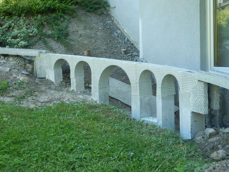

Hallo Buntbahner, das Fundament ist gegossen und bereit für das Finale.
Gruß Daniel

Hallo Buntbahner , habe endlich Zeit gefunden die Brückenteile aufzubauen.
P6110058 (Bergsteiger)
P6180059 (Bergsteiger)
P6180060 (Bergsteiger)
P6180061 (Bergsteiger)
P6180062 (Bergsteiger)
Gruß Daniel[/img]

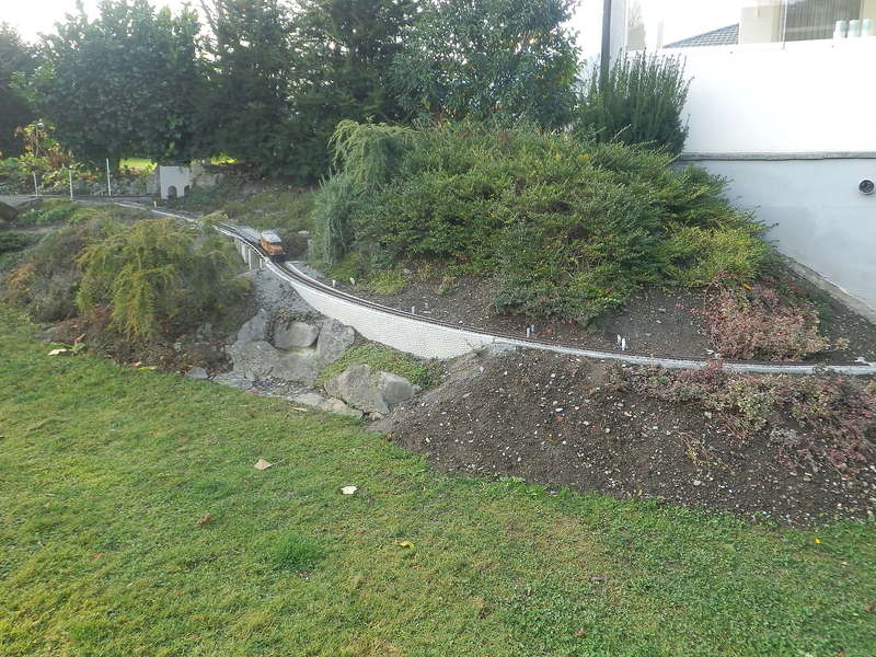

Hallo der neue Teil ist jetzt befahrbar. Und das erste mal das ich Kunstrasen verwendet habe .
P8230015 (Bergsteiger)
P8230016 (Bergsteiger)
P8230017 (Bergsteiger)
P9160018 (Bergsteiger)
Gruß Daniel
