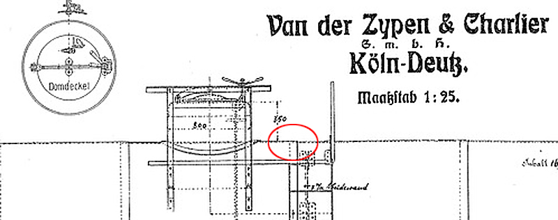

auch wenn ich Dich jetzt vielleicht ärgere, schaue Dir bitte noch einmal die Übergange der Schüsse an, bevor alle drei Kessel gelötet sind.
Da ich nun einmal Nieten zähle.... und Du ja wieder ein tolles Modell baust, sei ein Hinweis erlaubt ;-)
Wie ich auf Deinem Bild den zweiten Übergang rot markiert habe, liegt hier das Domblech rechts auf dem dann folgenden dritten Blech.
364Kesselwagen-Schuesse (fspg2)
Wenn Du das noch ändern möchtest, kann ich Dir gerne noch einmal das Domblech fräsen.

Hallo Adlerauge, ich muss ehrlich gestehen, dass mir das noch nicht aufgefallen ist. Ich werde bei dem nächsten Kessel versuchen, die Verbindung "vorbildgerecht !!!!" hin zu bekommen. Wenn nicht, bist du tatsächlich noch einmal dran, denn die Domschüsse sind alle fertig.

Hallo Frithjof, eine Vor Ort Begutachtung hat ergeben, dass sich nichts mehr machen lässt. Die Domschüsse sind ja schon fertig und wenn der Domschuss über den rechts daneben liegenden geschäftet wird, müsste er rechts auch die Nietprägungen haben. Das geht aber an dem fertigen Domschuss nun nicht mehr.
Alles bleibt also so, wie es jetzt ist. Und ich wette, dass von 100 späteren Betrachtern höchstens einer sagt- da stimmt etwas nicht.
Ich werde also weiterhin ruhig schlafen können.

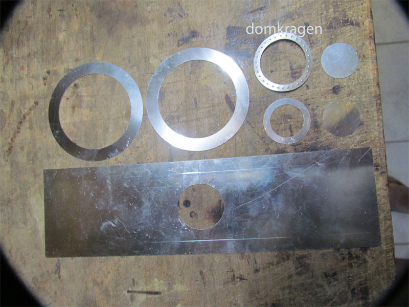

Wie hast Du denn den Domkragen hin bekommen :?: Die Ringe von Frithjof sind ja plan - und der Kessel rund und doppelt gebogen - das stelle ich mir nicht einfach vor, oder :gruebel:

Hallo Kellerbahner, das hier ist der Domkragen. Der wird über einer Rolle leicht angebogen, dann über den Dom gezogen (muss passgenau sein) und dann Stück für Stück angelötet. Das geht problemlos.

Danke für Deine Ergänzung und Beschreibung zum Domkragen :D .
Ja, da bin ich mir bei Dir sicher:
Das geht problemlos
Weiterhin viel Freude mit Deinem neuen Kesselwagenprojekt,

Frage: Drängelt ihr den Kragen dann elliptisch oder ist der Dom dann nicht mehr kreisrund?
