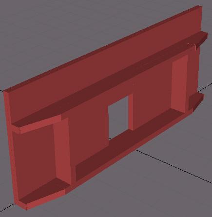

Hier noch ein Blick in mein Konstruktionsbüro...
Pufferbohle (Waldbahner)
Die vordere Pufferbohle besteht aus 5 Frästeilen, welche aus 2mm ABS geschnitten werden. Auf der hinteren Platte und den beiden Querbalken sind 1mm tiefe Nuten eingefräßt, welches eine sicheres verkleben der einzelnen Baugruppen ermöglicht. Das Loch in der Mitte ist für die LGB-Kupplung und kann bei Bedarf auch ausgeblendet werden.
Das ganze wird später mit 4 Schrauben M2 am Rahmen angeschraubt.
Gruß vom Gerd

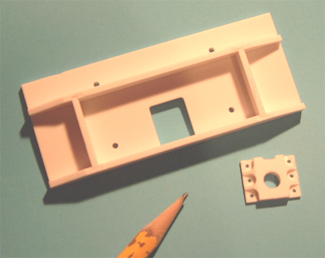

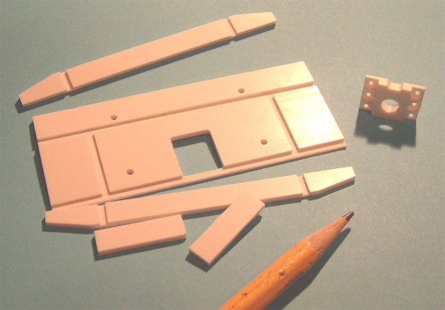

leider muß ich euch mir den Zeichnungen noch ein wenig vertrösten, da ich heute beim Bastelkumpel war und die CNC-Fräse ein wenig in Anspruch genommen habe.
Pufferbohle_1 (Waldbahner)
Gefräßt wurden heute zum Testen eine Pufferbohle für vorne mit Aussparrung für die LGB-Kupplung und eine Achslagerblende.
Pufferbohle_2 (Waldbahner)
Hier nochmal ein Bild mit zusammengesetzter Pufferbohle. Durch die 1mm tiefen Fugen läßt sich alles sehr paßgenau zusammensetzen und verkleben.
In den nächsten Tagen werde ich nun auf die restlichen Lieferungen warten und die Fräsdateien optimieren und für die "Massenfertigung" zurechtschneiden.
Gruß vom Gerd, der nun langsam schon was sieht :-)
