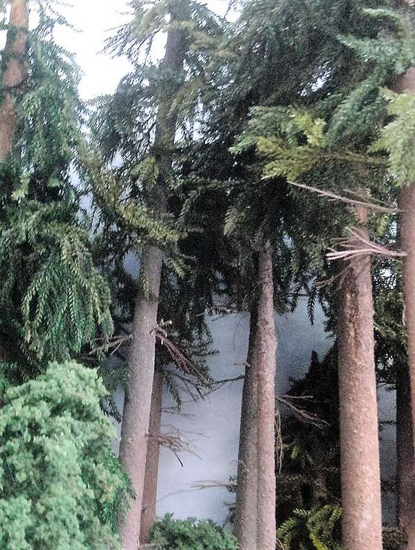

Für meine 2f-Modul-Heimanlage auf Regner-Basis, ein Feldbahnmuseum mit Resten einer Waldbahn und Anschluß an ein ehemaliges Bergwerk, wurden viele Fichten benötigt. Das handelsübliche Material konnte nicht befriedigen oder war auf Grund der benötigten Anzahl viel zu teuer. So blieb nur der Selbstbau.
Für meine vor Jahren gebaute 1/35-Modul-Anlage hatte ich schon ein paar kleinere Fichten gebaut.
Als Material wird benötigt:
-Kiefer-Rundstäbe im Durchmesser von 10-25mm vom Baumarkt,(auch Gitterstäbe von Sperrmüll-Holz-Kinderbetten eignen sich und kosten nichts !)
-"Erika"-Moos dunkelgrün aus dem Floristenbedarf
-Sägespäne für die Nachbildung der Rindenstruktur
-ein paar getrocknete Zweige von verdorrten Heidekrautbüschen
-Holzleim, Tempera-Farben und Alleskleber.
Fichten1 (bahnhans)
Die Rundhölzer werden auf Länge geschnitten und angespitzt, ich schnitze sie mit dem Cutter-Messer. Anschließend werden sie mit Holzkaltleim eingestrichen und mit den Sägespänen bestreut. Nach dem Trocknen werden sie bemalt.
Jetzt können die Löcher für die Äste gebohrt werden. Die Mooszweige benötigen Löcher von etwa 2mm.
Fichten3 (bahnhans)
Am unteren Ende wurde ein Nagel eingebohrt, die Kuppe abgeschnitten und etwas angespitzt. So lassen sich die Fichten bequem in den Gelände-Untergrund einstecken.
Fichten4 (bahnhans)
Fichten5 (bahnhans)
Das Material für die Begrünung liegt bereit. Trockenes Heidekraut für die unteren abgestorbenen Äste und die Mooszweige für die oberen, grünen Äste.
Sie werden nun nach eigenen Vorstellungen abgelängt und eingeklebt, von unten nach oben, Etage für Etage. Mit etwas Übung geht das recht flott von der Hand.
Fichten6 (bahnhans)
Für die Spitze suche ich mir vom Moos ein passendes Stück als oberen Abschluß aus und klebe es mit Alleskleber auf die Baumspitze. Evtl. muss es mit etwas Draht eine Weile fixiert werden.
Fichten8 (bahnhans)
Modellfichte 65cm (bahnhans)
Der hier vorgestellte Baum kann in allen erdenklichen Varianten hergestellt werden!(falls jemand die "saurer Regen-Ausgabe" bevorzugt, spart er viele Nadeln !!!!!!)
Auf diese Weise ist bei mir inzwischen ein recht ansehnlicher Wald entstanden....
Waldbahn,1/22,5-05 (bahnhans)
Waldbahn,1/22,5-07 (bahnhans)
Viel Spaß beim Nachbauen !
Gruß Uwe

Das letzte Bild finde ich Klasse, gelungene Perspektive und schöne Fichtenstämme.:respekt:

die sehen schon sehr gut aus, ich finde nur, dass sie an der Spitze noch zu dick sind.
Die "Belaubung" ist aber stimmig.

Ich habe anfänglich versucht, die Fichtenstämme am oberen Ende noch dünner zu schnitzen, allerdings werden sie dann zu dünn, um noch Bohrungen für die oberen Zweige sicher einzubringen. Man kann sich bei der Schnitzerei aber durchaus an das machbare heran tasten. Da ich allerdings eine gewisse Serienfertigung bei den Stämmen gemacht habe, lässt Auge, Hand und Lust nach 25 Stämmen am Stück verständlicherweise etwas nach.
Man könnte dieses Manko evtl. durch dichtere Benadelung oder einer geschickteren Auswahl der Bäume für den Vordergrund wettmachen.......
Ich muss auch zugeben, dass ich mir bei solitären Gewüchsen etwas mehr Mühe gebe.
Wenn der Arbeitsplan allerdings einen ganzen Wald vorsieht, ist man doch mehr auf Masse statt Klasse fixiert.....
Dann zählt wohl mehr der Gesamteindruck.
