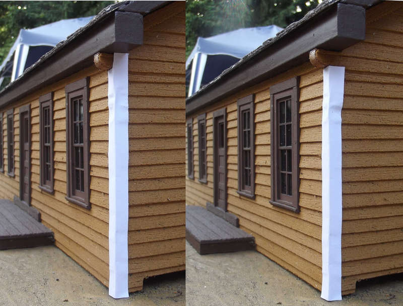

Da Bilder mehr wie tausend Worte sagen, hab ich mit einem Papierstreifen mal meine Gedanken dazu dargestellt:
Problem ist die Dachbalkenstütze. Gehe ich mit der Eckverkleidung bis zum Stützbalken oder darüber? Mit beiden Lösungen bin ich nicht glücklich. Daher habe ich es erstmal ohne gelassen.
Gruß Gerd

Hallo Gerd,
die Eckverkleidung über den Stützbalken wäre realistisch, da die Eckverkleidung ja aus zwei Latten besteht. Was mich bei den Bildern aber mehr wundert ist die Tatsache, dass der Dachbalken nur an den Ecken auf Dachbalkenstützen aufliegt.
Das halte ich aus statischer Sicht für unrealistisch. Alle 5m wäre realistisch.

Für mich erschließt sich der Sinn dieses Riesenquerschnittes ohnehin nicht, weil als Auflager für die Dachsparren schon die Außenwände vorhanden sind und die beiden Stummel am Wandende den Apparat kaum halten werden: konstruktive Mängel.
Für mich wäre es sinnvoll, die Dachsparren in Abstand von 60 cm - 1 m auf den Außenwänden aufzulegen, darauf eine Schalung in Längsrichtung und die Schindeln drauf. Dann kann man den ca. 1 ft by 1 ft Träger über die ziemlich große Stützweite einsparen.
Die Eckverbretterung zur Verkleidung der Stülpschalung kann dann bis oben durchgeführt werden.

Hallo Volker!
Siehe www.chama.net/tourchama/chamaplaces/bun ... house1.jpg . Das ist im Original so. Soll wohl nur ein Abkippen des Balkens verhindern. Sonst liegt er in voller Länge auf der Blockhauswand auf. Wie das alte Bunkhouse in Cumbres könnte es im Bereich der heute nackten Blockwauswand eine senkrechte Verschalung wie es das Depotgebäude in Chama http://www.chama.net/tourchama/chamapla ... depot2.jpg hat, gehabt haben.
Der Einfachheit halber hab ich die Matten mit der waagerechten Verschalung auch hier benutzt. Auch ein Kompromiß in Richtung Wetterbeständigkeit.
Braune Brettermatten hab ich vom Podest noch, dürfte an der Hausecke das Gebäude eher verfremden. Wen ich mir die Brettermatten in gelb mal für ein anderes Projekt zulegen müßte, wäre eine Nachrüstung denkbar. Aber erstmal gefällt mir das so 8).
