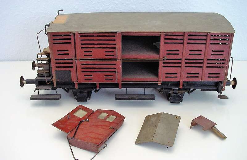

nun habe ich mit der Restauration des Kleinviehwagens begonnen. Das Bild ok3 zeigt den Anfangszustand, der
Wagen ist schon stark ramponiert und es fehlt eine Menge. Da einiges vom Bremserhaus sowie die gesamte
Bremsanlage nicht mehr vorhanden sind, werde ich den Wagen ohne Bremserhaus und ungebremst wieder auf-
bauen.
Als erstes erfolgte das vorsichtige Zerlegen und Entlacken.
Die doch sehr gammeligen Bodenplatten aus Zigarrenkisten werden nicht mehr verwendet, ich habe zwei neue
aus 4 mm Sperrholz erstellt. Die Bretterfugen wurden mit einem Griffel eingeritzt und anschließend mit eine
Schlüsselfeile ausgearbeitet. Mit Holzlasur habe ich die entsprechende Färbung erzeugt und final alles mit Matt-
lack versiegelt.
Der Wagenkasten ist schon wieder montiert.
Als nächste folgen nun die Messing-Profile, dazu demnächst wieder mehr.

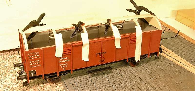

an diesem Wochenende habe ich mir den Dresden vorgenommen. Das Dach war leider so stark beschädigt (auch
die nicht zielführenden Instandsetzungsversuche der Vorbesitzer brachten keine wirkliche Verbesserung), dass
ich mich für einen Neubau entschied. Die Dachform nahm ich von den Wagenkastenseiten ab und im Gegensatz
zum Erbauer verwende ich für die Dachsparren keine Blechstreifen sondern ebenfalls Holz. Alles genagelt, mit
Holzleim verklebt, Spachteln, vieeeeel Schleifen und final mit farblosen Holzgrundierer versiegelt.
Alt und neu im Vergleich:
Das sieht doch schon ganz nett aus :D
Der nächste Schritt wird die Nachbildung des Dachbezugs und dessen Lackierung sein. Wer hier einen guten Tipp
hat, kann sich gern bei mir melden. In der Spur 0 wird das Dach dafür mit feinem Schleifpapier abgeklebt. Ob
das auch in Spur 2 gut aussieht weiß ich nicht ?

Der Dresden hat seinen Dachbezug erhalten, ich habe hier einen Stoff (Meterware) von IKEA verwendet. Verklebt
wurde das Ganze mit einer Weißleimmischung und am Rand nochmals mit Sekundenkleber, das sitzt bombenfest.
Der Grauton ist Grundierer und mir noch zu hell.

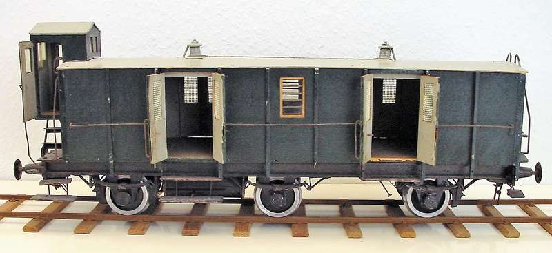

Die Fahrzeuge sind (wie oben schon beschrieben) in 1:25 gebaut worden. Der Maßstab zwang ihn dazu, alle De-
tails inklusive der Gussteile selbst herzustellen. Er war nicht im Besitz von Zeichnungen und konnte nur nach ei-
genen Handskizzen arbeiten, dies erklärt die leichten Abweichungen, wenn man die Fahrzeuge mit Zeichnungen
vergleicht.
Dargestellt sind die folgenden Wagen:

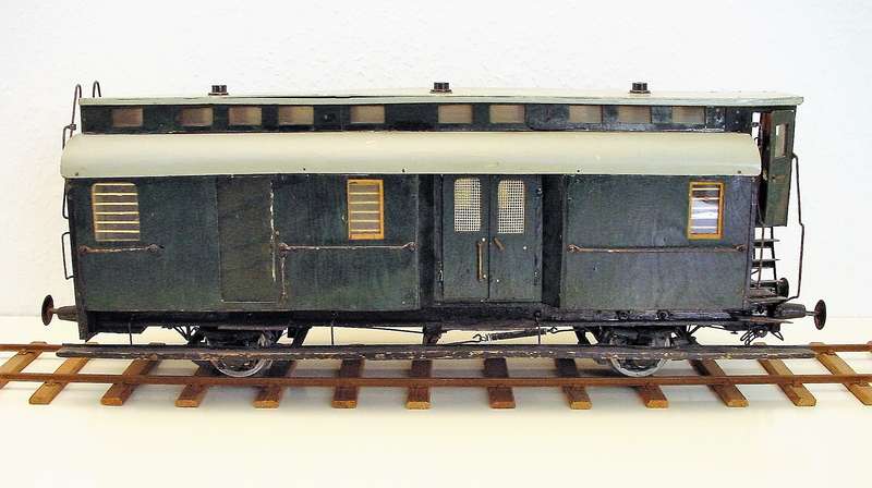

(1) Dreiachsiger Post- und Paketwagen (LüP 600 mm, 2050 g)
(2) Dreiachsiger Postwagen mit Stangenpuffer (LüP 492 mm, 1325 g)
(3) Zweiachsiger Bahnpostwagen mit Beleuchtung und Inneneinrichtung (LüP 432 mm, 1250 g)
(4) Zweiachsiger Postwagen der Gattung Pw Post (LüP 498 mm, 1480 g)
(5) Bahnpostwagen (LüP 592 mm, 2230 g)
Olaf

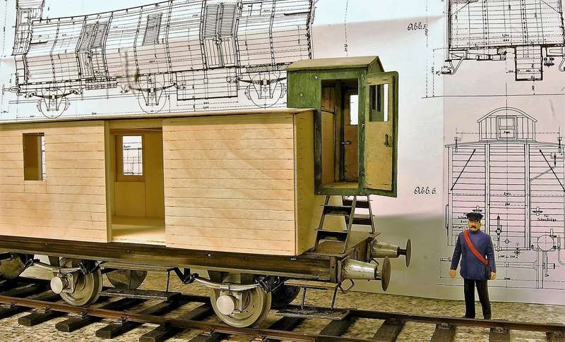

Nun war der dreiachsige preußische Bahnpostpackwagen P I 8 an der Reihe. Die Zeichnungen besorgte ich mir bei
Harrys Modellshop 2000. Der Wagenkasten war leider krumm wie eine Banane und ziemlich mit Farbe übergekleis-
tert (wie die meisten Modelle). Also entschloss ich mich diesen komplett neu anzufertigen. In die Seitenwände
wurden vor der Montage die Bretterfugen eingeritzt. Das Dach habe ich von innen verstärkt. Türen, Bremserhaus
und Fahrwerk stammen ebenfalls vom Basiswagen. Die Bremsanlage ist derzeit demontiert, da diese leider defekt
und nicht mehr vollständig ist.
