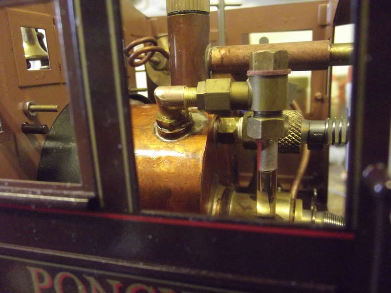

Zeig doch mal Bilder vom Kessel im Führerhaus. Vielleicht findet sich eine Stelle.
Hier ein Bild vom umgebauten oberen Wasserstandsanschluß bei meiner Mogul von Accucraft.
Gruß Gerd

So wie ich an deinen Bildern sehe, ist da keine Möglichkeit für einen Wasserstand vorgesehen. Muß oben und unten je einen separaten Anschluß haben. Wenn Du oben einen gemeinsamen Anschluß mit einer Dampfentnahme machst, ziehst Du durch den Wasserstand Wasser statt Dampf in die Entnahme.
Eigendlich können unsere Brenner einen hartgelöteten Kessel nichts anhaben.
Wichtig ist; Einen trocken geheizten Kessel nie sofort nachspeisen! Erst Abkühlen lassen. Andernfalls verdampft das nachgespeiste Wasser im Kessel so schnell daß das Sicherheitsventil es nicht ableiten kann.
Sonst nach 5 oder 10Min nachsehen, wieviel Wasser verbraucht wurde und danach die max Fahrzeit ermitteln. Bedenke, daß ein abblasendes Sicherheitsventil auch Wasser verbraucht.
Gruß Gerd
