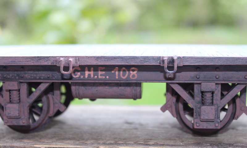

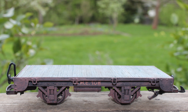

ich habe meinen Flachwagen auf die Achsen gestellt und farblich behandelt. Er sieht jetzt etwas abgeliebt aus.
Die passende Wagennummer für meinen Fuhrpark habe ich ihm auch verpasst. Diesmal habe ich die Beschriftung freihand mit dem Pinsel aufgezittert. Mir ist aber durchaus klar, dass es bei der Selketalbahn kein reales Vorbild für diesen Wagen gibt.
Fertig ist mein Flachwagen aber noch nicht. So muss ich noch neue Bremsschläuche bauen, da mir die LGB Originalteile zu weit nach oben stehen. Man sieht das im 1. Bild deutlich, dass eine Beladung mit Fahrzeugen an der Laderampe sonst nicht möglich ist.

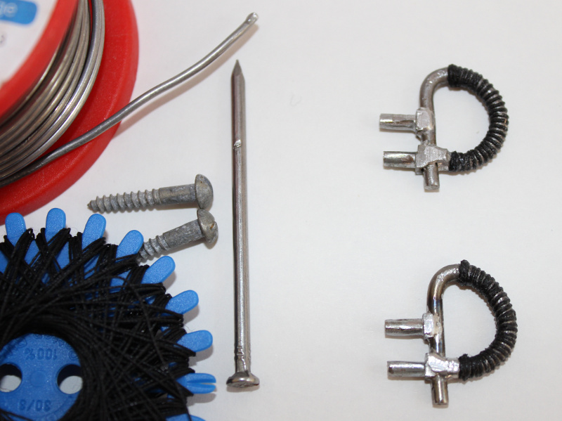

ich danke euch für die Kommentare. Die Flaschenöffner-Kupplung sowie den Puffer wollte ich so belassen, da mir der Aufwand für meine Ansprüche nicht gerechtfertigt erscheint. Aber ein Unikat wird es trotzdem. Den Bremsschlauch habe ich auch nur geändert, weil er mir gehörig im Weg war.
Ich habe aber nicht wirklich die letzten 4 Wochen für dieses kleine Teil benötigt, sondern aufgrund anderer Verpflichtungen einfach keine Zeit zum Basteln gefunden. So möchte ich euch jetzt das Resultat meiner Bemühungen zeigen. Die Materialien habe ich wieder kreativ in meinem Haushalt zusammengesucht.

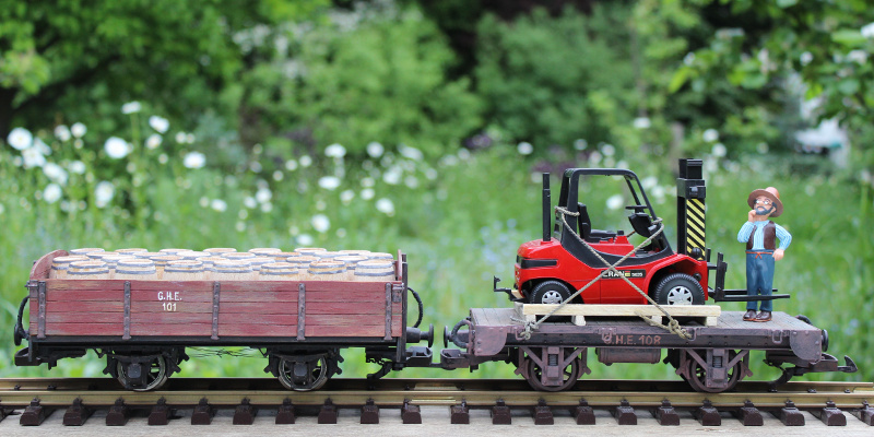

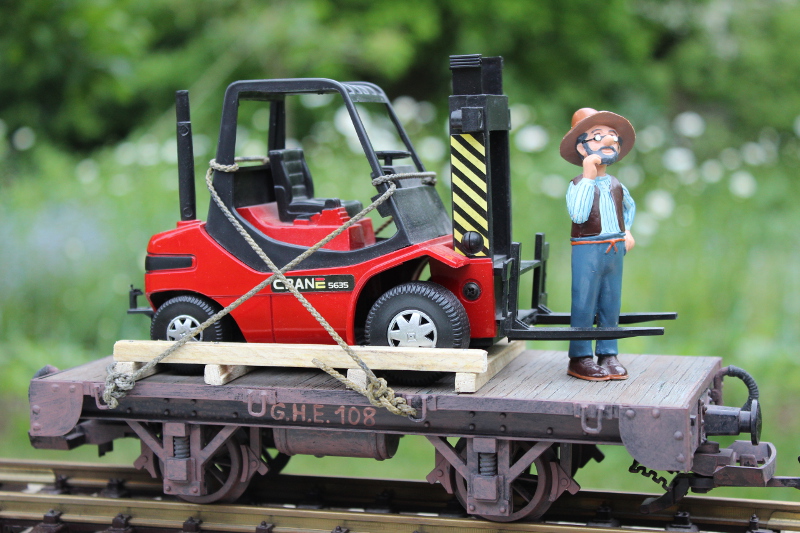

nun habe ich mein Umbauprojekt endlich zum Abschluss gebracht. Den Gabelstapler habe ich für 50 Cent auf dem Flohmarkt gefunden und die Kanthölzer fallen einmal jährlich gratis vom Himmel. Noch ein bisschen eingefärbte Schnur aus meinem Keller für die Verzurrung, und fertig ist die Ladung. Vorerst lass ich das jetzt so, aber man weiß ja nie, ob einem nicht später noch was besseres einfällt. Der Kellerbahner hat ja schon ein paar zeitgenössische Vorschläge gemacht.
So langsam wächst mein Museumszug heran.
Aber irgendetwas fehlt da noch. :gruebel:

Du solltest besser den Gabelstapler mit Ketten sichern. :worry:
Du weißt schon, Sicherheit und Co.
Herbert
sie säen sich immer wieder
auf´s Neue aus.
Schienenbus
Beiträge: 767
Wohnort: Bruchhausen-Vilsen
Re: Umbau eines LGB Rungenwagens
Beitrag von Schienenbus »
Moin zusammen,

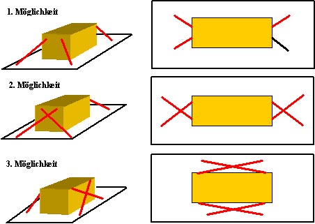

ich habe mal ein wenig gewühlt und möchte dir (euch) die einzig mögliche Sicherungsmethode für den Stapler zeigen. Straßenfahrzeuge werden und wurde aber nicht nur mit Ketten gesichert. Auch Spanngurte, Stahlseile oder Draht wurden oder werden genutzt. Ich habe auch schon Straßenfahrzeuge gesehen die nur verkeilt wurden.
Ein Umwickeln mit dem Zurrmittel bringt keine Sicherung. Da man nur auf einer Seite Kräfte auf das Zurrmittel bringt. Ab der Wicklung ist das Zurrmittel nur noch Zierde.... Bei der sicherung mit Ketten ist zu beachten, dass die Ketten nicht völlig gespannt sein dürfen. Eine gespannte Kette ist wie eine Stange die bei Beanspruchung brechen kann (um es bildlich zu sagen).
diagonalzurren (Schienenbus)
Der Stapler ist, wie viele Baumaschinen, ein undankbares Objekt zum Verladen. Im Modell wie beim Vorbild fehlen hier sehr häufig geeignete Zurrpunkte...
