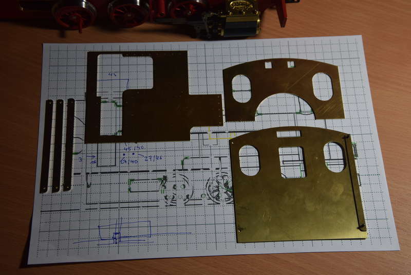

Aber eigentlich soll es ja in meinem Beitrag um den Umbau eines C-Kupplers der Firma Regner gehen. Der Bausatz desselben war vorhanden und der Kesselsatz auch. Was mir persönlich vorschwebte, war ein vorbildgerechter Aufbau. In einer älteren Ausgabe der Zeitschrift "Gartenbahn-Profi" wurde ein solches Projekt vorgestellt. Es war die oben genannte 99 062 der Feldabahn. Bilder kann und darf ich hier nicht posten, da die Zustimmung des "GB-Profi" nicht vorliegt. Schöpfer dieser wirklich sehr gut ausgeführten Maschine ist ein gewisser Herr W., zu dem auch dankenswerter Weise durch den Verlagsinhaber des GBP Kontakt hergestellt wurde. Leider war Herr W. nicht bereit, seine Quellen für die Bauunterlagen zu nennen. Auch die Übermittlung der wichtigsten Maße ( natürlich gegen finanziellen Ausgleich) wurde recht unfreundlich abgelehnt. Also blieb nur, mich selbst auf die Suche zu machen. In einem Buchantiquariat stieß ich dann auf ein Buch mit dem Titel: "Die Feldabahn". Darin waren einige Fotos aus der Betriebszeit der Lokomotive enthalten. In Kombination mit einem CAD-Programm und den Fotos war dann nach zeitintensiver Beschäftigung der erste Brauchbare Seitenriss fertig.
Das erste Teil (siehe Foto) wird die Rückwand des Führerhauses.

Führerhausrückwand 99 062 (thomasrink)
Eines der ersten Bauteile meines Umbaus eines Regner-C-Kupplers. Es soll die 99 062 der ehem. thüringer Feldabahn entstehen.

Weiter geht es nun mit der Fertigung der Gehäuseteile. Bis auf Schwierigkeiten beim Fräsen selbst scheint alles passig zu sein. Die Verbindung der Gehäuseteile über die Ecken erfolgt wie bei der Reppingen-Mallet. Im vorderen Bereich des Führerstandes wird fest verlötet, da sich die Seitenteile in Richtung nach vorn sowieso um den fest angefügten Wasserkasten verlängern. So wird später bei der Demontage zuerst die Rückwand mit vier M2-Schrauben entfernt und danach der komplette Führerstand inkl. der Wasserkästen abgehoben. Dadurch halten sich die sichtbaren Schraubverbindungen in kleinem Rahmen.
Im nächsten Schritt werden die auf den Bildern sichtbaren Befestigungsstege an den Seitenteilen verlötet und die Aufsatzrahmen der Bullaugen und Seitenfenster aufgelbracht. Der Schornstein stammt aus der Werkstatt von R. Reppingen.

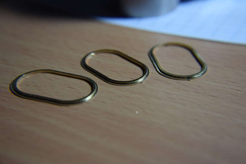

Beim Ausfräsen dieses Fensterrahmens kam es zu Ungenauigkeiten, was die Gleichmässigkeit der Kontur betrifft. Offensichtlich genügt es nicht, die Anbindungen nur auf einer Seite des Frästeils zu platzieren. Ein weiterer Versuch mit entsprechenden Anbindungen verlief zufriedenstellend. Der Rahmen ist 1 x 1 mm stark.

Auch, wenn es anscheinend kein interessanter Beitrag ist, werde ich noch einige Male von meinem aktuellen Projekt berichten. Inzwischen sind die Rahmen der Fenster aus 1mm Material entstanden. Der Absatz auf 0,5mm war leichter als gedacht zu realisieren. Die weiter oben beschriebenen Minizwingen sind fertig und geeignet, um beim Löten für die nötige Ruhe zu sorgen.
