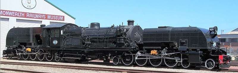

Seit etwa 2 Jahren zeichne ich an einer neuen Garratt Lok. Das Original steht im Museum in Adelaide/Australien. Ich habe mir vorgenommen, wenn hier Interesse besteht, über den Bau zu berichten.

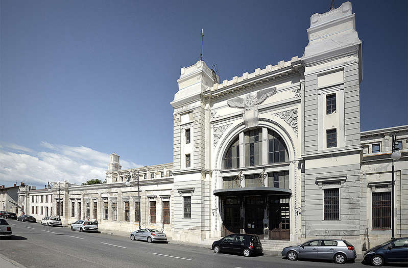

Im diesem Jahr (2015) bin ich in Pension gegangen und habe im Dezember meine Werkstatt in das Eisenbahnmuseum von Triest verlegt. Dort bin ich auch wenn das Museum geöffnet ist, meistens anzutreffen.

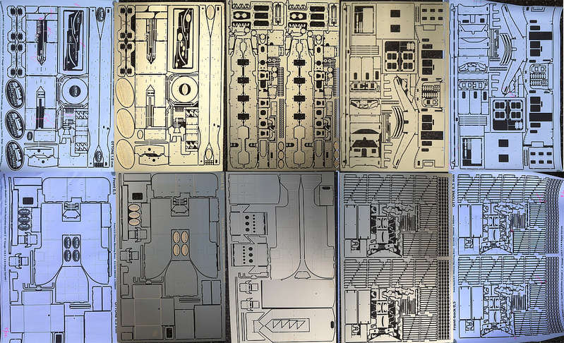

Ich arbeite an einer Lok nur, wenn ich alle Originalpläne besitze. Die Lok wird dann komplett in CAD gezeichnet und dann quasi wieder zerlegt… Blechteilen werden nach meinen Zeichnungen in Mailand geätzt. Volumensteile werden seit einiger Zeit in Kunststoff gedruckt und dann meist in Alpaka gegossen.

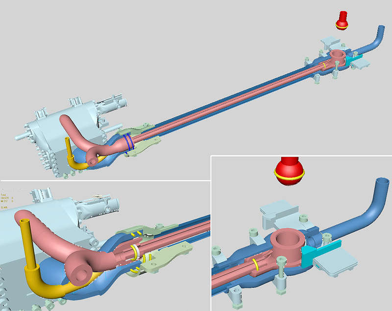

Bis die Bleche geätzt sind möchte ich, quasi als Überbrückung ein "Garratt Problem" erörtern..
Die Dampfleitungen vom Kessel zu den Zylindern gehen über ein Gelenk, und sind außergewöhnlich lang....
Das Gelenk an sich lässt sich relativ leicht lösen.
Ich habe mich dabei für eine Kugel-in-Zylinder Lösung entschieden, die sich bereits bei meinen früheren Garratts bewehrt hat.
Auch die Aster-Garratt hat ein ähnliches um 90 Grad gedrehtes System.
Zur Verbesserung der langen Leitungen habe ich mir, statt einer klassischen wärmeisolierenden Umwicklung, etwas neues überlegt.
Ich verwende die Rückleitung des verbrauchten Dampfes als Wärme Isolierung. Das heißt ein Rohr im Rohr System - das Innenrohr ist die Zuleitung, das Außenrohr die Rückleitung.
Wobei die "Vorbeileitung" des Abdampfes am Gelenk, und die Zusammenführung der beiden Leitungen bei den Zylindern erst nach einigen Kopfweh gelöst werden konnte, da die beiden ersten Versuche praktisch unmontierbar gewesen wären...
Die Kugelgelenke erlauben ein einfaches Teilen der Lok auf drei Teile - was den Transport erleichtert.
Gleichzeitig sind dadurch die Leitungen offen, sodass ich vorläufig auf eine Kondenzwasser-Entwässerung der Rückleitung verzichtet habe. Die Dampfzylinder selbst haben aber die üblichen Entwasserungsventile.
dampfweg (garrattmaker)
garrattmaker
Beiträge: 27
Registriert: Sa 25. Jun 2005, 01:39
Wohnort: Wien/Triest
Re: Bau einer Garratt 1:22,5 wahlweise live-steam oder E-Ant
Beitrag von garrattmaker »
Nachtrag:
Der Dampf kommt vom Kessel über das rote Kugelgelenk in die Front bzw hintere Maschine.
Die innenliegenden rote Leitung geht zu den Zylindern....
Die Blaue außen liegende Leitung ist für den Abdampf - der dann hinter dem Gelenk nach oben in die Rauchkammer geht (Frontmaschine)
Die Abdampfleitung der hinteren Maschine geht noch zusätzlich unter der Kabine und dem Kessel bis zur Rauchkammer.
Die linke orangefarbige Leitung geht zum (Verdrängungsöler)...
Bis auf die Rohre, Schrauben etc. sind auf dieser Zeichnung alle Teile Gussteile, die zuerst in 3D gedruckt werden, und dann per Ausschmelzverfahren in Messing/Alpaka oder Bronze gegossen werden.
Der Zylinderblock wird wegen der aufwendigen Leitungsführung in komplett einem gegossen.
Bilder der Plastikdrucke gibts natürlich wenn ich sie in Händen habe...

Langsam aber immerhin... die Bleche für die Garratt sind geätzt und die 3d Drucke gehen diese Woche zum Metallguss....
Lght
messing (garrattmaker)
WIN_20160214_132634 (garrattmaker)
WIN_20160214_133021 (garrattmaker)
dampfspieler
Beiträge: 170
Wohnort: Neubrandenburg
Beitrag von dampfspieler »
Hallo Helmut,
na dann mal viel Freude beim "ausasten" - da musst Du doch glatt mit Lupe und Pinzette arbeiten, um etwas zu erkennen und mit Brettfell, damit Dir die Teilchen nicht verloren gehen.
Ich bin gespannt
Dietrich

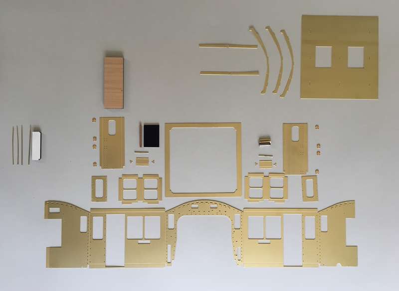

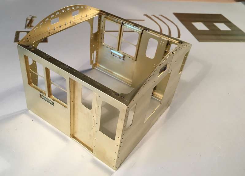

Die Gussteile lassen aufgrund der Menge noch ein wenig auf sich warten…
Die Kabine kommt ohne Gussteile aus, daher habe ich einmal damit anfangen.
Beim ätzen sind die Falzlinien gleich mitgeätzt, sodass die Einzelteile wie Fenster und Türen problemlos zu machen sind. Das Ganze ist jetzt einmal nur punktgeschweisst. Gelötet wird als nächstes, wenn die 200 Nieten eingesetzt werden…
Lght
kab-fin (garrattmaker)
kab2 (garrattmaker)
kab3 (garrattmaker)
kab4 (garrattmaker)
Kabine 1 (garrattmaker)
