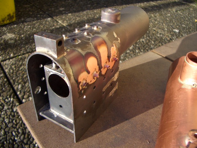

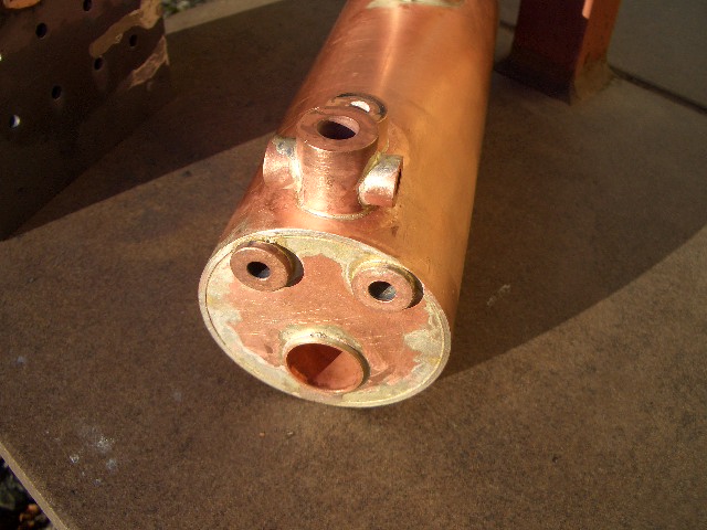

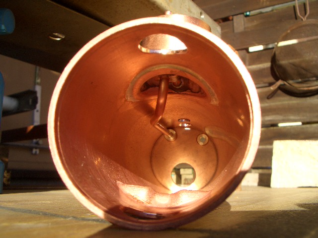

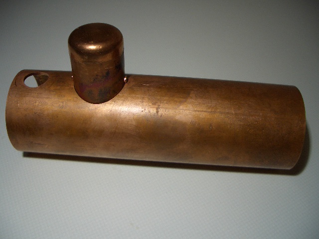

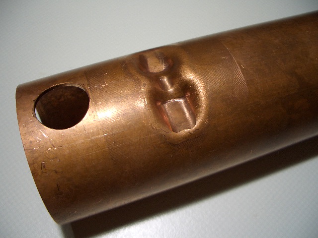

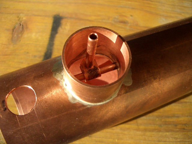

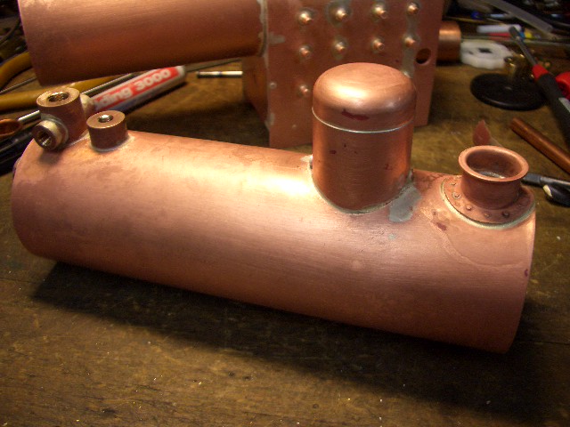

habe Heute damit begonnen, einen Kessel für eine Achenseelok
zu bauen.
B011 (Kupferschmied)
B012 (Kupferschmied)
B013 (Kupferschmied)
B014 (Kupferschmied)
B015 (Kupferschmied)
B039 (Kupferschmied)
B040 (Kupferschmied)
B041 (Kupferschmied)
Gruß Thomas

nachdem ich meinen Mund wieder zugekriegt habe kann ich nur sagen
super Arbeit. Wo willst Du denn mit dem vielen Dampf hin? :D
Bringst du den Kessel mit nach Karlsruhe ?

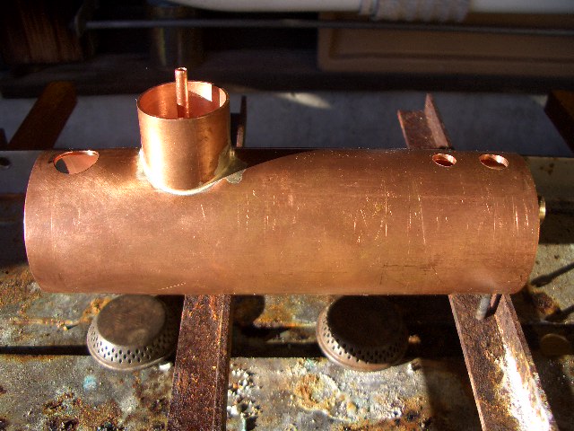

Hallo Manfred,
ja bring ich mit, wird ja bist dahin fertig gelötet sein. Nutze gerade das schöne
Wetter zum hartlöten, mache nebenbei noch einen Kohlekessel.
Ist aber nicht für die Achenseelok.
Hallo Tobias,
gedulde dich mit dem Brenner noch bis KA.
B042 (Kupferschmied)
B043 (Kupferschmied)
B044 (Kupferschmied)
Gruß Thomas

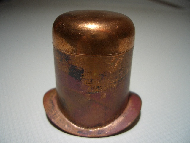

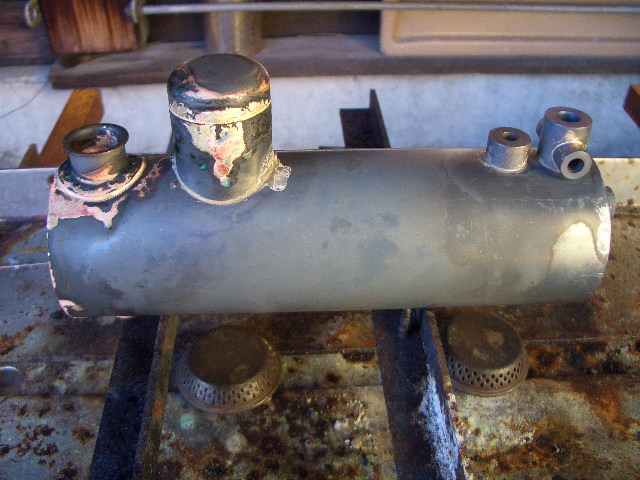

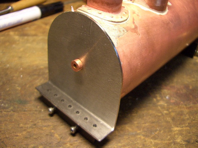

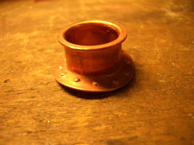

musste noch eine Schornsteinkrempe machen um den Kessel fertig zu löten.
B045 (Kupferschmied)
B046 (Kupferschmied)
B047 (Kupferschmied)
Gruß Thomas

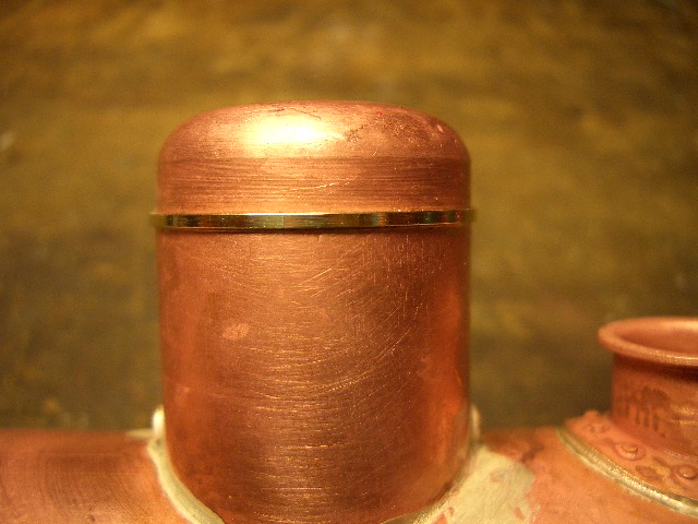

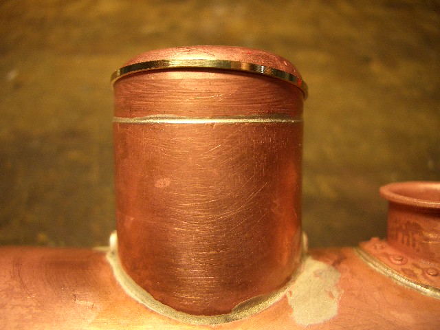

Hallo Tobias,
habe den Dampfdom so gemacht damit ein Rand entsteht, um einen polierten
Messingring aufstecken zu können und ihn bei Bedarf abnehmen kann zum
nachpolieren. Mir hat der polierte Messingring an Deiner Lok sehr gut gefallen,
obwohl ich den Ring auf den Videos der Achenseelok nicht gesehen habe.
B048 (Kupferschmied)
B049 (Kupferschmied)
Gruß Thomas

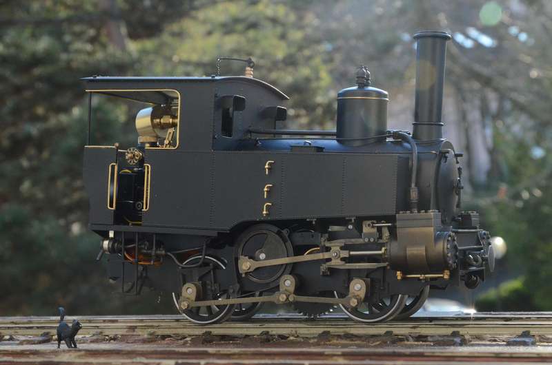

Beiträge: 1669
Re: Achenseelok Umbau
Ja ,ja Thomas....
mach mir nur so richtig den Mund wässrig !
Der Ring ist aber noch drauf auf meiner Lok, am Wochenende
bekommt sie neue Achsen.Nächste Woche werde ich mir ja Deinen
Brenner anschauen können,
gut rutschende Grüße

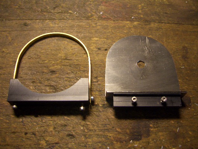

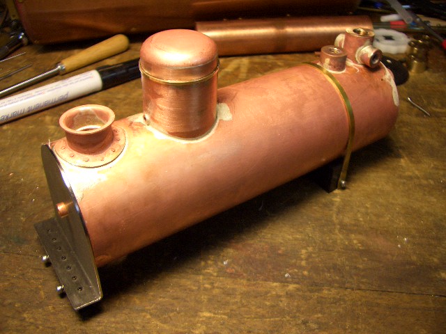

habe die Verbindungen zwischen Kessel und Rahmen gemacht.
Sind aus PEEK und Edelstahl, als Wärmeisolierung.
Als nächstes geht es den Zylindern an den Kragen.
B050 (Kupferschmied)
B051 (Kupferschmied)
B052 (Kupferschmied)
Wünsche allen Bundbahnern einen guten Start ins neue Jahr.
Gruß Thomas

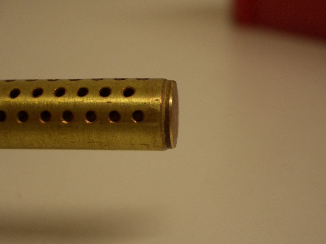

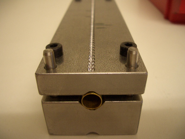

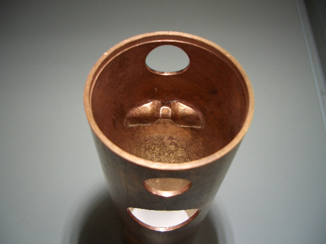

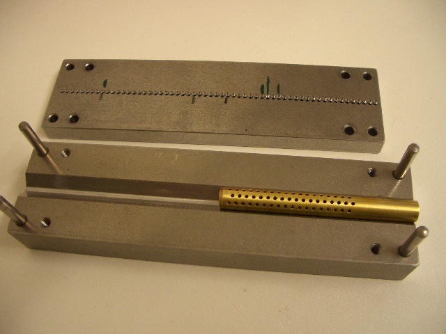

in Karlsruhe wurde ich gefragt wie ich die Brenner mache.
Um die Löcher zu bohren habe ich eine Bohrvorrichtung.
Durchmesser der Bohrungen 1,2mm Abstand 2,5mm.
B053 (Kupferschmied)
B054 (Kupferschmied)
B055 (Kupferschmied)
Gruß Thomas
