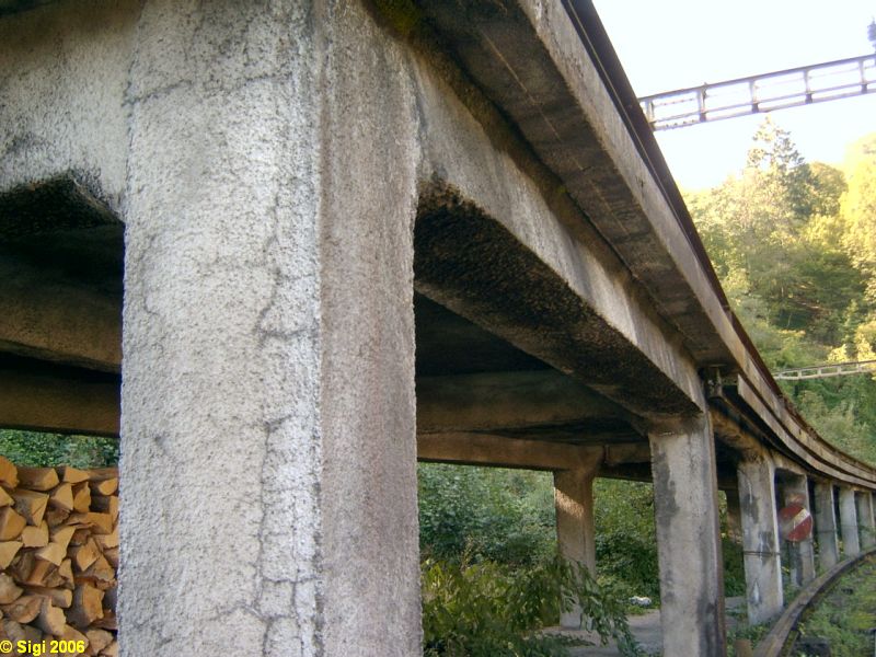

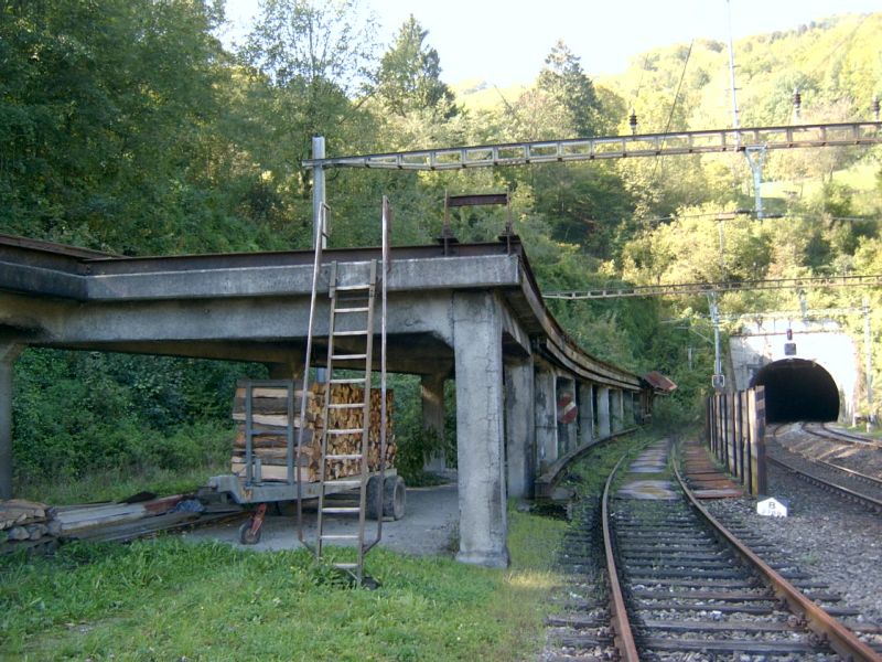

Ich habe die Fotos der Verladerampe in meinem Verzeichnis abgelegt.
Ein Lohndes Bauprojekt. :gruebel:
Das erstaunliche ist der Verputz auf der Betonkonstruktion.
Habe ich so noch nie gesehen :lupe: an einem Industriebauwerk.
Schinznach_Tonbahn_211 (GBMEGGTAL)

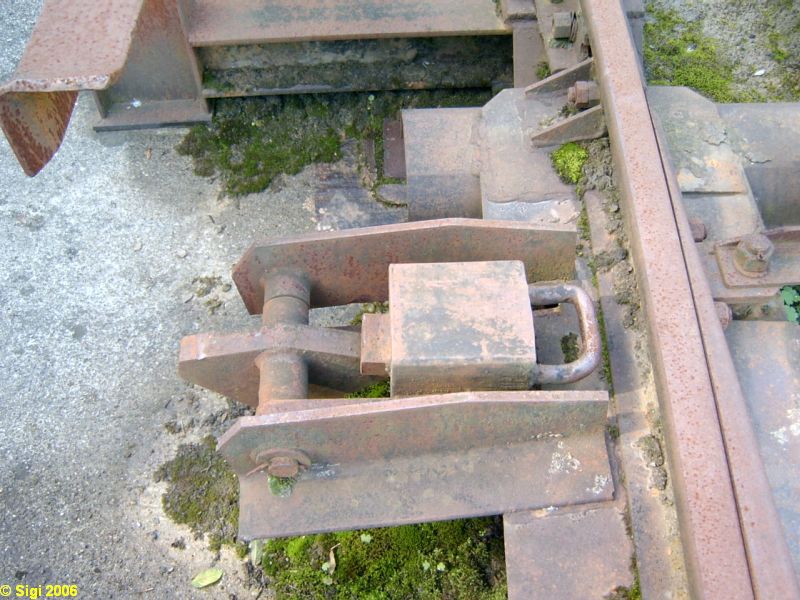

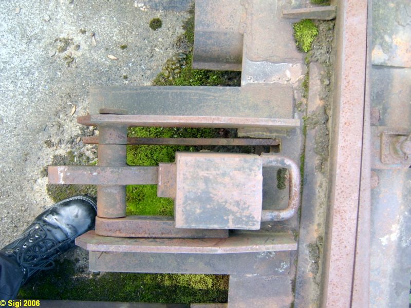

Der Weichenstellhebel :lupe:
Schinznach_Tonbahn_231 (GBMEGGTAL)
Schinznach_Tonbahn_232 (GBMEGGTAL)

Salü Sigi
besten Dank für die Bilder und den Link. Das ist kein Verputz sondern Spritzbeton. Das frühe Stahlbetonbauwerk mit Bj.1935 hatte wie fast alle Betonbauten das Problem, dass die Armierungseisen etwas zu nahe an der Oberfläche waren. Armierungseisen rosten solange nicht wie die basische Schutzwirkung vom Beton erhalten ist. Durch Umwelteinflüsse und vorallem sauren Regen/Nebel verliert der Beton aber stetig etwas von seiner basischen Zusammensetzung. Ist das basische Klima bei den Armierungseisen ins saure gekippt beginnt das Eisen zu rosten. Betonschichten platzen ab und legen die Armierungseisen frei. Eine querschnittsverringernde Korrosion nimmt ihren Lauf und beginnt die Festigkeit des Bauwerks zu beeinträchtigen. In den 70iger Jahren hat man diese Probleme auch da festgestellt. So wurden alle damals erkennbaren Abplatzungen beseitig, die freien Eisen mit Primer grundiert und am ganzen Bauwerk von unten Spritzbeton aufgetragen, nicht als Verputz sondern um den basischen Schutz für die Armierungsisen wieder herzustellen. An mehreren Orten ist diese Betonschicht in den letzten Jahren wieder heruntergefallen und hat die Armierungseisen wieder freigelegt. Vor dem nochmaligen Befahren für Dokumentationszwecke wurde daher dieser Umstand genau beurteilt ob dadurch irgendwelche Risiken verbunden sind. Anbetracht der Fahrzeuggewichte und damit verbundenen Vibrationen bestand aber noch kein Grund zur Sorge, jedoch war auch klar, dass auch ohne SBB Baustelle sich das Bauwerk sowieso langsam dem Ende seiner Einsatzzeit nähert.
Übrigens hielt sich auch ein unbestätigtes Gerücht, dass das Stahlbetonbauwerk vom Büro Maillart entworfen wurde. Maillart war federführend in frühen Stahlbetonbauwerken und Brücken welche in Graubünden für Schiene und Strasse gebaut wurden und teilweise als Weltkulturerbe eingestuft sind.
Übrigens gibt es auch beim BEB Fotoalbum bei flickr ein Unteralbum "Historisch - Zürcher Ziegeleien" Bilder vom Viadukt mit der DS90 noch vor dem Auftrag der Spritzbetonschicht. Das Viadukt wirkt da merklich zierlicher.
