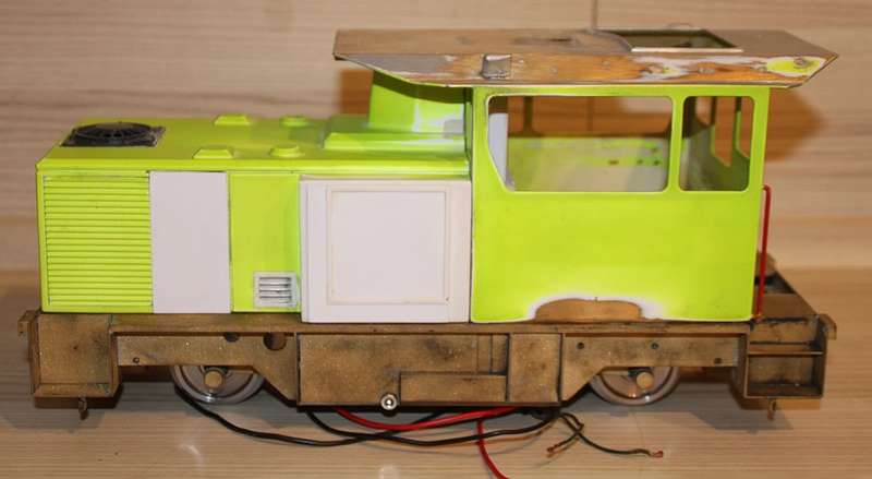

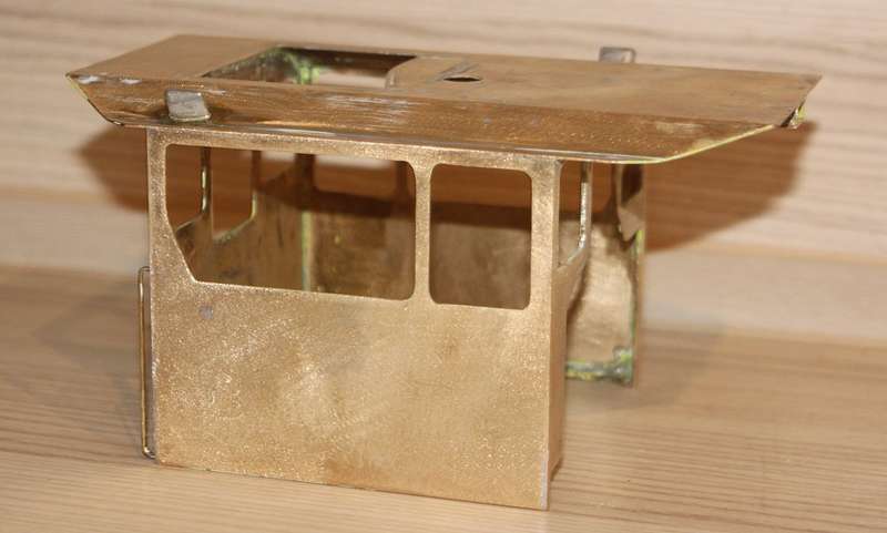

Und die Arbeiten am Dach habe ich bereits kurz nach Übernahme durchgeführt.
HGm75_01 (furkabahn)
Da sich nun kein Tank mehr im Vorbau befindet konnte ich ein Lüftergitter einbauen und die Tür mit dem Füllstandsfenster durch eine Tür ohne dieses austauschen. Durch den Entfall des Lufteinlasses für den Livediesel konnte auch der Teil der Lok näher an das Vorbild gebracht werden.

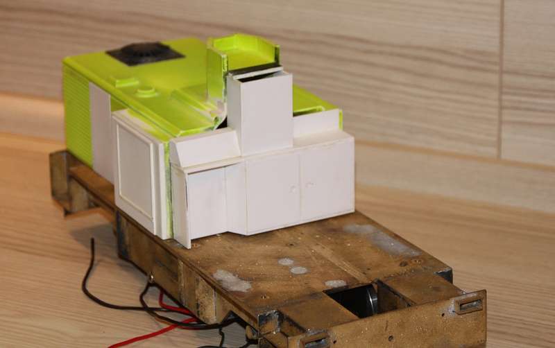

Auch steht nun kein Verbrennungsmotor mehr im Führerhaus. Somit konnte ich an dieser Stelle nun ein Führerstand montieren.
HGm75_03 (furkabahn)
Da im Dach nun kein Auspuff mehr untergebracht werden muss kann dieses auch entsprechend der BVZ Lok bestückt werden. Dafür habe ich es zunächst planiert. Die Getriebeblöcke sind nun auch für E-Betrieb umgerüstet. Dorrt finden sich nun Edelstahlräder und Stromabnehmerkohlen:

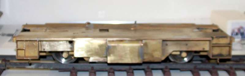

auch am Fahrzeugrahmen habe ich mit den Anpassungen auf die BVZ Variante begonnen. Ein paar Teile der Zentralbahnvariante sind unter Einwirkung meines größten Lötbrenners verschwunden. Nachdem dann so der Platz vorhanden war, habe ich die Aperatekästen der BVZ-Lok montiert. Kessel und Sander kann ich später zum Glück weiterverwenden hier sind beide Loks identisch:

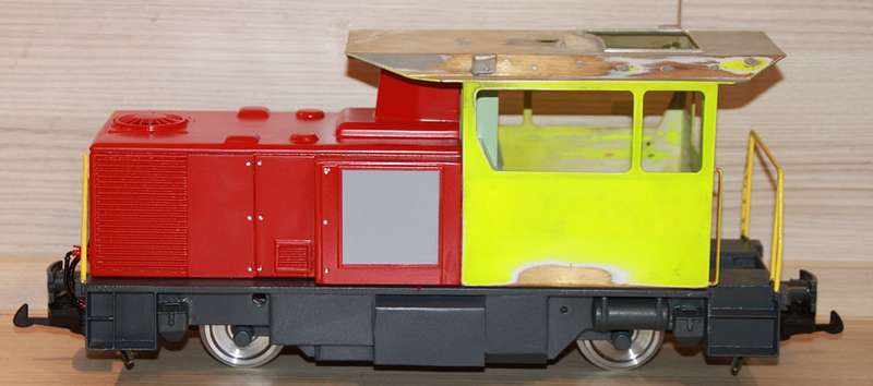

hier nochmal das Bild 04 aber mit Zustand heute:
HGm75_06 (furkabahn)
Der Rahmen ist inzwischen komplett auf die HGm 75 angepasst, hinten konnte ich wieder Ottmars Griffstangen montieren vorne gab es neue. Im Kupplungsbereich habe ich Ottmars Schneeschleuderstecker entfernt und die Kupplungen auf BVZ Umgebaut, d.h. es gibt dort nun gefederte Mittelpuffer und die Schächte der Balancierkupplung. Alle Anbauteile wie z.B. die Sander, die von Ottmars HGm 104 übernommen werden konnten sind wieder montiert.
Die Kupplung habe ich von LGB-Duo auf Massoth geändert, damit gibt es etwas mehr Durchblick am Rahmen.
Der Vorbau ist inwzischen auch bunt geworden. Hier fehlen nur noch zwei Griffe und das Loknamensschild.

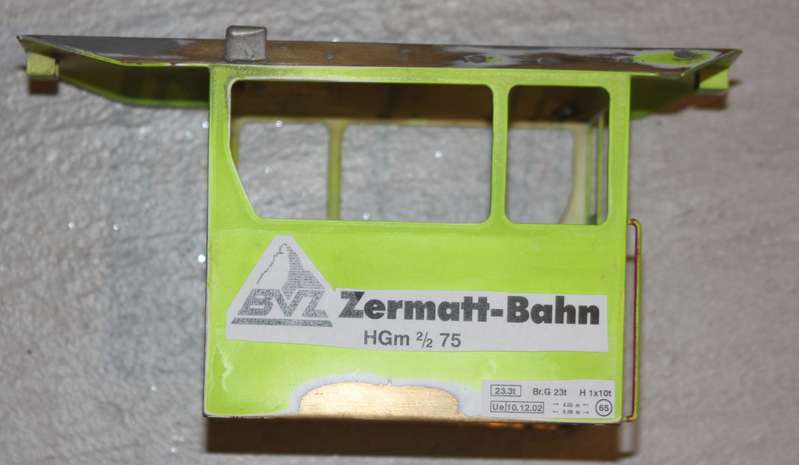

nach einer größeren Forschungsaktion und mit Hilfe von einigen Eisenbahnkollegen konnte ich die Beschiftung der Lok nach Übernahme und vor Umbeschriftung auf MGB rekonstruieren. Ein Probedruck auf Paper schaut dann so aus:
HGm75_07 (furkabahn)

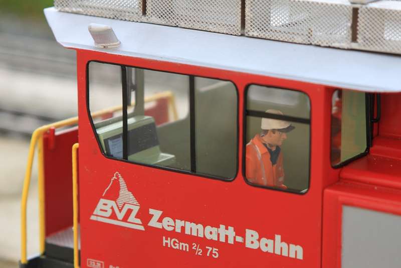

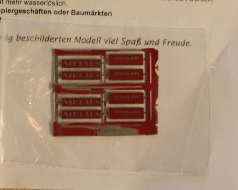

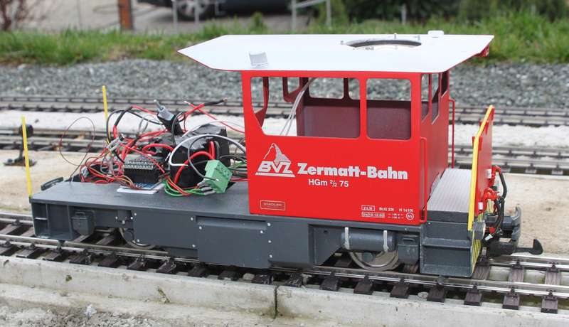

Herr Beckert hat mir wieder tolle Schilder gemacht, somit konnte Lackierung und Beschrieftung des Führerstands erfolgen:
HGm75_09 (furkabahn)
HGm75_10 (furkabahn)
Letztes Bilder stammt von der ersten Probefahrt.
Die Wahl des Loksound L von ESU zusammen mit 10F Goldcaps hat sich als voller Erfolg bewiesen.
Als nächstes geht es dann Innen weiter, zudem fehlen auch noch die Fenster.

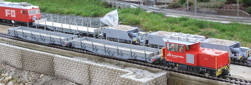

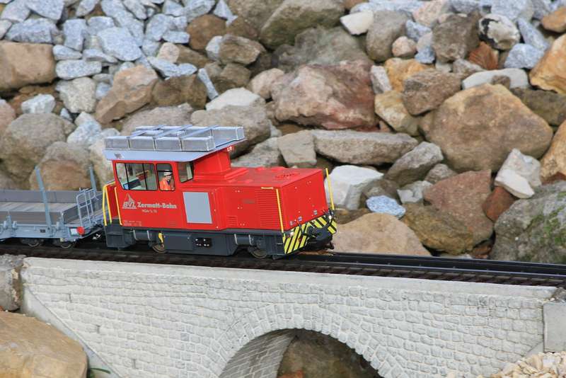

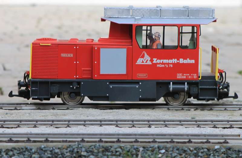

Damit konnte die Lokomotive heute in Dienst gestellt werden:
HGm75_11 (furkabahn)
HGm75_12 (furkabahn)
HGm75_13 (furkabahn)
HGm75_14 (furkabahn)
So und jetzt dürft ihr mal schreiben was ihr von dem Umbau haltet. Irgendwie hatten wir so etwas ja noch nicht hier im Forum: Umbau eines Live-Diesels auf Elektrobetrieb und anderes Vorbild :roll:

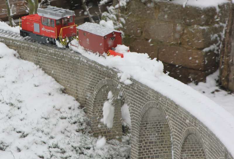

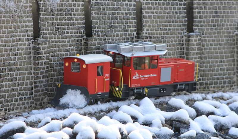

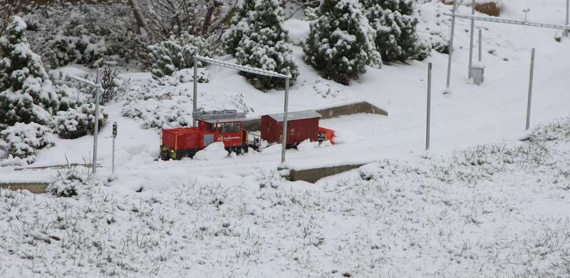

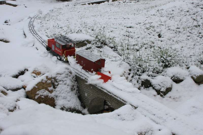

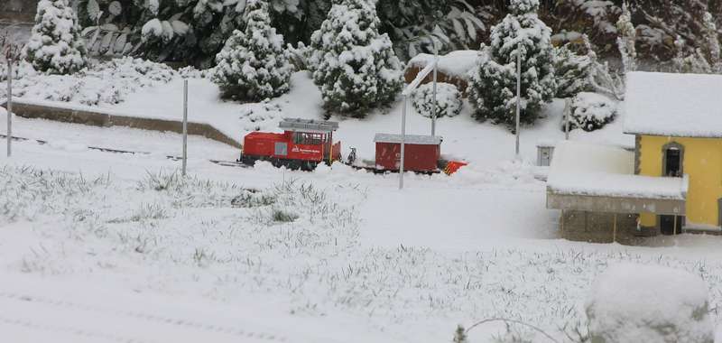

die ersten Dienste, die Ottmar angesprochen hat, hat die Lok zu meinster vollsten Zufriedenheit geleistet:
HGm75_15 (furkabahn)
HGm_75_Schnee01 (furkabahn)
HGm_75_Schnee02 (furkabahn)
HGm_75_Schnee03 (furkabahn)
HGm_75_Schnee04 (furkabahn)
