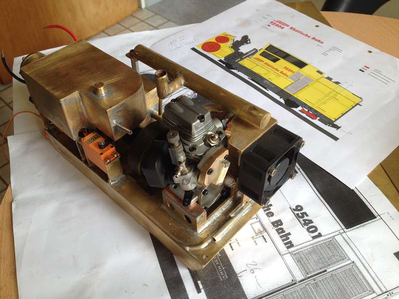

Um auch im Winter bei tiefen Temperaturen ausreichend "Input" Leistung zu bekommen und Akkus sehr schnell an Kraft verlieren, soll eine sehr kompakte Dieselgruppe für den nötigen Strom sorgen.
RhB Xrotmt Dieselgruppe_01 (ottmar)
RhB Xrotmt Dieselgruppe_02 (ottmar)

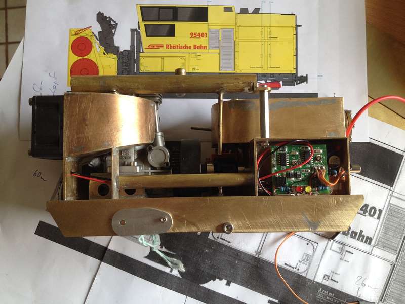

Die Gruppe ist komplett mit Tank, Kühlung und einer aufwendigen elektrischen Heizung für den Kaltstart. Als Besonderheit möchte ich versuchen die Gruppe ab dem LGB ABe 4/4 I startbar zu machen.
Also Vorheizung, Vorglühen und Start über Schienenstrom, damit keine Akkus das Räumvergnügen stoppen. Startakkus sind garantiert immer leer, wenn Schnee fällt. Durch die Wartezeit in der Vitrine werden sie garantiert auch nicht besser.

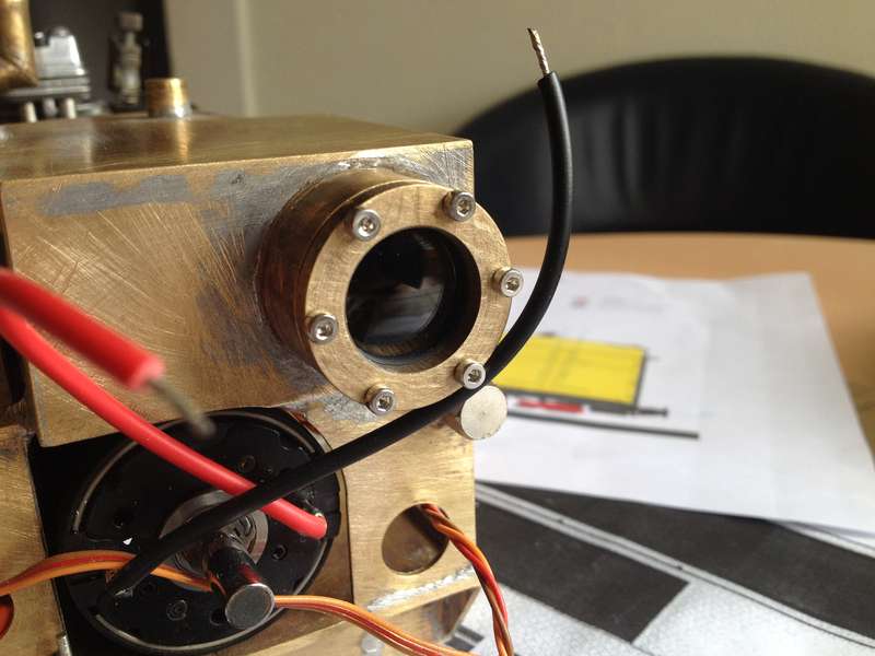

Ich wollte mal ausprobiert ob ein "Mannloch" als Füllstandsanzeige für den Treibstoff funktioniert. Später soll der Tank von außen einsehbar sein.

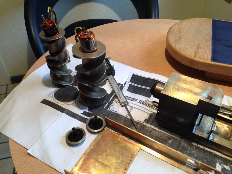

Das Räumwerk ist aus Edelstahl gedruckt, an dieser Stelle meinen Dank in die Schweiz an Martin Seiler für die tatkräftige Hilfe!
RhB Xrotmt Dieselgruppe_04 (ottmar)
Den Antrieb übernehmen leistungsstarke Brushless Außenläufer, die bezogen auf ihre Größe fast utopische Leistungen liefern können, bei Wirkungsgraden über 90 Prozent!

stimmt die schwarzen "Zylinder" sind Gummi-Puffer, jedoch die ganz weichen, also 40 Shore. Die normal handelsüblichen sind etwas hart und würden nur die hochfrequenten Schwingungen unterdrücken. Das TO220 Gehäuse beinhaltet einen 5,6 Ohm Widerstand zur Heizung. Zusammen mit dem Fusswiderstand von 10 Ohm wird das Aggregat zuverlässig von Gefrierfachtemperatur in etwa 2 min auf etwas über 30° C aufgeheizt.
