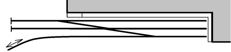

in unserer freistehende Garage (6,9 Meter lang) möchte ich einen Regelspur-II Industrieanschluss bauen. Hier im Ort wurden früher Fernseher gebaut und das Gelände soll als Vorbild dienen. Hier der Gleisplan
Original (UPW)
WEITER LINKS kommt das obere Gleis wieder aus dem Gebäude raus und beide Gleise kommen (noch weiter links) nebeneinander auf das Betriebsgelände. Somit ist eine Umfahrung vorhanden. Soviel Platz habe ich nicht und wollte es deshalb etwas eindampfen.

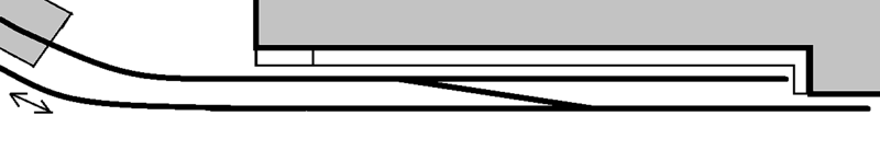

Idee 1 (UPW)
So haben die Weichen die gleiche Richtung wie im Original. Persönlich finde ich das hier aber besser

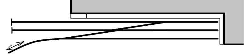

Idee 2 (UPW)
Insgesamt habe ich keinen Plan, wie Wagen gebracht und abgeholt werden können auf so wenig Raum. Auf dem Gelände soll ein kleiner (Schienen)Traktor stehen, der die Wagen dann verschieben kann.
Die Idee von Tommy mit einer Segmentdrehscheibe am rechten Ende hatte ich zunächst abgelehnt, aber eine Umfahrung hätte zweifelsohne Vorteile.
Freue mich über alle Anregungen, Links, Tipps und Kommentare !

Hallo Uwe,
gehören alle Gleise zum Werksanschluss?
Mir fällt derzeit beim Orginalplan folgende Betriebsstuation ein:
Da es keine Umfahrung gibt, wurden die Wagen bei Zustellung vermutlich von der SNCF-Rangierlok gezogen. Über die Weiche und Richtung Gebäude oben links zurückgedrückt. Am Ende dieses Gleises steht der werkseigene Rangiertraktor.
Die SNCF-Lok kuppelt ab, holt die Wagen an der Laderampe oben rechts und verlässt mit Sägefahrt das Werksgelände. Jetzt drückt der Werkstraktor die neuen Wagen an die Laderampe.
Du kannst in der Garage etwa 150m Vorbildlänge darstellen, zeichne doch mal in einen maßstäblichen Plan entsprechend große Rechtecke ein, die z.B. einem 10m Güterwagen entsprechen. In der Orginalplanskizze passen derzeit 3 Wagen an die Laderampe, die eine kurze Lok noch abholen und abfahren könnte. Wenn die Gleise asphaltiert sind könnte ein 2-Wege-Fahrzeug zum Einsatz kommen.
Dieser Gleisplan existiert auch bei der Nestlè in Mainz. Anlieferung allerdings von unten rechts und die Wagen werden von der DB-Lok geschoben. Dort rangiert ein 2-Wege-Fahrzeug.

"Zeichne dir den Plan doch einfach mal maßstäblich etwas größer auf.
Dann säge dir einige Holzklötze nach den Fahrzeugabmessungen zu und du kannst das rangieren damit üben, das verschafft dir eigentlich den bestmöglichen Überblick." Am liebsten hätte ich von Euch eine Absolution für meine Idee2 (oder eine bessere Idee). Ungerne baue ich alles auf und dann hagelt es im Nachhinein bessere Ideen zum Gleisplan. Möchte auch nichts bauen, was so in der Realität niemals vorkam.
"Auch mit einigen Spur Z Gleisen und Fahrzeugen vom Gebrauchtmarkt lässt sich eine prima maßstäbliche Kleinstkontrollanlage erstellen und alles funktionell überprüfen." Das ist eine tolle Idee! Bis jetzt wollte ich das als Modell vom Modell erst einmal in H0 bauen, mit meinen Roco 900 mm Radien. Einen HO-Portalkran habe ich auch noch... Aber an Z habe ich überhaupt nicht gedacht. Das macht locker 70 cm Platzbedarf, bei 1,70 Meter (in H0) wird es schon entschieden unhandlicher.
Auf den 6,9 Metern möchte ich möglichst viel Betrieb unterbringen. Waggonrangiergerät WRG wird vom Gabelstapler hin und her gefahren (und umgekehrt), Gabelstapler entladen Wagons, Portalkran belädt LKWs, Rolltor in Aktion, die Laderampen fahren hoch und runter ... kann ich da den Gleisplan aus Idee2 nehmen? Oder spricht was dagegen, oder gibt es was besseres ?

Re: Gleisplan auf Werksgelände
Hallo Uwe,
stell dir mal bitte vor, du kommst mit einer Lok und hast Wagen im Sclepp.
Die Lok stößt mit den Wagen über die Weiche zurück in ein Gleis, in dem das Rangiert steht.
Die Lok koppelt ab und rangiert in ein anderes Gleis in dem Wagen für die Rückfahrt bereit stehen.
Das Rangiergerät rangiert die Wagen an die Rampe zum Be- oder Entladen.
Bei deinen Entwürfen mit einem Rangiergerät, fehlt dir jetzt eigentlich die Möglichkeit der Umfahrung, um die Ausgangssituation wieder herzustellen, oder ein zweites Rangiergerät.
Das ist das was du mal durchspielen solltest, damit du beste Möglichkeit für einen realistischen Spielbetrieb erkennst.

Hallo Uwe,
bei meinem Betriebszenario fährt die SNCF-Lok nicht in die Halle. Ein Zagro Rangiergerät sehrwohl. Es gibt gasbetriebene Stapler, die in Hallen fahren dürfen.
Die Weichen dürfen ja ausnahmsweise mal mit kleinen Radien (R1) sein. Ist ja Industrieanschluß und da wird langsam gefahren.
