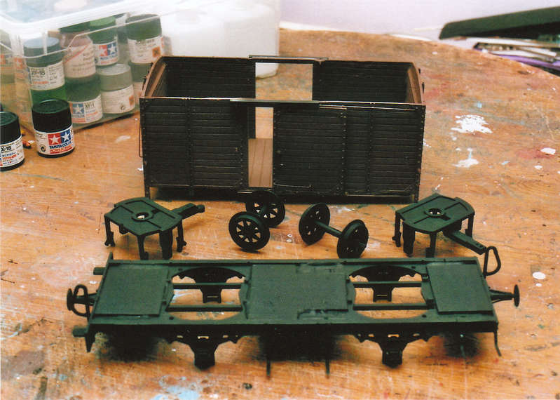

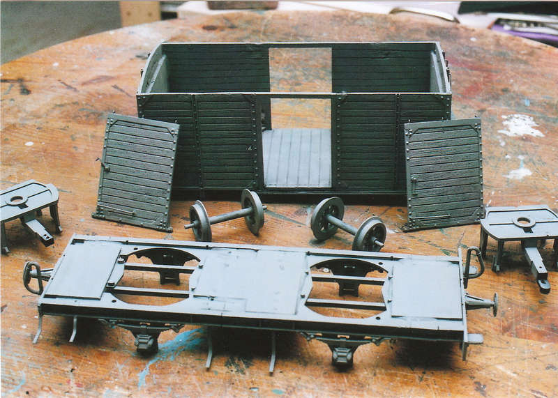

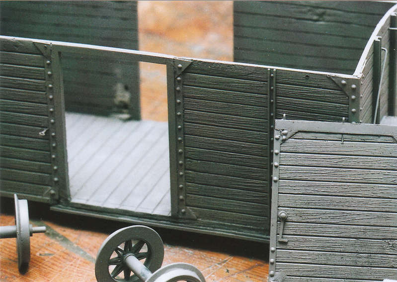

Da die SHE ja auch gedeckte Güterwagen mit Bremserbühne hatte und im Fundus noch der LGB Güterwagen mit Bremserbühne auf dem Abstellgleis wartete, wird er jetzt in die bekannte Werkstatt geschoben, in seine Einzelteile zerlegt:
she156002 (Kellerbahner)
und erhält einen Rundum-Umbau.

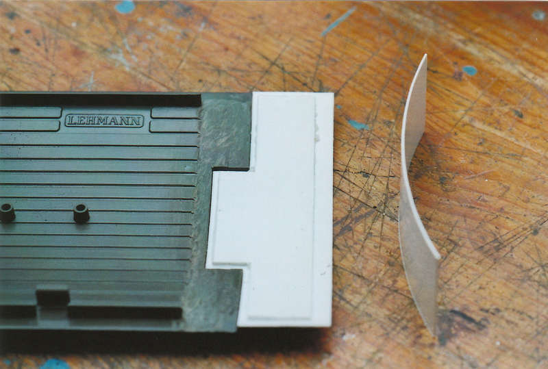

Begonnen wird wieder mit der im Mittelpuffer früher so treffend beschriebenen "Metzgerei" des Fahrgestells und seinem wieder in den, aus der Harzbibel entnommenen, richtigen Maße:
she156003 (Kellerbahner)
Die neue Bremserbühne wird dadurch deutlich größer als die LGB´sche.

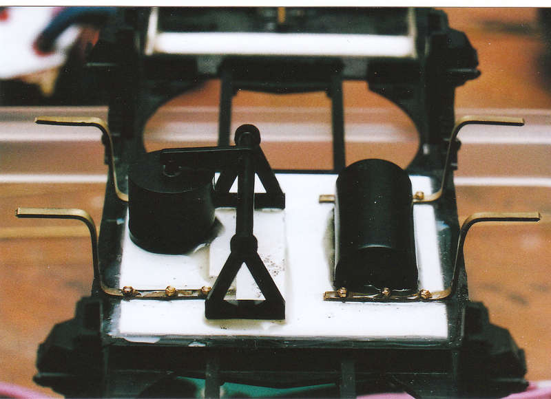

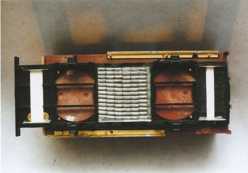

Um dem neuen Gefährt wieder mehr Gewicht zu gönnen, die bekannten Maßnahmen ergriffen:
she156005 (Kellerbahner)

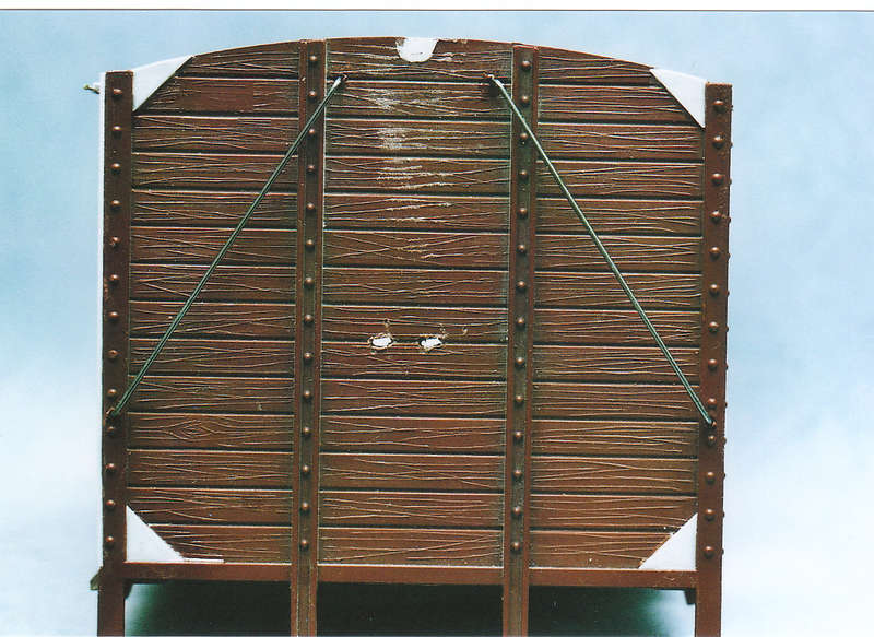

denn die Stirnwand wo das LGB-Bremserhaus war muß ja verschlossen werden und dafür nur einen Flicken einsetzen wollte ich nicht.
Um der neuen Wand:
she156010 (Kellerbahner)
später Halt zu geben, an der gegenüberliegenden Maß genommen:
she156011 (Kellerbahner)
eine PS-Platte zugeschnitten und hinter die neue Rückwand geklebt.

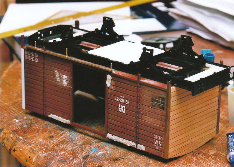

Die neuen Wand hält schon mal provisorisch, auch zusammen mit dem zugeschnittenen Dach aber darin wird der nächste Bauabschnitt deutlich:
she156012 (Kellerbahner)

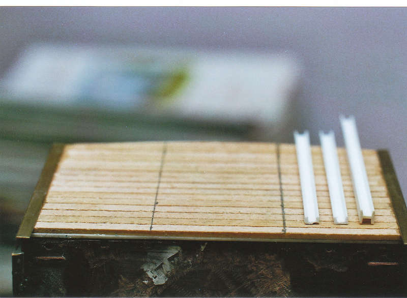

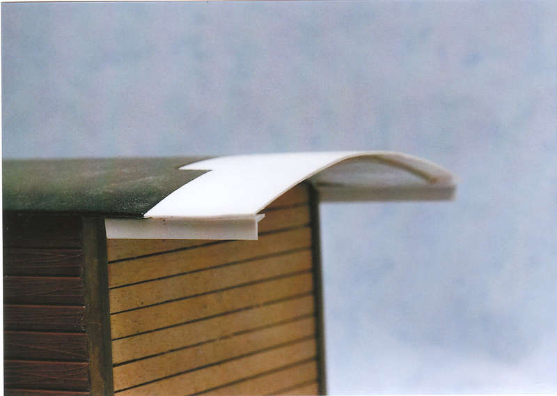

die Verlängerung und Ausfüllung des Dachs.

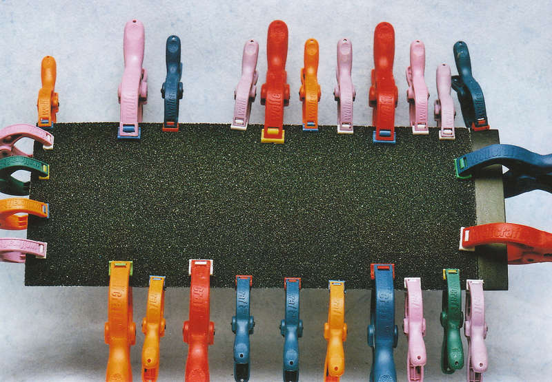

Dazu wurden 2 unterschiedlich dicke PS-Platten zugesägt und miteinander verklebt so, daß beide später an das vorhandene, zu kurze LGB Dach angesetzt werden können.
Um die Biegung des LGB Dachs zu bekommen war eine Massage nötig und jetzt ordentlich viele Klammern die dafür sorgen, daß a) der Klebstoff seinen Dienst tut und b) die Biegung erhalten bleibt.

der Kleber ist trocken und die Biegungen passen:
she156013 (Kellerbahner)
und das Dach somit über die spätere Bremserbühne verlängert.

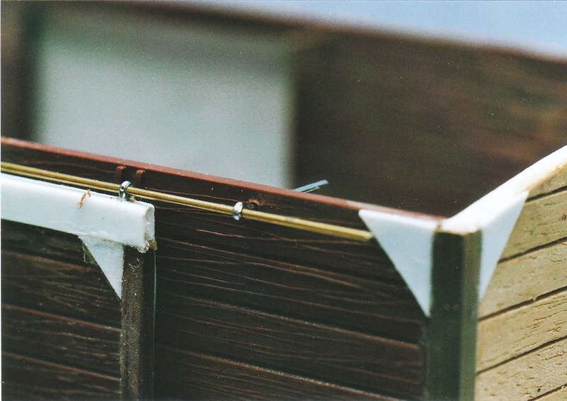

Nebenbei auch noch neue Winkel an den Wagenecken angebracht und die ersten Löcher großzügig verspachtelt und noch 2 kleine Stückchem am Dach verklebt:
she156019 (Kellerbahner)

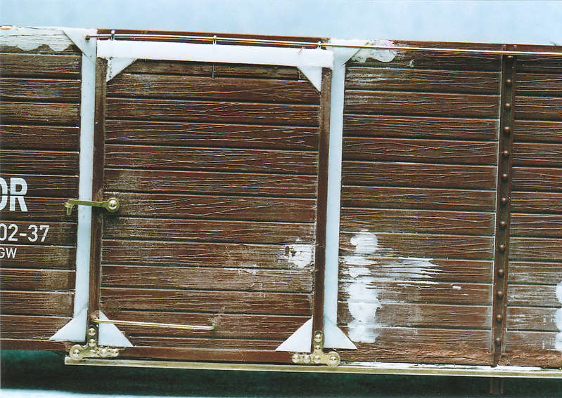

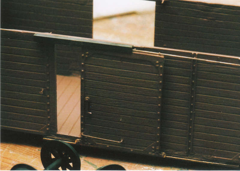

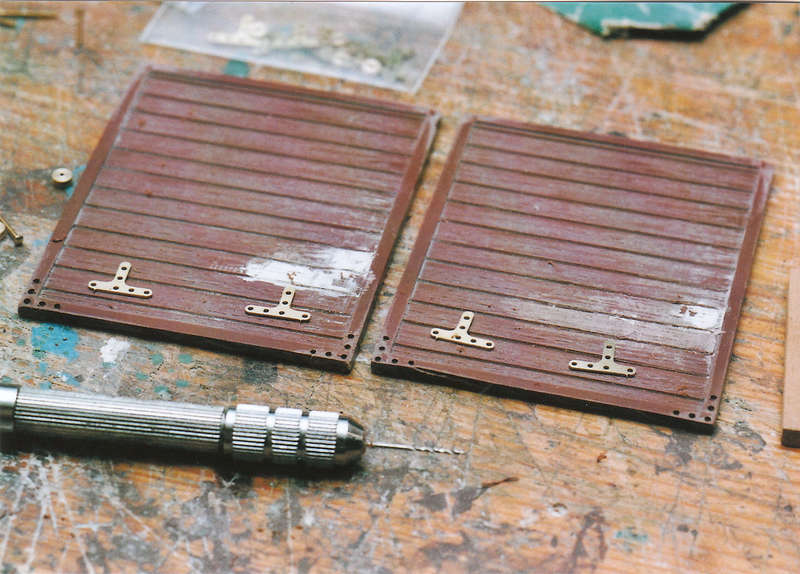

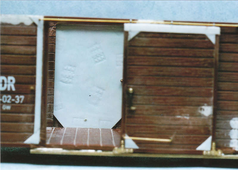

Jetzt die Türen selbst:
she156020 (Kellerbahner)
Nachdem die Löcher vorgebohrt waren, die 2te Sorte von Winkeln aus dem Programm von Miha verwendet und befestigt:
she156021 (Kellerbahner)

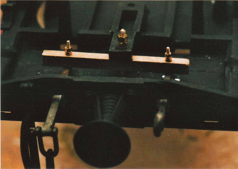

Und wenn wir schon beim Schrauben sind auch die Mittelpuffer gleich mit befestigt:
she156022 (Kellerbahner)

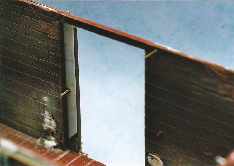

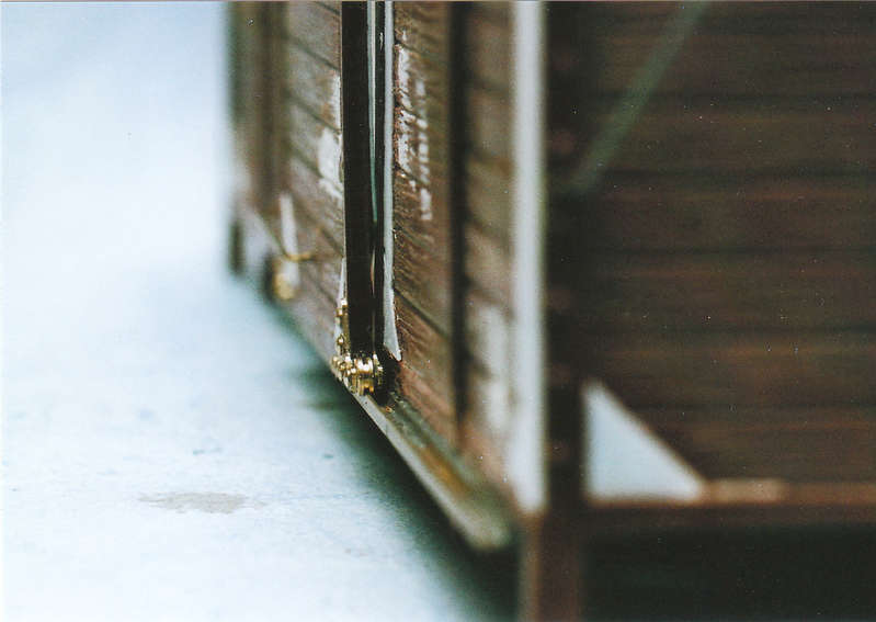

die Schiebetüren auf die Schienen gelegt und auf deren Rollfähigkeit geprüft:
she156023 (Kellerbahner)
-> knapp aber rollfähig. Die nach unten stehenden Rollen der 1sten Sorte von Mihaschen Türwinkeln war dagegen ´großzügiger´, d.h. mit größerem Abstand zur Führungsschiene.
Oben an den Türen schon mal mit der späteren Blende Maß genommen ... paßt 8) .

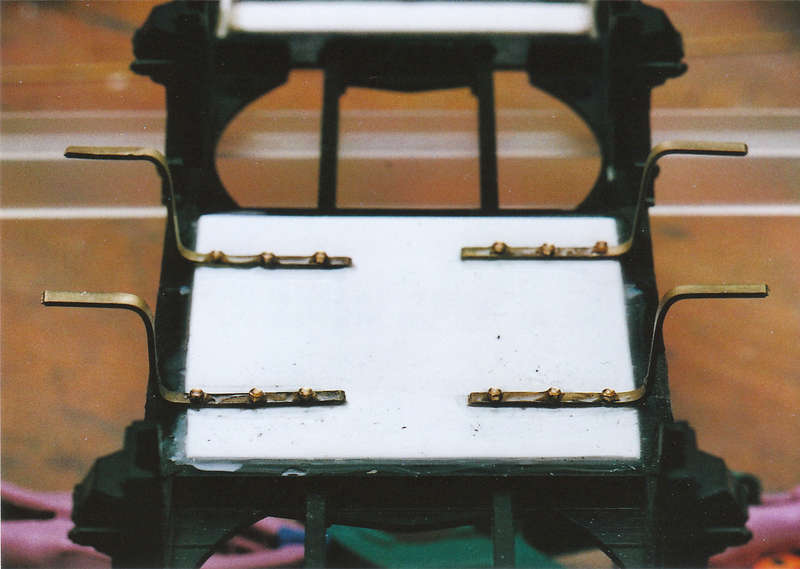

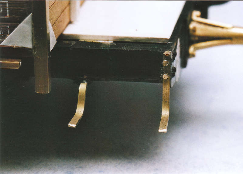

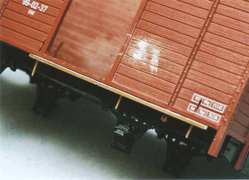

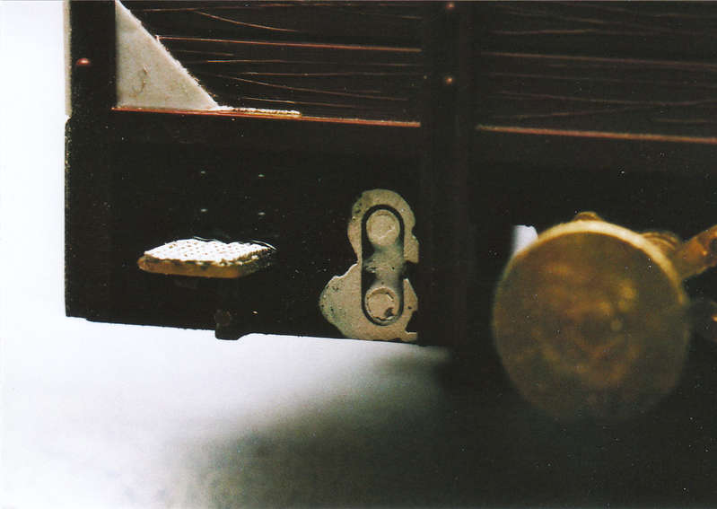

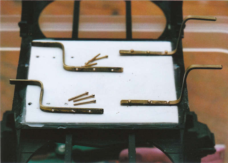

nun sind am Fahrgestell die späteren Tritthalter angebracht:
she156025 (Kellerbahner)
die nach demselben Prinzip wie beim SHE 153 angefertigt, also: gebogen, wurden:
she156026 (Kellerbahner)
und weil wir schon unten sind noch die vom Originalwagen übernommenen Teile wieder mit 2K-Kleber befestigt:
she156027 (Kellerbahner)

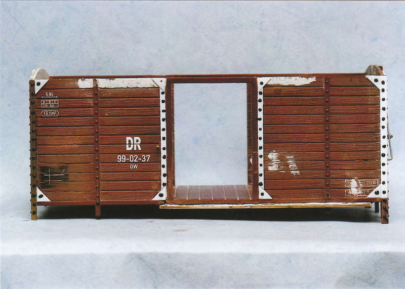

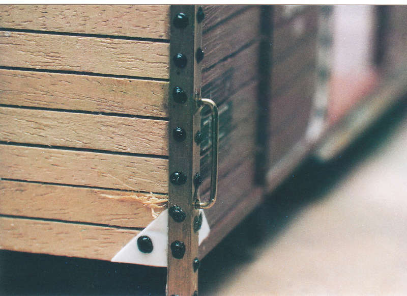

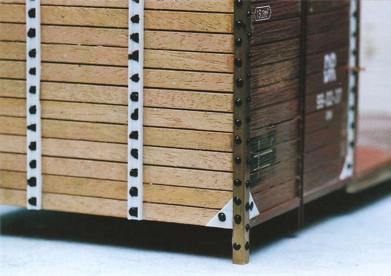

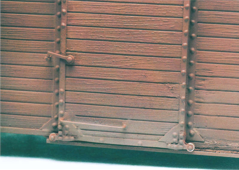

Jetzt sind, nach vorher ausgiebigem Schleifen und z. T. wieder verspachteln und verschleifen, die Beschläge dran:
she156024 (Kellerbahner)
Neben obigen PS-Profilen kam an den Seitenwänden auch flaches PS-Band und -Winkel zum Einsatz:
she156028 (Kellerbahner)
Die Türen wurden mit Haken (Miha), Haltestangen und den Führungsstangen ausgestattet:
she156029 (Kellerbahner)

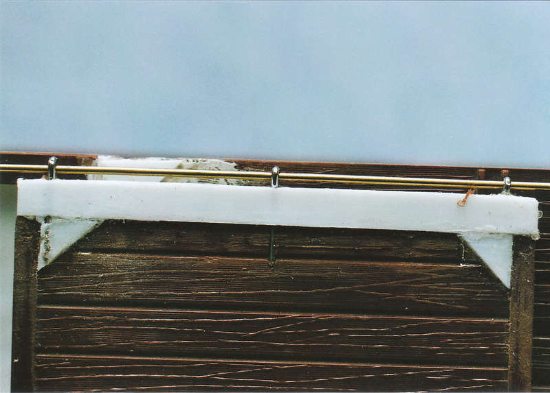

und die obere, vorderen Kanten wurden mit PS verstärkt:
she156031 (Kellerbahner)
auch um den Ösen, der Splinte, mehr Halt zu geben, die ja die Aufhängung der Türen an der Führungsschiene wieder übernehmen:
she156032 (Kellerbahner)

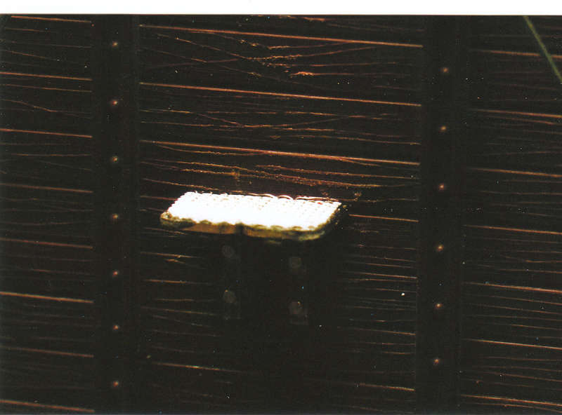

Die auf Bild 34 zu sehenden Griffstangen an den hinteren Seite wurden aus Draht gebogen und eingeklebt:
she156033 (Kellerbahner)
Die beiden Löcher in der Wand nehmen dann die mittlere Trittstufe auf ... später.

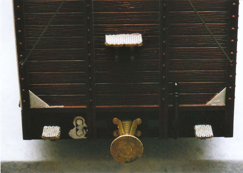

es ging mit dem Bau etwas weiter, denn nun waren die schon angekündigten Tritte dran:
she156037 (Kellerbahner)
die wieder mit zurechtgeschnittenen Spritzschutzgitter versehen wurden:
she156038 (Kellerbahner)
she156039 (Kellerbahner)

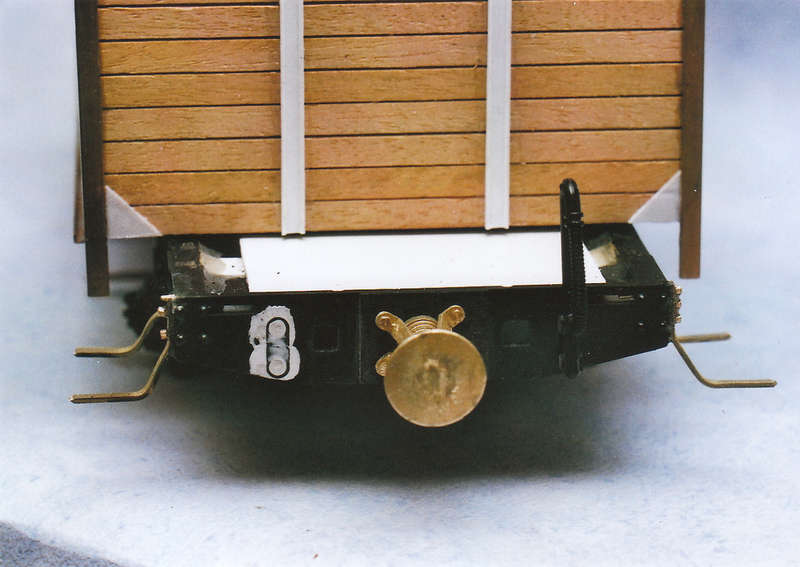

Die Bremserbühne bekam jetzt auch ihre Trittbefestigungen:
she156040 (Kellerbahner)
aus zurechtgebogenen Messingflachprofil und einigen MS-Schrauben.
Der Bremserbühnenrohbau sieht damit schon mal ganz gut aus, oder ?:
she156041 (Kellerbahner)

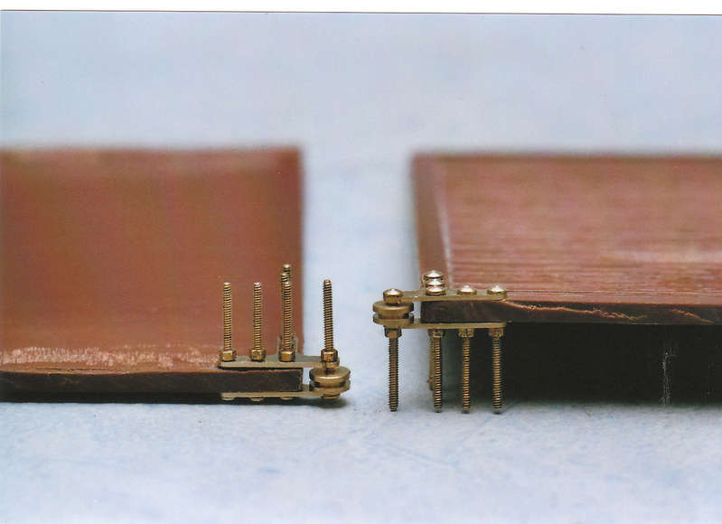

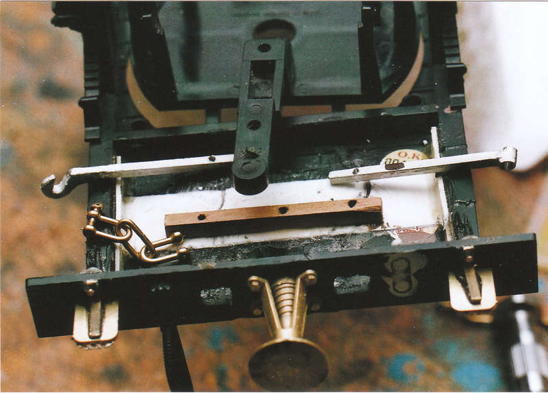

Daneben wurden die Teile für die Eigenbaubalancierkupplung vorbereitet:
she156042 (Kellerbahner)

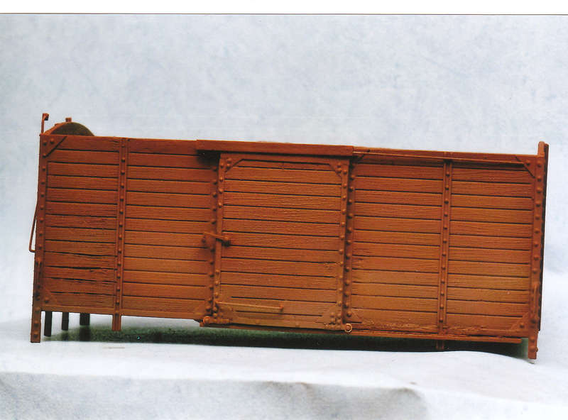

Jetzt wurde lackiert, d. h. zuerst alles grundiert:
she156046 (Kellerbahner)
und schon sehen die getupften Niete deutlich annehmbarer aus ...:
she156047 (Kellerbahner)
Dann bekam das Fahrgestell sein Schwarz:
she156048 (Kellerbahner)
und der Wagenkasten sein Rotbraun:
she156049 (Kellerbahner)

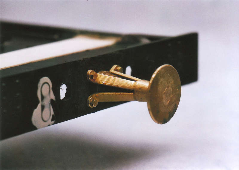

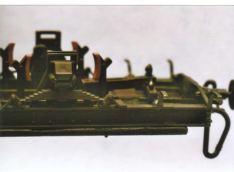

Dafür sind jetzt die innenliegenden Balancierkupplungen angebracht:
she156050 (Kellerbahner)
gleich geschwärzt und die Bremsbacken gebräunt worden:
she156051 (Kellerbahner)

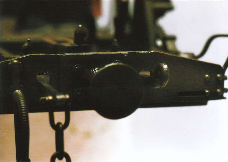

Haken, Schäkel und Pufferteller bekamen noch ein wenig glänzendes Schwarz:

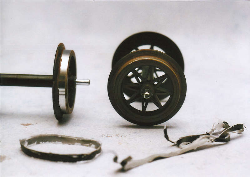

she156052 (Kellerbahner)
und die Radreifen konnten von ihrer Schutzschicht befreit werden:
she156053 (Kellerbahner)
und glänzen jetzt wieder in alter Frische.

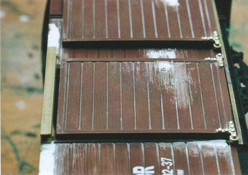

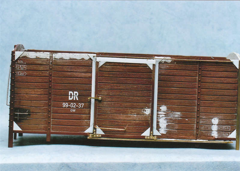

Der SHE 156 soll nicht unbedingt glänzen aber ein etwas ´frischeres´ Finish bekommen als sein Kompagnon der SHE 153.
Deshalb wird nur dosiert, vor allem (nur) in den unteren Bereichen, ´verschmutzt´:
she156055 (Kellerbahner)
was im Bild 55 noch etwas krass aussieht aber vollflächig doch ganz passabel ist:
she156054 (Kellerbahner)
oder :?:
