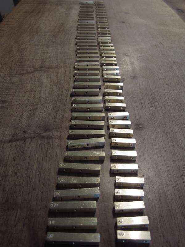

Als erstes gings an Fräsen der Motorträgerplatten.
Motordrehgestell 1 (fst-tigrottino)
Motordrehgestell 12 (fst-tigrottino)
Auch hier zeigte sich, dass es sich lohnt, den Motorträger mitsamt der Übersetzungswelle aus einem Stück zu fräsen/sägen.
Eine umfangreiche, nach und nach entwickelte Lehrensammlung garantierte für die ersten 4 Motoren eine exakt gleiche Fertigung.
Motordrehgestell 28 (fst-tigrottino)

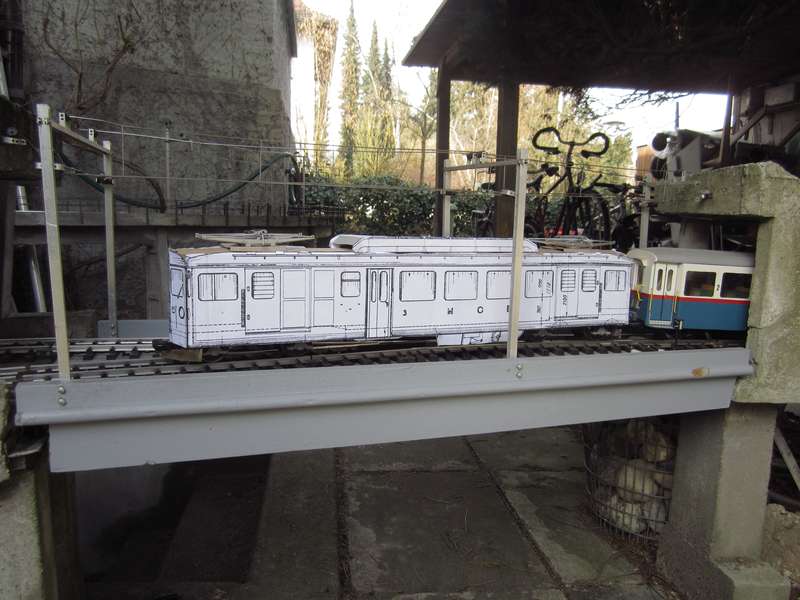

Für die mich vor allem interessierenden Profilfahrten mit diesem massstäblich langen Triebwagen baute ich kurzerhand aus Plankopien eine Kasten-Maquette, mit der es wiederum auf die Fahrt ging.
Motordrehgestell 44 (fst-tigrottino)
Motordrehgestell 39 (fst-tigrottino)
Motordrehgestell 40 (fst-tigrottino)
Motordrehgestell 41 (fst-tigrottino)
Motordrehgestell 93 (fst-tigrottino)
Motordrehgestell 45 (fst-tigrottino)
Motordrehgestell 42 (fst-tigrottino)
Der Personenzug mit noch nicht astreiner Anhängelast erreichte problemlos die Station Gardenia. Es lohnt sich also, an diesem Projekt weiter zu denken ...
