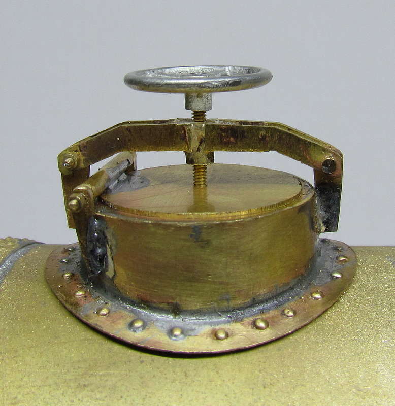

Den Kesseldom habe ich auch fertig.
Dom_1 (Klaus)
Verschluss und Deckel sind beweglich ausgeführt. Das Spindelrad drückt die Spindel gegen den Deckel und dann wird ein Bolzen zur Sicherung (rechts) eingesteckt.
Dom_2 (Klaus)
Dom_1 (Klaus)
Dom_2 (Klaus)

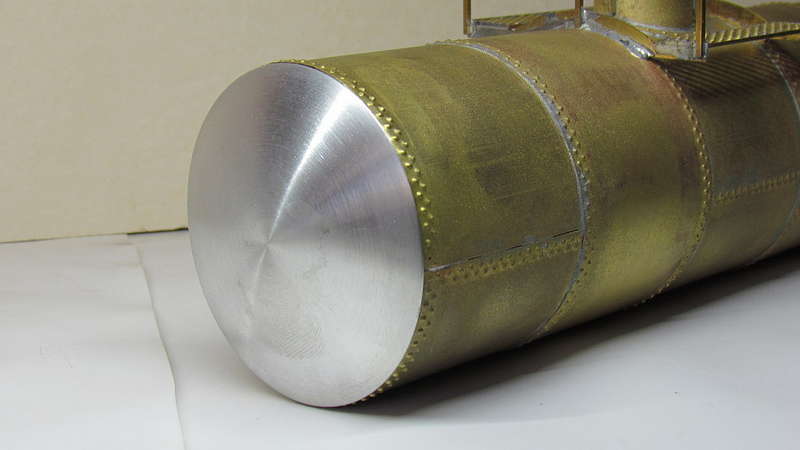

Kesselböden hatte ich eigentlich bei Herrn Hartmann bestellt. Aber da meldet sich mal wieder niemand- auch tel. nicht. Also wurden aus 70 x 30 mm Aluscheiben die Böden gedreht.
KPEV_Kesselboden (Klaus)

Hast du Erfahrung mit Farbe/Grundierung auf Aluminium? Ich meine, das könnte eine Knacknuss werden... Hilfe beim Malermeister ums Eck anfragen?
Cheers, Battli

Hallo Beat, bisher hatte ich keine Probleme damit. Als Grundierung nehme ich Hammerit Grundierung für Nichteisenmetalle. Deckt sehr gut, trocknet schnell und ist sehr grifffest. Meine Kesselböden habe ich bisher alle so behandelt.
Danke fürs Mitdenken.
