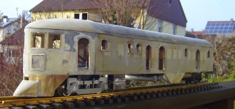

Ein paar Bilder vom aktuellen Stand:
Norman
aerotrainfan
Beiträge: 35
Registriert: So 29. Jun 2008, 18:56
Wohnort: Raum Stuttgart
Re: Union Pacific M-23 - rebuilt McKeen
Beitrag von aerotrainfan »
Einige weitere Details wie Handläufe, Türen, Abgasanlage und Motorkühlung etc. verbaut und den Achsstand des hinteren Drehgestells vergrößert
Norman

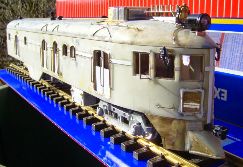

Weitere Fortschritte bzgl. der Details (Regenrinnen, elektrische Leitungen, neue Gitter etc.):
Norman
aerotrainfan
Beiträge: 35
Mittlerweile wurde das Gehäuse provisorisch grundiert und Nietimitationen (als Nassschiebebilder von Archer Decals) aufgebracht - im Laufe der Recherche wurden es immer mehr von den Nieten. Muster und Positionen der Nietreihen waren ein wenig schwer zu ermitteln - die alten Bilder geben nicht so viel her, der Umbau durch die UP änderte auch einige Nietreiehen und selbst mein Messingmodell von Overland (ein M-24) hat einige Nietreihen ausgelassen oder nicht richtig positioniert.
Norman

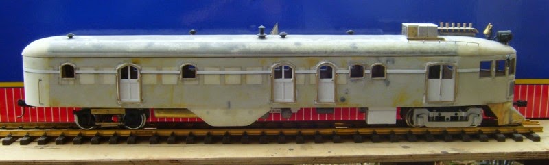

aerotrainfan
Beiträge: 35
Mittlerweile mit Basis-Lackierung - ein paar Ausbesserungen im Bereich der markerlights und des headlights sowie am Übergang unten von braun zu gelb sind noch notwendig, dass Klarlack drüber und die Suche nach der passende Beschriftung beginnt.
