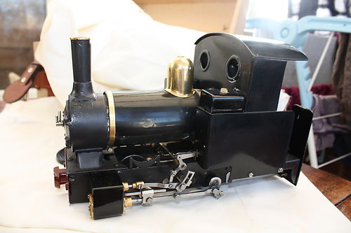

Auch war mir nicht klar, ob er wirklich funktionierende Kohle-Loks herstellen kann und ich bat um Videos. Hier tauchte nun nun das "Hässliche Entlein" auf, das mit Affenzahn seine Runden auf dem Testkreis absolvierte.
Kurzum: Vor 2 Jahren wurden wir uns zu einem fairen Preis handelseinig und dann lag etwas von mir selbst Geschenktes auf dem Gabentisch:
Little_Joe01c (lokmarv)
Little_Joe01d (lokmarv)
Little_Joe01e (lokmarv)
Little_Joe01f (lokmarv)
Little_Joe01h (lokmarv)
Nicht hübsch, aber ich wollte sie ja sowieso amerikanisieren.

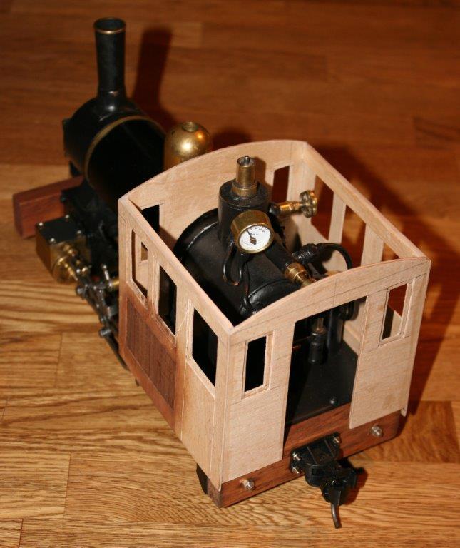

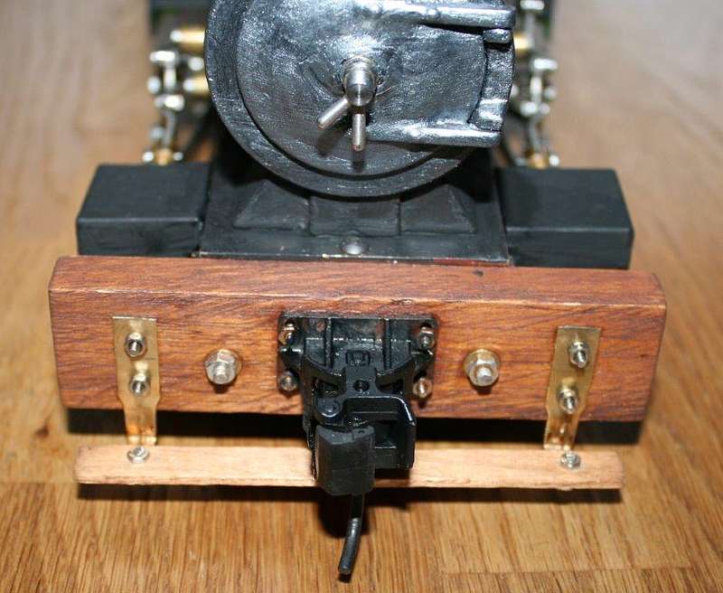

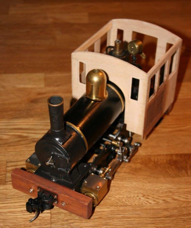

Über die Weihnachtstage habe ich dann endlich begonnen - hier schon mal die ersten Fotos:
Nach Entfernung des hässlichen und zu hohen Führerhauses Anbau der neuen Stoßeinrichtung mit Kadee-Kupplungen an Eichen-Trägern.
Little_Joe03 (lokmarv)

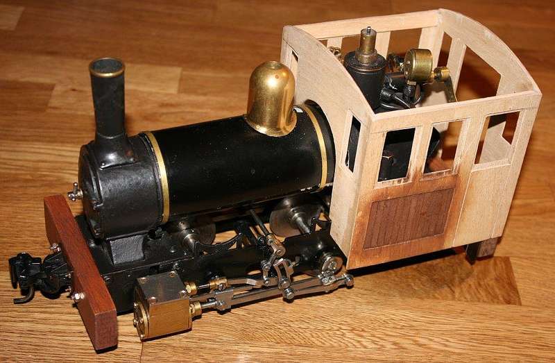

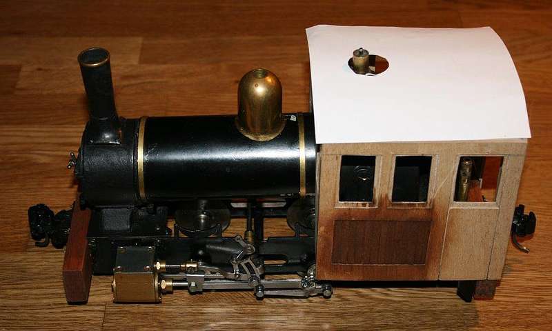

Dann Mock-Ups, wie die neue Hütte wohl aussehen könnte, hier der Favorit - ein tatsächliches Vorbild gibt es allerdings weit und breit nicht.
Little_Joe05 (lokmarv)
Little_Joe07 (lokmarv)

Re: Aus hässlichen Entchen wird Little Joe
Beitrag von folkwang »
Hallo martin,
für meinen Geschmack hast Du das neue Führerhaus recht ansprechend gestaltet. Will sagen, die Proportionen erscheinen mir stimmig.
Freue mich darauf, Deine weiteren Umbaumaßnahmen hier miterleben zu können.
Freundliche Grüße
Uwe

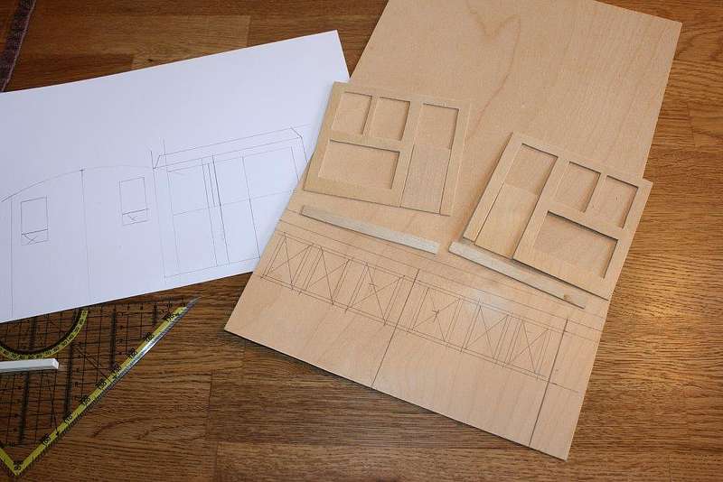

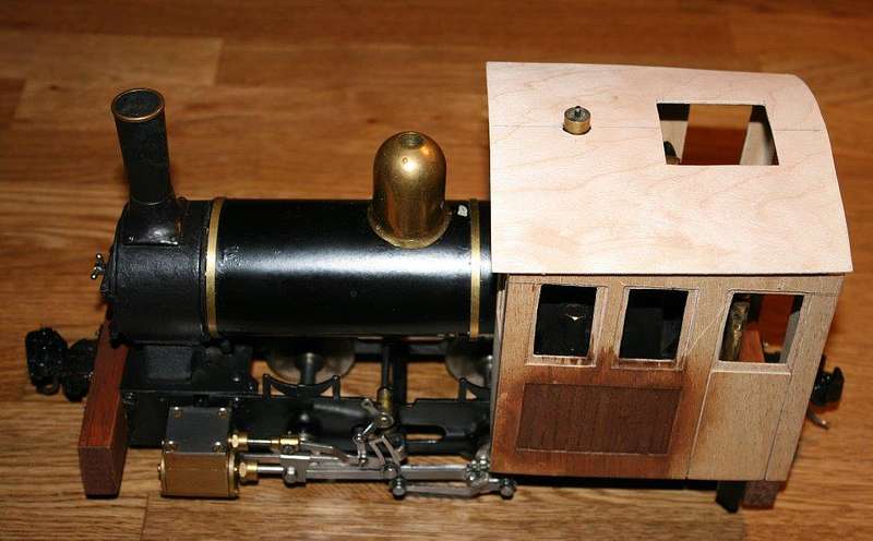

Und da kann ich meine Herkunft aus dem Flug- und Schiffsmodellbau nicht verleugnen. Da ich mit Metallen wenig Erfahrungen und kaum die richtigen Werkzeuge habe und auch ein ziemlich lausiger Löter bin, muss das gute, alte Birkenfuniersperrholz mit 1mm Stärke (3-lagig) herhalten - da wäre natürlich in der Serie etwas mit Laser-Technik drin, aber in der Vorweihnachtszeit bin ich Laubsägearbeiten gewohnt.
Little_Joe09 (lokmarv)
Die 2 Schichten wurden unter Pressdruck mit Weißleim plan verklebt, die Aussparungen für Fenster- und Türrahmen sind entsprechend ausgespart. Die Tür wird eingeklebt und in den Ausschnitt unter den Fenstern kommen dünne Edelholzleisten, das sind noch Reste von einem früheren Schiffsmodell.
Die habe ich mit der selben Nussbaumlasur wie die Pufferbohlen behandelt.
Innen sind oben und unten noch 2 "Anschlagleisten" eingeklebt, die die richtige Höhe festlegen.
Das Gehäuse lässt sich leicht auf das Chassis aufstecken, sitzt dann aber recht fest und wird nicht verschraubt, da ich sonst den Öler nicht erreiche.

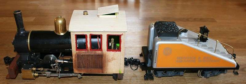

Es ist wieder was passiert über Weihnacht - das Dach mit Lüfter ist fertig.
An der Front ist ein Trittbrett angebracht (muss noch Detailfoto gemacht werden).

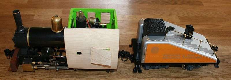

Und in der Bucht wurde für 26 Euronen (mit Stahlrädern ;-) ) ein für mich passender Schlepptender gezogen, denn wegen der Enge der Hütte weiß ich nicht wohin mit dem hitzeempfindlichen Empfänger und Platz für den Akkupack - da passt ein Tender.
Little_Joe21 (lokmarv)

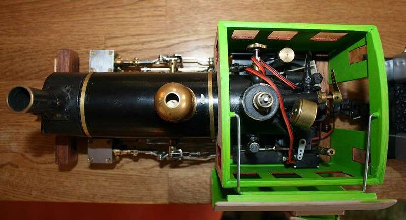

Für das Klappdach sind vorne und hinten an den Stirnseiten Verstärkungsleisten eingezogen, in entsprechende Löcher sind kleine Messingröhrchen eingeklebt, der Haltedraht ist entsprechen gebogen, die ganze Konstuktion schwenkt erst nach oben und bleibt daher nicht am Sicherheitsventil hängen.
Little_Joe23 (lokmarv)
Unter das Dach habe ich rechts und links eine Führleiste aus Silvesterraketenholz geklebt.
Für die Umsteuerung ein Servo verbaut (muss auch noch Detailfoto gemacht werden).
Little_Joe25 (lokmarv)

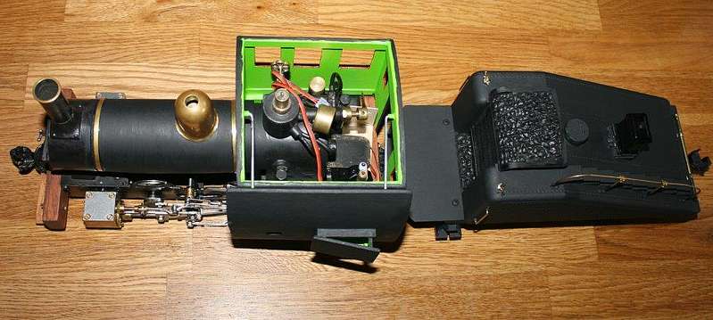

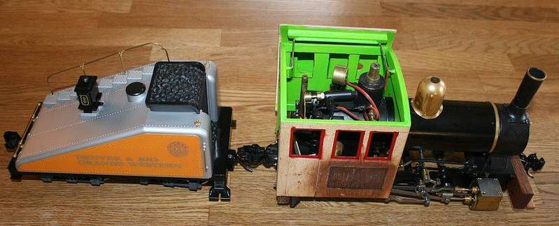

Und nun geht es endlich los mit Farbe!!!
Da ich die Maschine am Ende "weathern" (finde ich treffender als altern) werde, gibt es kein Sprühfinish, sondern Pinselfarben (da meine Frau Acryl-Malerei betreibt gibt es davon einen ganzen Sack).
Das Führerhaus ist innen mit knalligem Maigrün gehalten, die Vorbilder hatten wirklich eine ähnliche Farbe - und keine Angst, beim "weather" wird das dann augenfreundlich.
Little_Joe27 (lokmarv)
Die Fensterrahmen sind Cadmiumrot.
Little_Joe29 (lokmarv)
Und der ganze, erste Rest ist schnöde Matt-Schwarz.
- ach für den Tender habe ich dann noch ein Übergang"Sperrholz" gebaut - der Abstand mit dem Kadee zu groß, aber es ist praktisch- mal sehen, wie es endgültig wird.
Little_Joe31 (lokmarv)

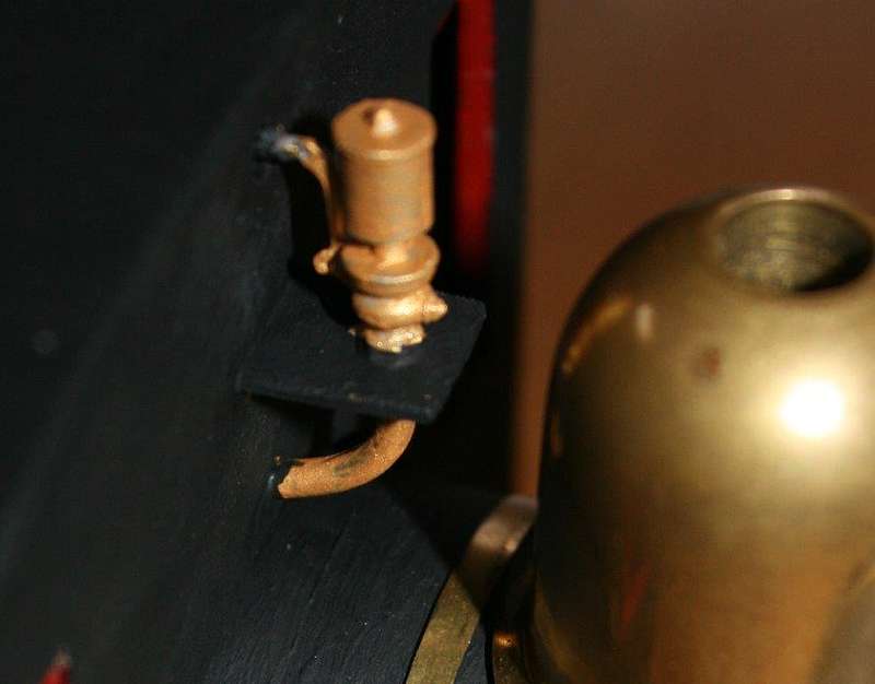

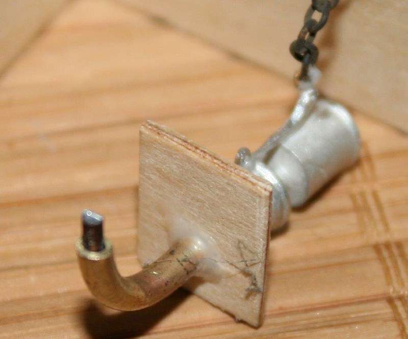

Ich war ja noch Fotos schuldig: Hier das Fronttrittbrett, die Halter sind Bilderhaken.
Ich werde mit den "Teilchen" noch Griffstangen machen.
Little_Joe41 (lokmarv)

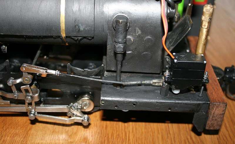

Beim Umsteuerservo hatte ich mich wohl vermessen, daher ist die Halterung nicht sehr ruhmreich - funktionuckelt aber sehr gut - Der Servo für den Dampfregler steht noch aus.
Little_Joe43 (lokmarv)

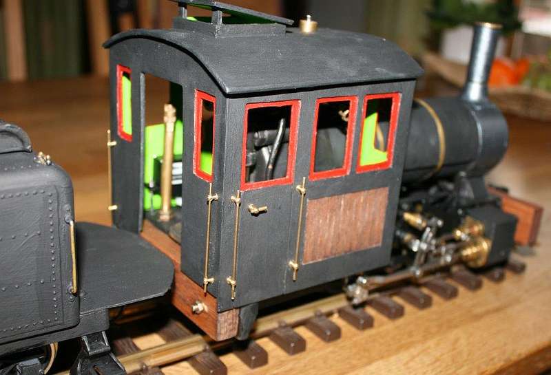

Griffstangen und Türdrücker aus "Teilchen"
Little_Joe45 (lokmarv)

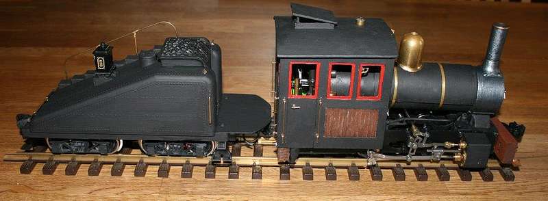

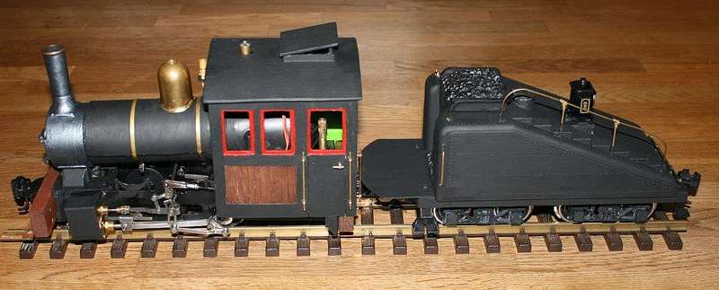

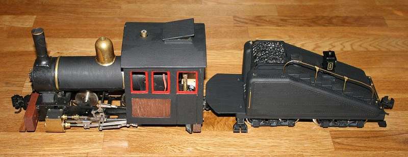

Und die jetzige Gesamtansicht:
Little_Joe47 (lokmarv)
Little_Joe49 (lokmarv)
Gegenüber "Hässlichem Entlein"
bin ich für mich schon recht zufrieden.
