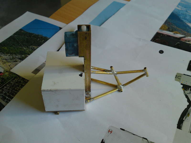

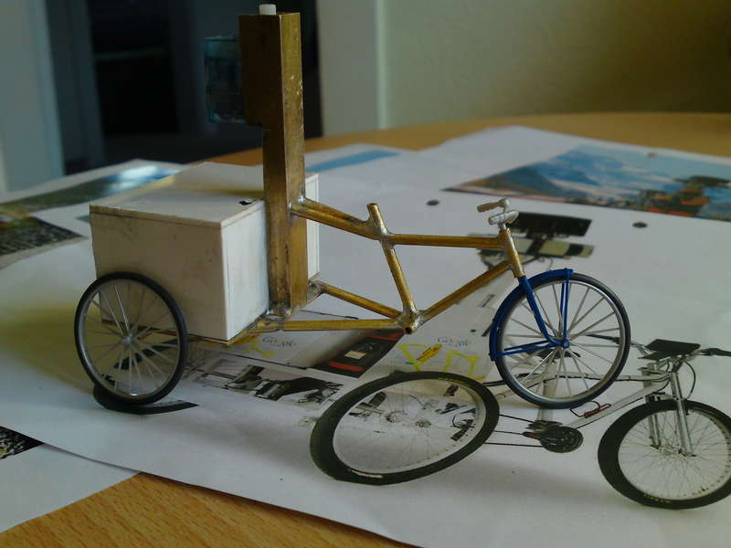

Nun zum Modell: Die Basis bildet ein Rahmen aus Messing und derkleine Kasten aus funktechnischen Gründen aus ABS Kunststoff:
GoogleTrike_Rahmen (ottmar)
Die Anbauteile und Räder stammen aus einem Preiser Bausatz:

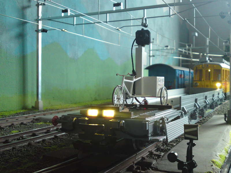

GoogleTrike_MitRäderProvisorisch (ottmar)

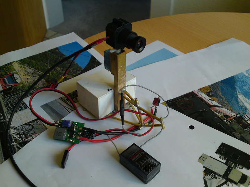

Der eigentliche Clou wird eine echte Mikro-Kamera sein, die kleine Kamera hat fast volle PAL Auflösung und liefert ein gestochen scharfes Bild - Wahnsann was heute technisch möglich ist - direkt in China für 3 Euro bestellt!!
GoogleTrike_ErsteKameraMontage (ottmar)
Die Kamera selbst ist direkt auf einem Mikro-Servo montiert, damit auch um die Ecke schauen kann.

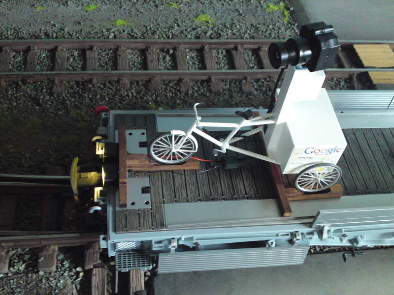

Die Übertragungtechnik und Stromversorgung ist in einem RhB Flachwagen getarnt:
GoogleTrike_FlachwagenHolzNormal (ottmar)

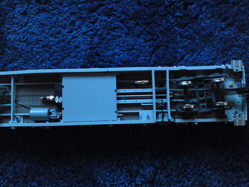

von unten lüftet sich das Geheimnis - mit Videosender (Profistandard) und DC/DC Reger mit 10000uF Eingangskondensator für eine stabile Stromversorgung:
GoogleTrike_FlachwagenUnten (ottmar)
so weit erst mal.

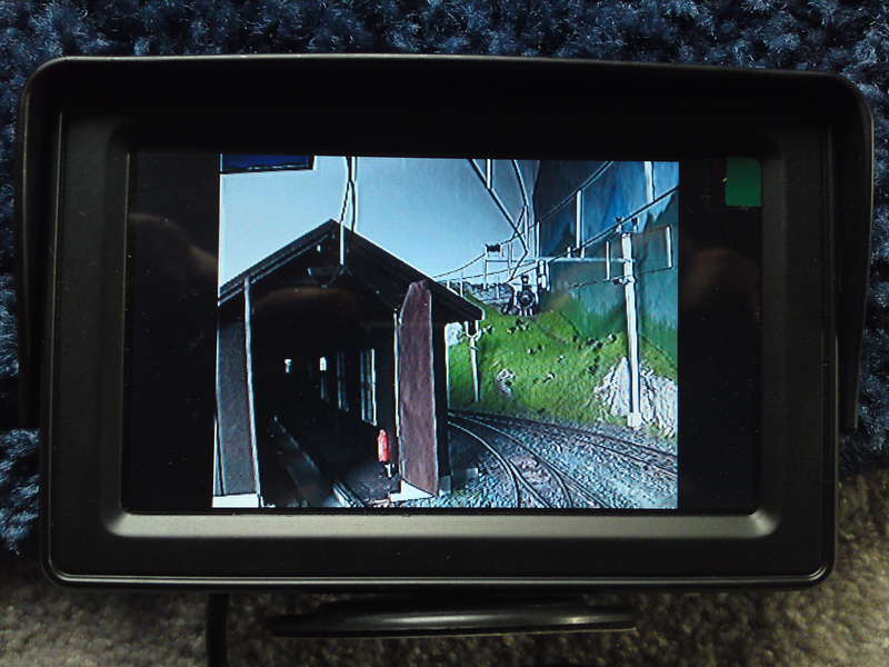

Die Bildübertragung ist auf Grund des Profisystems sehr stabil (alle früheren Versuche waren vorsichtig gesagt eher ärgerlich) und zeigt keine Aussetzer, auch die Stromversorgung über Schiene funktioniert ohne Aussetzer:
GoogleTrike_Bildübertragung (ottmar)

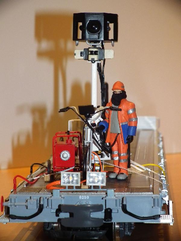

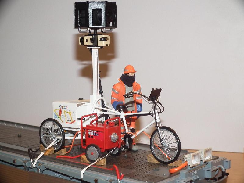

Der Holzunterbau halt das Trike auf seinem Platz und tarnt die Befestigung der "Halogen" Scheinwerfer - in Wirklichkeit sind warmweiße 5 mm LED's mit 20000 mCd (3000K). Die offenen Kabel sind Absicht und sind auch auf den Vorbildfotos zu erkennen.
GoogleTrike_Fertig_1 (ottmar)
GoogleTrike_Fertig_2 (ottmar)
GoogleTrike_Fertig_3 (ottmar)
Nun zu dem aber. Direkt nach der Inbetriebnahme gab der Servo seinen Geist auf, kein Kontaktspray half, nix! Also Ausbauen angesagt, jetzt rächte sich das Einkleben, komplette Auseinander reissen war angesagt.
Sicher ärgerlich, aber mittlerweile habe ich von Michael die originalen Aufkleber bekommen, damit können die Fakes ohne Ärger in den Müll wandern.
Also fast ein Neubau ist jetzt geplant - alle RC und Video Einbauten werden aber demontierbar konstruiert.
Viele Grüße Ottmar

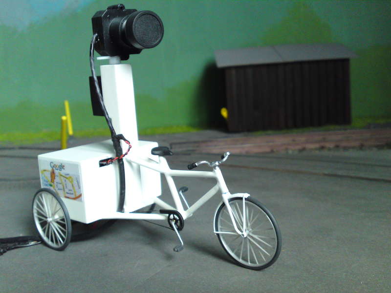

fertig zum zweiten:
GoogleTrike_FertigNeueTechnik (ottmar)
Aus Fehlern lernt man, kein Teil der Technik ist mehr eingeklebt oder sonst wie dauerhaft befestigt - entweder geschraubt oder auf Passung gesteckt, alle Achsen sind mit stabilen 1 mm Stahlstiften versehen und auch das Tretlager mit Kurbeln ist aus Messing und Stahldraht. Wenn genau schaut wird das sicher einige kleine Abzüge in der B Note geben. Aber die Stabilität und Wartungsfreundlichkeit hat ungemein gewonnen.

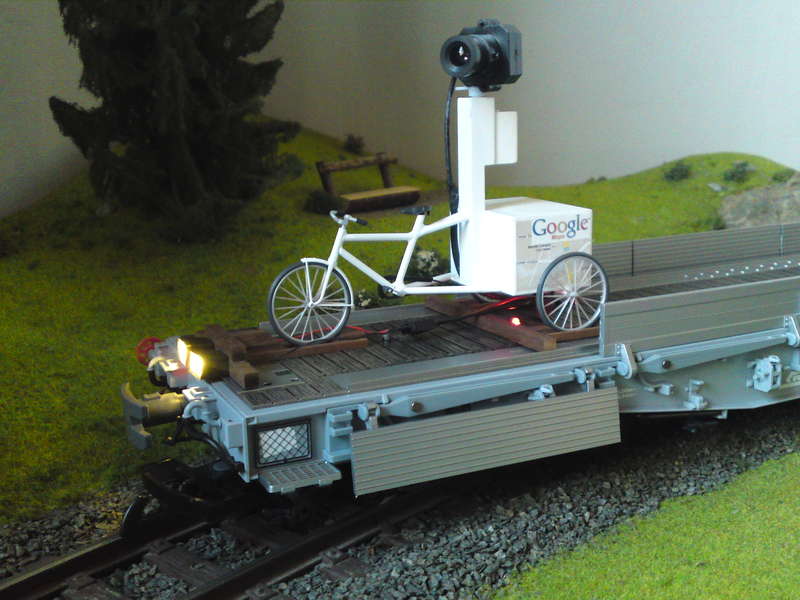

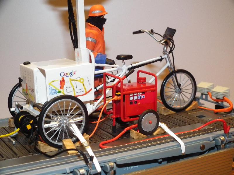

Wie zuvor schon erwaehnt, war mir Ottmar mit der Umsetzung der Idee defacto voraus und ich kam erst letztlich dazu, das Trike in Angriff zu nehmen. Hier nun die Ergebnisse:
Google Trike front (MM)
Google Trike side (MM)
Google Trike rear (MM)
Einen kompletten Baubericht und weitere (Detail-) Bilder gibt es unter
http://michelswunderland.de/solderiron/trike.html
