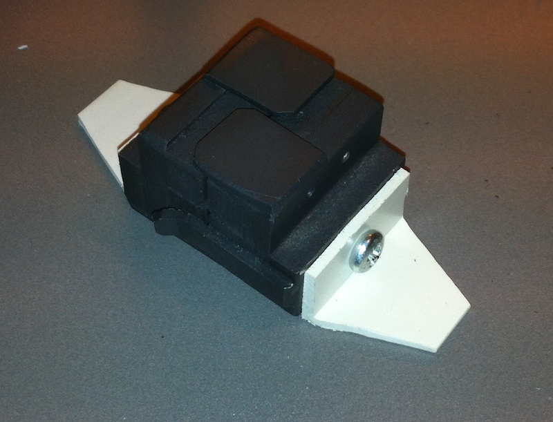

mit meinem neuen Modell, dem Straßenbahnzug aus dem Kirnitzschtal (modellbau/viewtopic.php?t=11897&sid=6d2 ... ad5aae7d24), wollte ich auch den Betrieb an einer Kuppelendstelle nachbilden können. Dazu waren die bisher bei anderen Modellen verwendeten Kupplungen nicht richtig geeignet.
Eine neue Kupplung war erforderlich. Folgende Eigenschaften sollte sie haben:
- Aussehen ähnlich einer Scharfenbergkupplung mit E-Teil
- das Zusammenkuppeln sollte automatisch erfolgen
- zwei elektrische Pole sollten automatisch mit verbunden werden
- guter Zusammenhalt auch ohne Arretierungsbügel
- das Abkuppeln sollte von Hand erfolgen
- das Anfertigen der Einzelteile soll mit einfachen Mitteln, sozusagen am Küchentisch möglich sein
Ein Armband meiner Tochter besaß einen Magnetverschluß, der mich auf die richtige Idee brachte. Ich baute zuerst zwei Prototypen um zu sehen, ob die Theorie in die Praxis umzusetzen geht. Mit den ersten Fahrversuchen war ich sehr zufrieden. Es wurde anschließend eine Nullserie von sechs Stück gebaut, an der auch die Bauschritte für die Serie optimiert wurden.
Während einer Probefahrt auf einer Gartenanlage mit einigen steilen Abschnitten, stellte sich heraus, daß die magnetische Kraft der Armbandverschlüsse doch nicht ausreichend ist. Als Ersatz wurden Supermagnete bestellt und eingebaut, deren Kraft nun ausreichend ist. Hätte man auch gleich drauf kommen können! ;)
Die anschließenden Bilder zeigen die einzelnen Etappen des Baus.

BIKU-KU-Bau-Schritt10 (bimmelkutscher)
Nun wurden die Ecken der Führungsstücken abgeschnitten und die seitliche Führung vorn nach außen geknickt.
BIKU-KU-Bau-Schritt11 (bimmelkutscher)
Passprobe

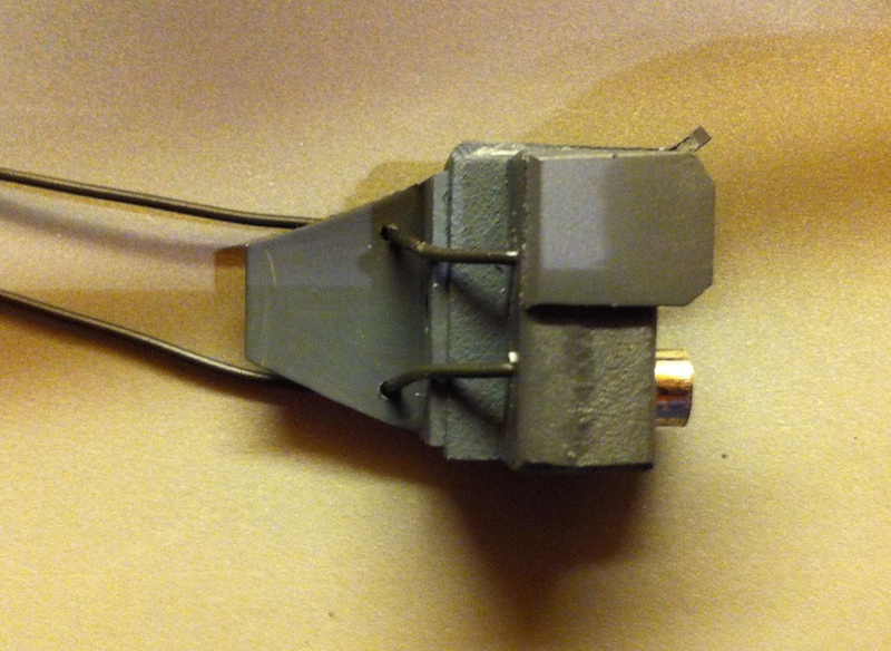

BIKU-KU-Bau-Schritt13 (bimmelkutscher)
Als nächstes werden die Magnete montiert, dabei auf die richtige Polung achten!
BIKU-KU-Bau-Schritt14a (bimmelkutscher)
Dann wird die Schraube 2x10 für die elektrische Verbindung eingeschraubt.
BIKU-KU-Bau-Schritt15 (bimmelkutscher)
Dann wird die Schraube wieder rausgedreht und das Kabel wird von hinten eingeführt und nun angeschraubt. Auf der anderen Seite wird das Kabel mit der Feder eingebaut.
BIKU-KU-Bau-Schritt15a (bimmelkutscher)
So sieht es danach aus.
BIKU-KU-Bau-Schritt16 (bimmelkutscher)
Anschließend werden die Winkel für die Kupplungsstange angebracht. Hier kann man je nach Fahrzeug die Höhe bzw. die Ausrichtung des Winkels variieren.
BIKU-KU-Bau-Schritt17 (bimmelkutscher)
Die Kupplungsstange wird angeklebt. Auch hier sind verschiedene Ausführungen möglich, je nach dem um welches Fahrzeug es sich handelt.
BIKU-KU-Bau-Schritt18 (bimmelkutscher)
Nun noch den Rest lackieren und fertig ist die neue Kupplung.
BIKU-KU-Bau-Schritt18a (bimmelkutscher)
Noch einmal im eingebauten Zustand.
