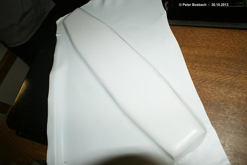

Ich habe ich mir immer wieder den Kopf zerbrochen, wie ich am Besten das Dach herstelle. Dabei bin ich auf interessante Berichte über das Tiefziehen von Kunsstoff gesolpert.- Heute habe ich den Entschluss gefasst es auch einmal zu wagen. Zunchst baute ich mir Rahmen. Einen mit Anschluss für den Staubsauger, den anderen für die Aufnahme der ABS Platte. Für morgen waren die Versuche angesetzt. Jedoch blieben heute Abend drei meiner Pfadfinder/innen als Einzige im Gruppenraum. Sie fragten was es denn mit den Rahmen auf sich hätte. Ich erzählte ihnen, dass ich mit ein Dach backen wollte. Sie wollten mir nicht glauben. Also fragte ich sie ob sie mir evtl. helfen wollten, dann würden sie die Versuche miterleben können. Sie wollten.
[img]http://www.die-schwebebahn.de/modell/ks ... 0.2013.jpg[/img]
Das Urmodell wurde aus Balsaholz angeferitgt. Und zwar an allen Kanten 1mm kürzer als der Wagenkasten ist.
Der Rahmen für das Urmodell mit einem Anschlussloch für den Staubsauger.
Auf den zweiten Rahmen tackerte ich die ABS Platte mit 1mm Stärke.
Diesen Rahmen schob ich in den Backofen. Dieser ist jedoch zu klein. An der überstehenden Seite wurde ein Heißluftfön angesetzt.
Beim ersten Versuch, rutschten wir vom ersten Rahmen ab.
Beim zweiten Versuch ließen wir den Kunsstoff zu lange im Ofen. Darauf hin klebte der Kunststoff nun am Backblech. So sah das Ergebnis aus. Also eine neue Platte genommen.
Beim dritten Versuch waren wir nicht schnell genug auf dem zweiten Rahmen.
Erst der vierte Versuch brachte das obige Ergebnis.
Wir bearbeiteten dies mit einem Heißluftfön nach. Dabei halfen mir zwei meiner Pfadfinder, die unbedingt wissen wollten wie das Tiefziehen funktioniert.

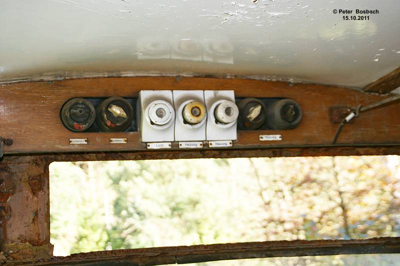

Im Otkober 2011 konnte ich den einzig überlebenden der KSW Wagen auch von innen fotografieren. Im Laufe der Jahre ist der ziemlich heruntergekommen. Geplat ist aber eine Wiederaufarbeitung miti dem Wagenkasten eines Wugsburger KSW Triebwagen, der bereits in der Kohlfurth ist.
[img]http://www.die-schwebebahn.de/modell/ks ... 0.2011.jpg[/img]
Trotz des Zustandes koann ich aus den Fotos einiges rekonstruieren.
Ich weis nicht warum, aber diese Schalter und Sicherungsleiste hat es mir angetan.
[img]http://www.die-schwebebahn.de/modell/ks ... 8.2014.jpg[/img]
Sie war auch nur auf einer Seite angebracht. So habe ich sie eben nachgebaut. Auch wenn im fertigen Modell dieses Detail nicht wirklich sichtbar ist.
