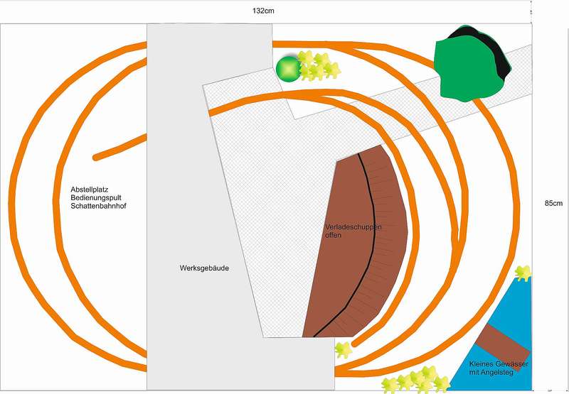

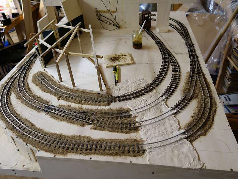

Mit den Gleisen von PECO waren Abzweigwinkel der Weichen vorgegeben. Die Radien sind variabel gestaltbar. Testmodell war eine H0 BR 53. Wen diese problemlos durch die Radien kam, waren diese erst Recht für meine Eigenbauten mit sb-Antrieb geeignet.
Plan_Sidonius_Sauer1 (600mm)
Da die Gleise komplett eingesandet, bzw. mit Gras überwachsen dargestellt werden sollen, habe ich auf eine Bearbeitung des Schwellenabstandes verzichtet.

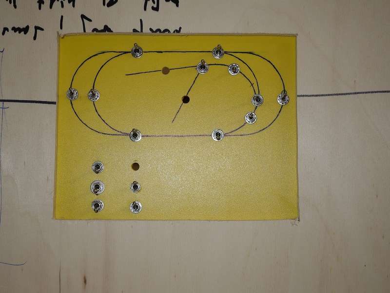

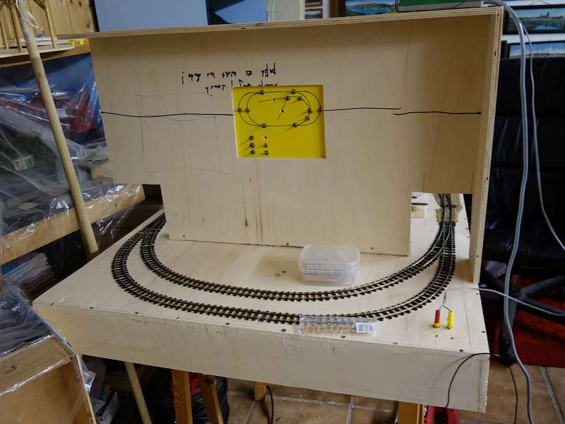

Die Anlage ist wieder für Ausstellungen konzipiert, da.h. die Bedienung findet hinter den Kulissen statt. Da können Zugkombinationen zusammengestellt werden, oder man greift auf andere Weise in den Betrieb ein. Damit nicht eine große Hand von oben kommt, werden die Weichen elektrisch angetrieben
Gn15_Sauer_2 (600mm)

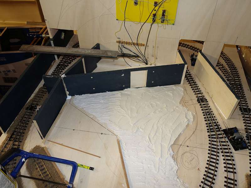

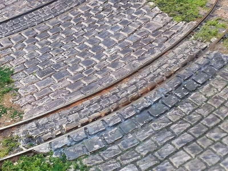

Hier geht es auch ein bißchen weiter. Da ich mal für 5,-€ 10 Dosen Autospachtel in der Bucht geschossen habe, wird dieses Material für viele Dinge benutzt. Besonders gut können alte Pflasterstraßen gestaltet werden. Die Spachtelmasse wird 3 Mal in ca. 2mm Schichten aufgetragen. Nach dem Trocknen kann das Pflaster graviert werden. Die Stützwände stabilisieren die Anlage und bilden die Basis für die Werksgebäude.
Gn15_Sauer_4 (600mm)

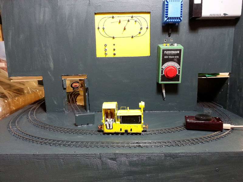

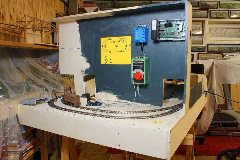

Da die Anlage völlig autark sein soll, werden alle elektrischen Teile über einen Zentralanschluß versorgt. Dazu gehören der Heißwolfregler mit Trafo und ein alter Fleischmann-Trafo für Weichenstrom und Beleuchtung.
Gn15_Sauer_5 (600mm)

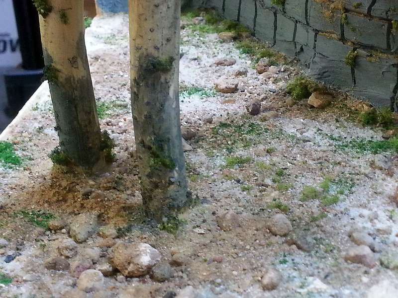

Der Teichgrund und die Mauer wurden bearbeitet und für das "Wasser" vorbereitet.
Gn15_Sauer_11 (600mm)

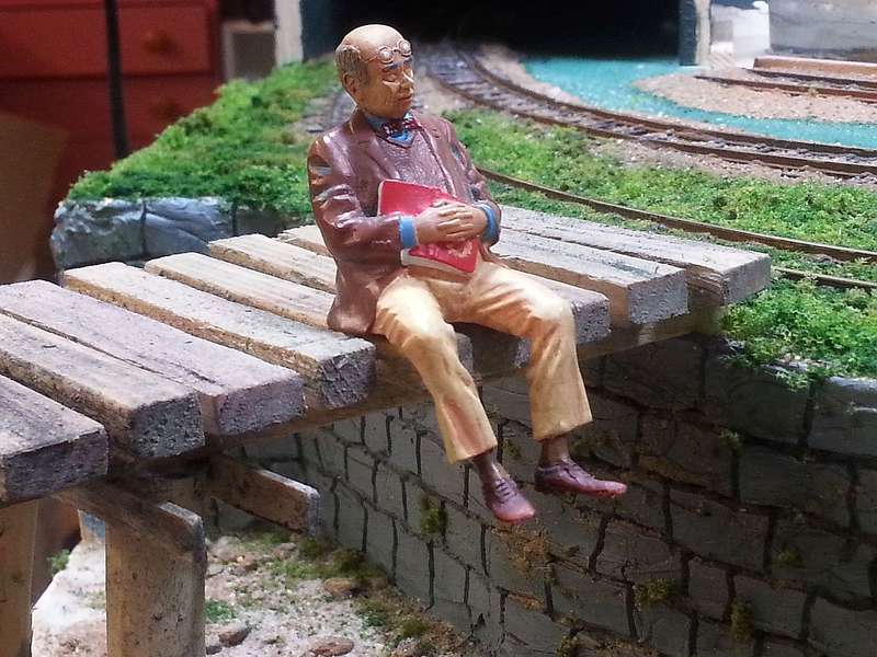

Bernhard Bücher-Wurm macht schon einmal Probesitzen auf dem neuen Steg.
Gn15_Sauer_12 (600mm)

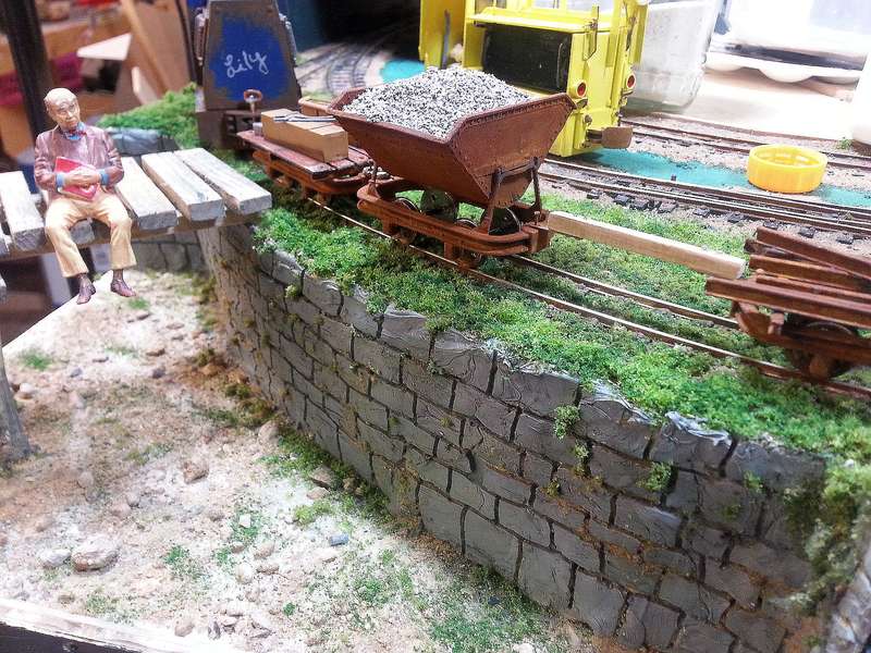

Das Gravieren der Steine aus dem Autospachtel ist zwar sehr aufwendig, doch man kann hier die unterschiedlichsten Formen darstellen.
Gn15_Sauer_9 (600mm)
Hier die Kopfsteinstraße. In die Zwischenräume kommt noch etwas Sand, Moos und kleine Blümchen.
