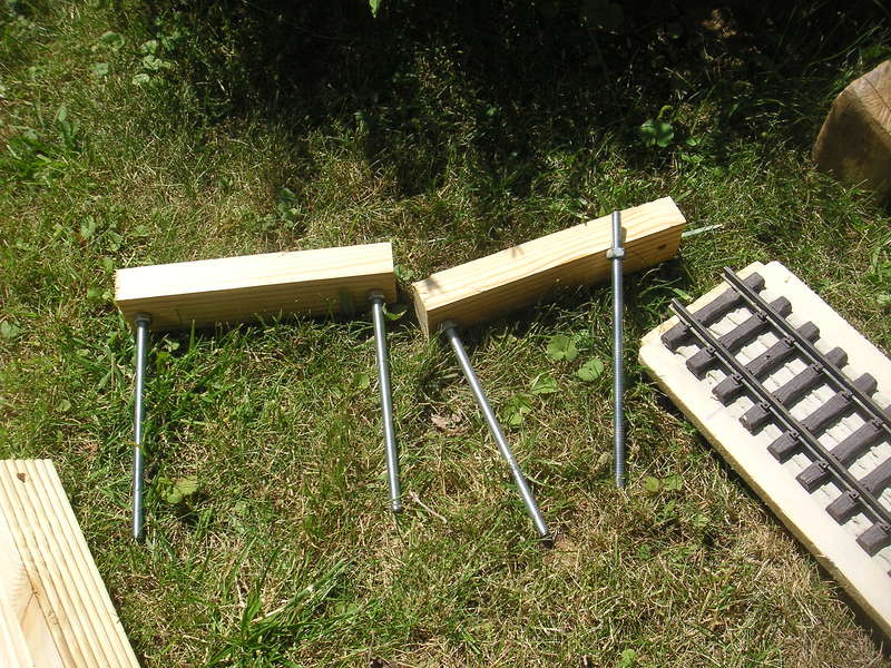

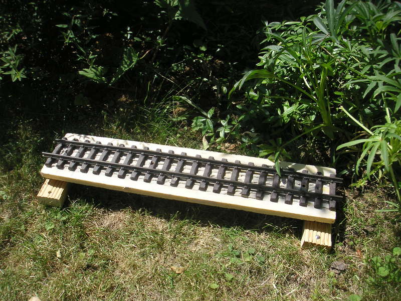

nach langer Überlegung, wie denn am einfachsten eine Trasse im Garten anzulegen sei, bin ich auf diese Version gekommen und stelle sie hier zur Diskussion:
• ich will zunächst mal keine "Modellbahnanlage im Garten", sondern erst einmal ein Oval (schrecklich, nicht wahr :oops: ) zum rumfahren und testen der selbstgebauten und anderer Fahrzeuge. Die Idee mit Funk und Strom in der Lok kam dabei auch gerade rechtzeitig,
• alles muss einfach aufzubauen und wieder zu demontieren/umbauen/erweitern sein,
• 2 Gewindestäbe M8 und Mutter zum justieren, sowie eine "Holztraverse aus 3x5 Nadelholz (Reste unserer Holzterrasse) bilden die Auflage fürs Gleis. Bis die vergammelt ist wird´s dauern. Man könnte natürlich auch einen Alu-Winkel nehmen,
• das Gleis wird mit Fliesen-Flexkleber auf 3cm dickes Styrodur (20cm breit) geklebt. Wenn man das ca. alle 50cm unterstützt, biegt sich auch bei schweren Loks nichts durch,
• im Gegensatz zum Bild wird das Gleis noch eingeschottert und der Rand wird abgeschrägt,
• die Gleise werden mit Schraube/Lasche aneinander geschraubt, das wäre auch bei stromführenden Schienen kontaktsicher (brauch´ ich nicht, weil FUNK!:D:D:D ), ist vor allem aber mechanisch stabil,
• später werde ich mir noch einen "Gras-Trimm-Wagen" bauen, der nach Art eines Fadentrimmers die Seiten freiputzt, so daß der Rasenmäher auf Distanz bleibt.
Was meint ihr dazu?

Demo-Gleis (4heiner)
Einzelteile (4heiner)

ob deine Lösung mit den 2x Gewindestäben als Höhenjustierung funktioniert. Besser wäre eine Karosseriescheibe mit Mutter als Auflage im Rasen. In meinem Garten würden die Gewindestäbe im Boden einfach einsinken.

Hallo Volker,
nee, das passt schon; wir haben einen sehr harten Lehmboden und 15cm Gewindestab stecken da gut haltbar drin.
Das Ganze ist ja auch nicht für die Ewigkeit, sondern ein quasi "halb-fliegender" Aufbau.
