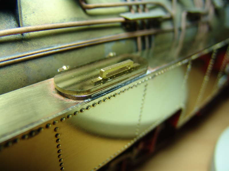

Ich habe mich für Messingnieten mit 0,8mm Schaftdurchmesser entschieden. Diese werden vor dem Einsetzen geglüht. Von hinten wird einfach mit einem Stempel fixiert.
DSC05450 (thomasrink)
Wasserkastendeckel von R. Reppingen ist eingepasst
Die Wasserkastendeckel hat Ralph Reppingen freundlicherweise zur Verfügung gestellt.
