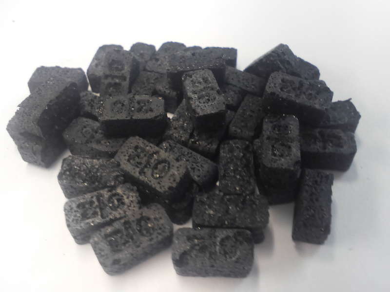

So und hier kommt der erste Versuch.
Erste Probe beim Abformen im Maßstab 1:22,5, von Steinkohle Briketts, auch als Eisenbahner bekannt.

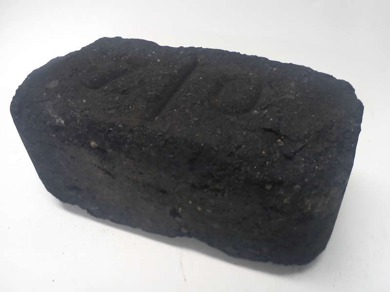

jede Zeche in Deutschland die etwas auf sich hielt hat ihr Zeichen auf die Briketts geprägt.
Original Eisenbahner mit Prägezeichen der Zeche.
Kann jemand durch Zufall sagen, um welche Zeche es sich handelt?

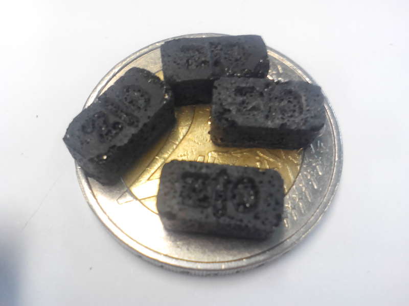

Deshalb mussten unsere Steinkohle Briketts natürlich auch ein Prägezeichen haben.
Größenvergleich Brikett mit Prägung, die mittlere Prägung ist im Übrigen zum leichteren Teilen.

Es begann alles damit, dass allen Ernstes vor ein paar Jahren aus einem Plettenberger Keller originale Lokomotivbriketts der Plettenberger Kleinbahn auftauchten, für die ein Mitarbeiter dort offensichtlich eine Außenstelle eingerichtet hatte. Oder so. Wolf hat mir freundlicherweise dann mal zwei Brocken mitgebracht. Der andere wanderte zu Helmut und der eine ist jetzt in den Seinszustand einer Devotionalie wiederkehrender stiller Andacht gewechselt.

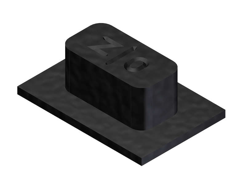

Diesen recht großen Brocken (ich wusste vorher nichts von Lokomotivbrickets) habe ich erstmal vermessen und dann gezeichnet. Idee war, ihn mehrfach nebeneinander platziert als Positivform drucken zu lassen und davon dann eine Silikonform zu machen.
Hätt' ich nur dem Helmut die Zeichnung nicht geschickt. Jetzt hab' ich den Salat.
Es ist schon gut zu erkennen, wo's hingeht, aber da sind noch ein paar Testläufe notwendig :D . Die (Luft?)-einschlüsse stören schon sehr. Darf ich auch mal?
Mir scheinen die Prägungen gegenüber dem Original zu tief bzw. breit zu sein; das kann aber durchaus auch noch die Folge der ungleichmäßigen Materialverteilung mit den Einschlüssen sein.

Urmodell aus Plexiglas gefräst und die darin abgeformte Silikonform dazu.
Detailansicht der Silikonform.
Die Schrift ist mit einem Kistenstichel 92° nur 0,2 mm tief gefräst worden.
Besser wäre sicher ein spitzerer Stichel mit vielleicht nur 60°.

Re: Steinkohle Brikett (Eisenbahner)
Glückauf,
es hat mir keine Ruhe gelassen, das Ergebnis stellte mich noch nicht zufrieden.
So habe ich einen weiteren Versuch unternommen.
Dazu habe ich Steinkohle bei uns aus dem Besucherbergwerk Klosterstollen gemörsert und mit einen Teesieb die feinen Bestandteile durch gesiebt.
Anschließend mit Weißleim einen Brei angerührt und diesen in die Silikonform gedrückt.
Dann die Form 2 Stunden bei 80° im Ofen getrocknet.
Hier kommt das Ergebnis:
Die 3 Briketts links, sind zum Vergleich aus der ersten Charge.

Das zweite Ergebniss ist wesentlich besser gelungen, danke für die Präsentation des Ergebnisses.
Schon sehr faszinierend die Kohle
